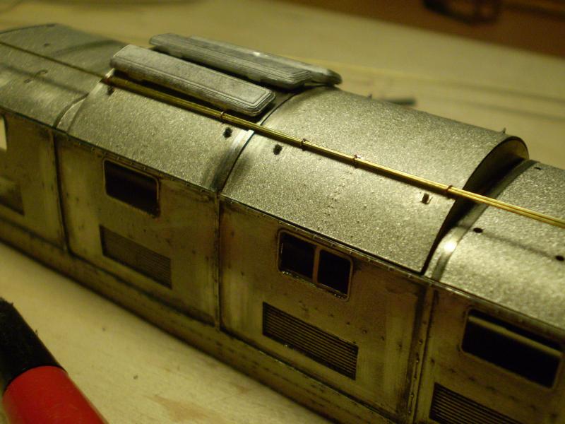

Vanavond verder met het dak.
Ik dacht het dak als eerste aan het chassis vast te solderen, maar als ik dat zou doen zou ik een aantal onderdelen niet meer van binnen kunnen solderen.
Dus ben ik begonnen met deze hijsogen:
Er zit een miniscuul gaatje in, welke lang niet in alle is doorgeetst. Dus dat wordt de oogjes open maken.
Hier zitten er al 3 op het dak gesoldeerd, met een ruimertje erdoorheen ter controle of ze in lijn staan:

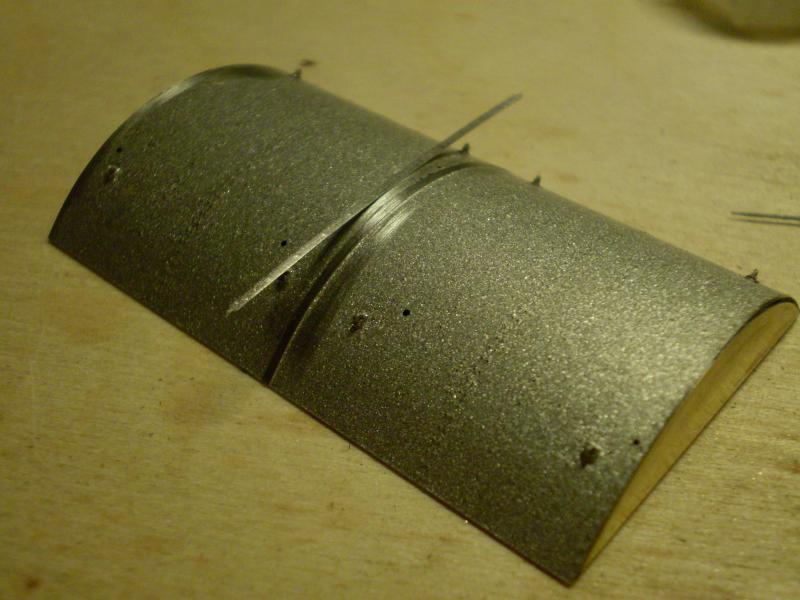

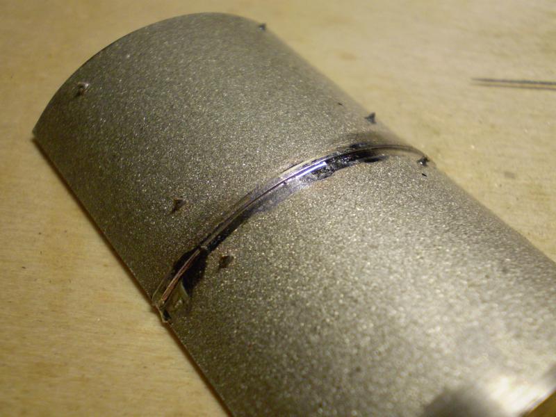

Daarna moet de klinknagelstrip over het midden
En volgens dezelfde methode als bij de wanden wordt deze vastgesoldeerd. Wel begin ik bij deze kit voor het eerst het gevoel te krijgen dat een WSA wel eens handig zou kunnen zijn.
Dit is voor het schoonmaken met het glasvezelpotlood. Daarna is het weer perfect.

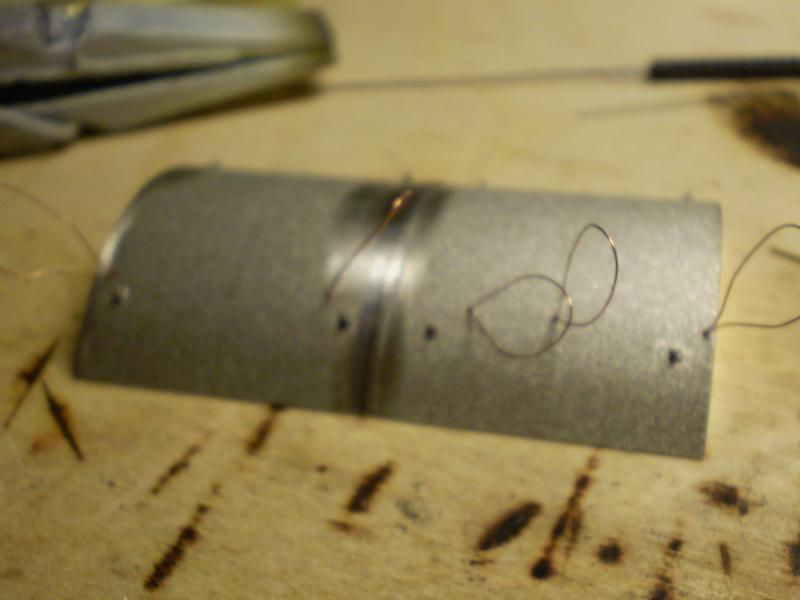

Dan wordt het tijd voor de 2 hoogspanningsleidingen die over het middelste dak liggen. Bestudering van foto's laat zien dat er een extra beugel op het dak zit naast de 4 al voorgeetste gaatjes. Dus er weer een bij geboord:
Uit elektriciteitsdraad knip ik losse adertjes, die ik gebruik voor het vastzetten van de leidingen:
Hier steken er 5 lussen door het dak. 2 messing draden erdoorheen steken, aantrekken, aan de binnenkant vastsolderen en bijna alle details zitten vast:
De 3 witmetalen afdekplaten voor de ventilatieopeningen heb ik er nu los opzitten. Eerst moeten de 2 andere daken aan dit middendak worden gesoldeerd en het geheel op het frame, voordat ik de witmetalen onderdelen vastzet. Deze hebben de nare neiging te smelten als je nog gewoon messing op messing soldeert ;)
De dakleidingen hebben nu een lange vrije overstek. Die worden vanzelf korter als de rest van de dakopbouw duidelijk wordt.
Ivo

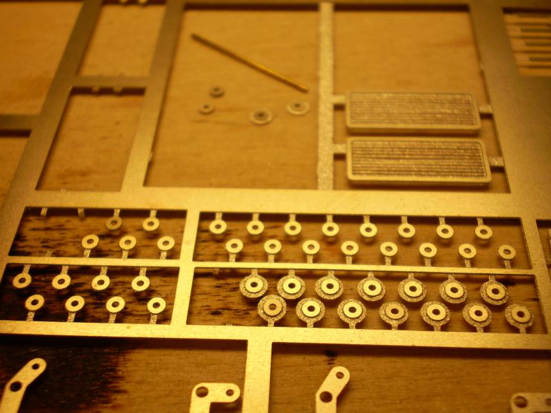

Maar eerst de isolator:
Ik dacht eerst die 4 schijven op een messing draad te solderen en dan tussen het U profiel en de pantograafsteun. De volgorde is van onderen: kleine schijf, grote, kleine en grote. De grote zijn deels ingeetst, zodat er een heel dunne schijf ontstaat van volgens mij 0,1 a 0,2mm.
Maar ik bedacht een betere oplossing:

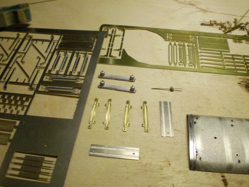

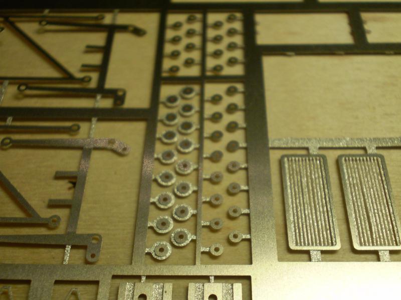

Dit zijn alle onderdelen voor de klus:
Links de etsplaat uit de kit en boven de nieuwe etsplaat van Maykel. Rechts het dak, waar de hijsogen en de klinknagelbanden al op zijn gesoldeerd en het dak heeft de juiste vorm. Dan onder en in het midden 2 plaatjes nieuwzilver waaruit de U-profielen worden gebogen, welke met de open kant van de U naar beneden op het dak komen. Foto's van het origineel laten zien dat de U's inderdaad voor en achter open zijn. In het midden 4 nieuwe pantograaf steunen van Maykel, welke op de isolatoren komen en waarin de assen worden gelagerd van de onderste pantograafarmen.
Na het zetten van de U balken blijkt dat deze zijn voorgevormd voor een schuin dak. Ze zijn alleen veel te schuin, dus eerst moet er nog een stuk van de langste kant worden afgevijld. Ook zijn de U balken iets te lang, maar ook dat is met een vijltje zo verbeterd. Vervolgens bedacht ik dat het handiger zou zijn 4 draden van onderen aan het dak vast te solderen en daar vervolgens alles op te zetten en af te sluiten met de pantograafsteunen.
Je ziet nu dat de U balken zijn gezet en erboven ligt ook nog een witmetalen alternatief.

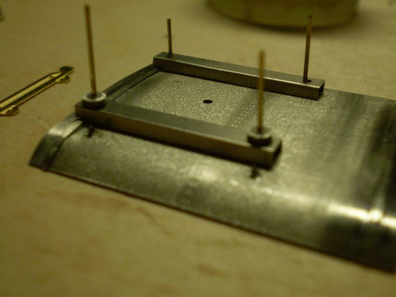

Hier liggen de U balken over het opstaande draad en aan de voorkant zijn de 4 schijfjes als isolator al erover heen geschoven. Het aardige is dat je het braampje van de etsfret ook nog even van deze schijfjes mag afvijlen ;D
Vervolgens volgen de 2 andere isolatoren (dus 16 ringen gevijld en geplaatst) en dan de pantograafsteunen erover heen
Om ervoor te zorgen dat de pantograaf straks goed omhoog en omlaag kan pas je nu voor het solderen de onderste pantograafarmen ertussen. Met een stuk draad blijft dat wel even zitten:
En nu, terwijl je het geheel goed plat op het dak aandrukt leg je een kleine druppel fosforzuur langs de omhoogstaande draad op het messing van de pantograafsteun en je neemt een heel klein beetje soldeer aan de tip van je bout en laat het lekker erin vloeien. En het geheel zit na 4 puntjes zo aanstippen muurvast, terwijl de pantograafarmen vrij omhoog kunnen bewegen.

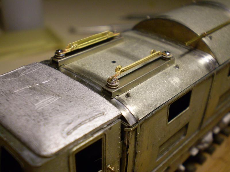

Voor het uiterlijk nog 2 foto's waarop is te zien dat op deze manier hele fijne isolatoren zijn ontstaan, die heel goed lijken op het origineel.
Hulde voor deze op een aantal punten bijzonder fijn gedetailleerde kit!
Nu nog het gaatje voor de schroef van een Sommerfeldt pantograaf in het midden dichtsolderen.
One down, one to go!

Ik heb juist niet de Sommerfeldt pantograaf voorbereid. Ik gebruik de nieuwzilveren basis van de MSL kit met de nieuwzilveren isolatoren en daarop bouw ik vervolgens de pantograaf in messing van Maykel.
De Sommerfeldt is veel breder dan die van Maykel en ook het schuitje is nogal anders (komt later nog wel in foto's, zover ben ik nog niet). Het enige wat ik ga gebruiken is de veer van de Sommerfeldt pantograaf. ;)

« Reactie #59 Gepost op: 08 March 2009, 10:14:40 »
Nu wilde ik wel eens zien hoe de pantograaf eruit komt te zien.
Dit zijn de onderdelen:
Onder liggen al 2 onderste pantograafarmen haaks omgezet en in de hoeken versterkt met soldeer. Ernaast ligt de buigmal, die in de etsfret van Maykel zit en waarmee je uit draad een Z-stuk kunt buigen voor de 3 bovenste pijpen van de pantograaf. Helemaal rechts liggen de 2 sleepstukken. Dit zijn de hoge, die LNER 6000 in Nederland had in de 2e helft van de periode in NL. In de etsfret erboven zitten ook de lage sleepstukken.
Na een avondje gaatjes ruimen, draadbuigen, onderdelen solderen zit de pantograaf er provisorisch op:
En hij beweegt van beneden naar boven. Nog een beetje wankel, want de corresponderende draadjes aan de onderkant om ervoor te zorgen dat het geheel parallel beweegt moet ik nog maken en ook het veertje zit er nog niet tussen.
Ivo
