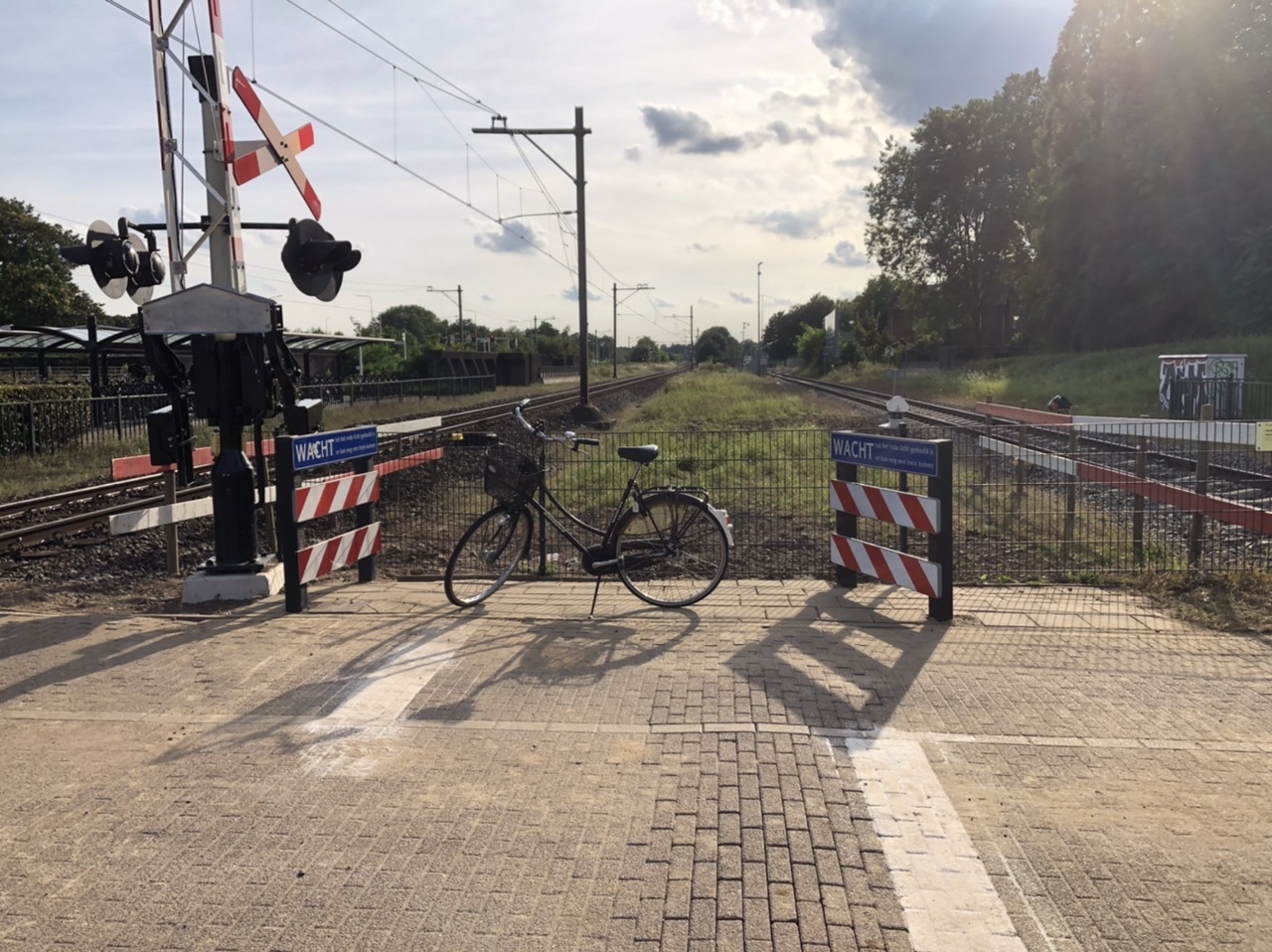

Zie

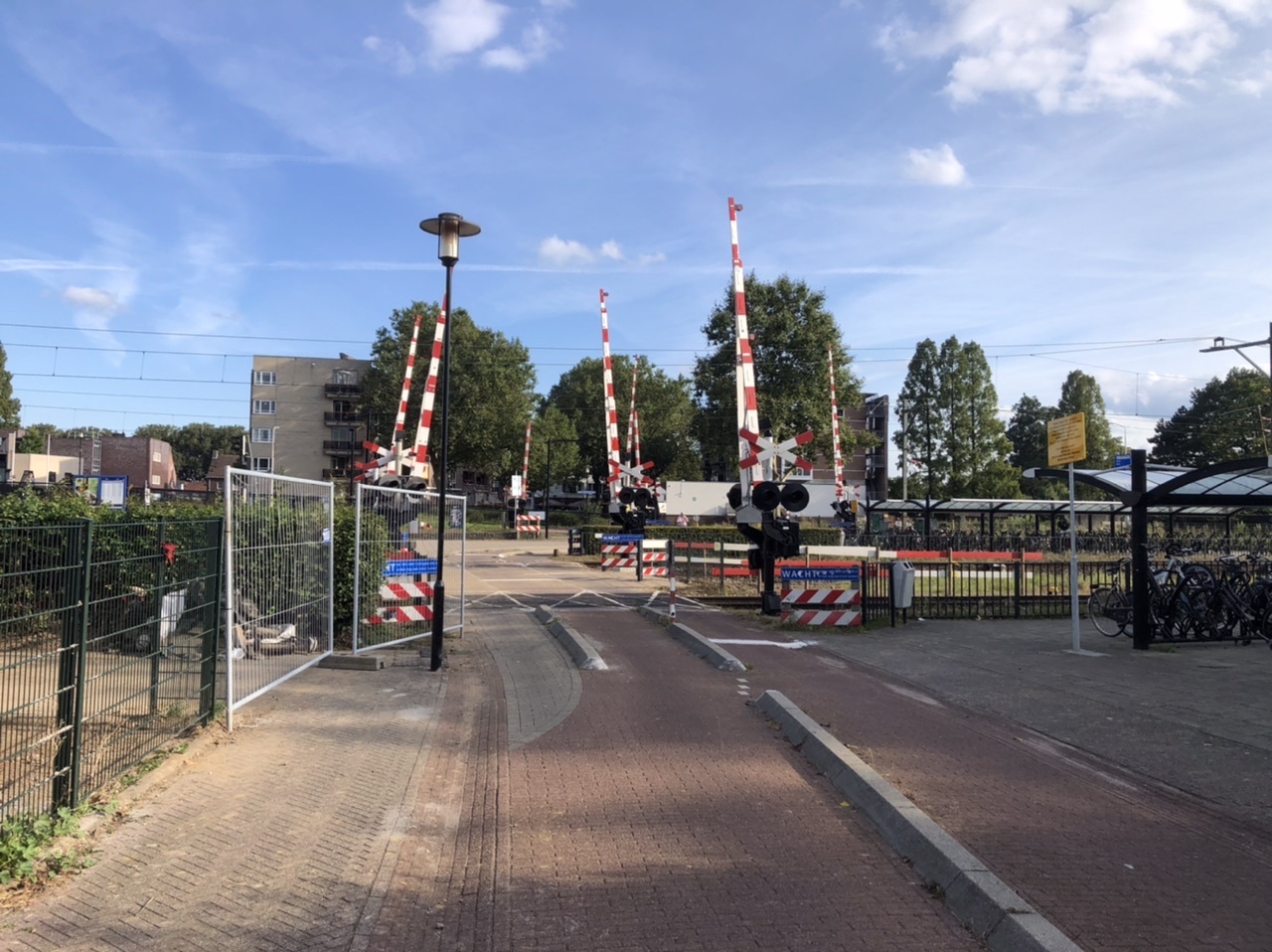

Hier het overwegbomen woud vandaag tegen 17:00.
Als de overwegen na elkaar dicht gaan wordt het beangstigend krap.
Zeker als de situatie zoals door Mike 77 beschreven zich voordoet.
Voor de maatvoering fiets geplaatst.
En er werd na twee dagen nog steeds hard gewerkt aan de overweg.

Net even ter plaatse wezen kijken.
Er passeerde op het hoofdspoor richting Maastricht een goederentrein. Had dus iets meer tijd om twee foto’s te maken ;)
Alle bomen gaan gelijkertijd dicht en open.
Iets verder op stond toevallig de aannemer met Prorail te praten. Even navraag gedaan. Beide stonden mij vriendelijk te woord.
De opzet, zoals eerder vermoed, is om de lange oversteek te onderbreken en zo te voorkomen dat er mensen onbedoeld ingesloten op het spoor staan.
Mocht iemand nu nog signaleren dat niet alle bomen gelijktijdig werken dan vermoed ik dat Prorail een melding daarvan erg op prijs zal stellen. Mogelijk dat ze hier meelezen. Topic was overigens bekend :angel:
