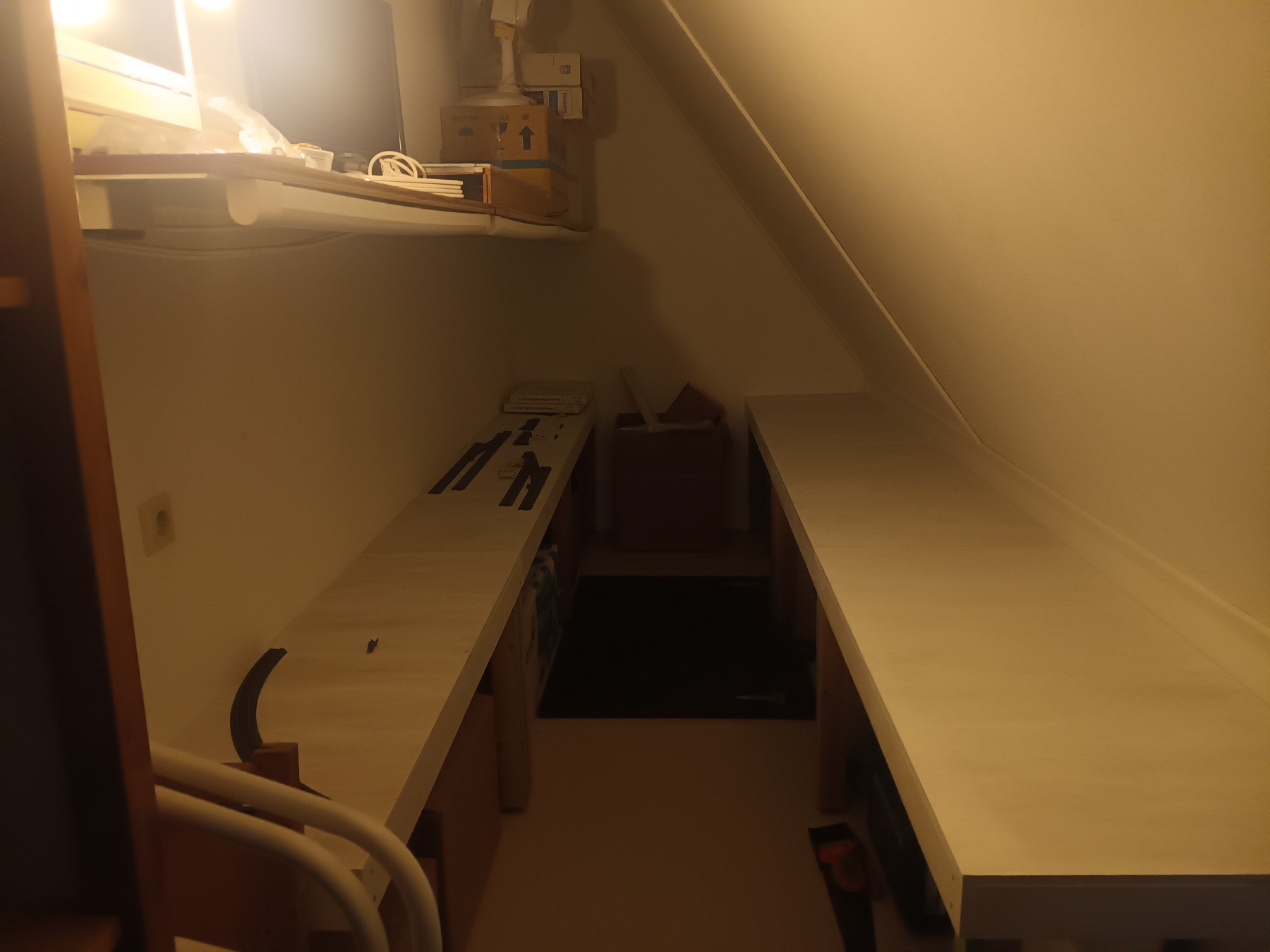

Jeetje wat een hitte op zolder, maar tijd zonder kind en vrouw mag niet onbenut gelaten worden. (soms denk ik dat de modelspoorhobby een wintersport is).

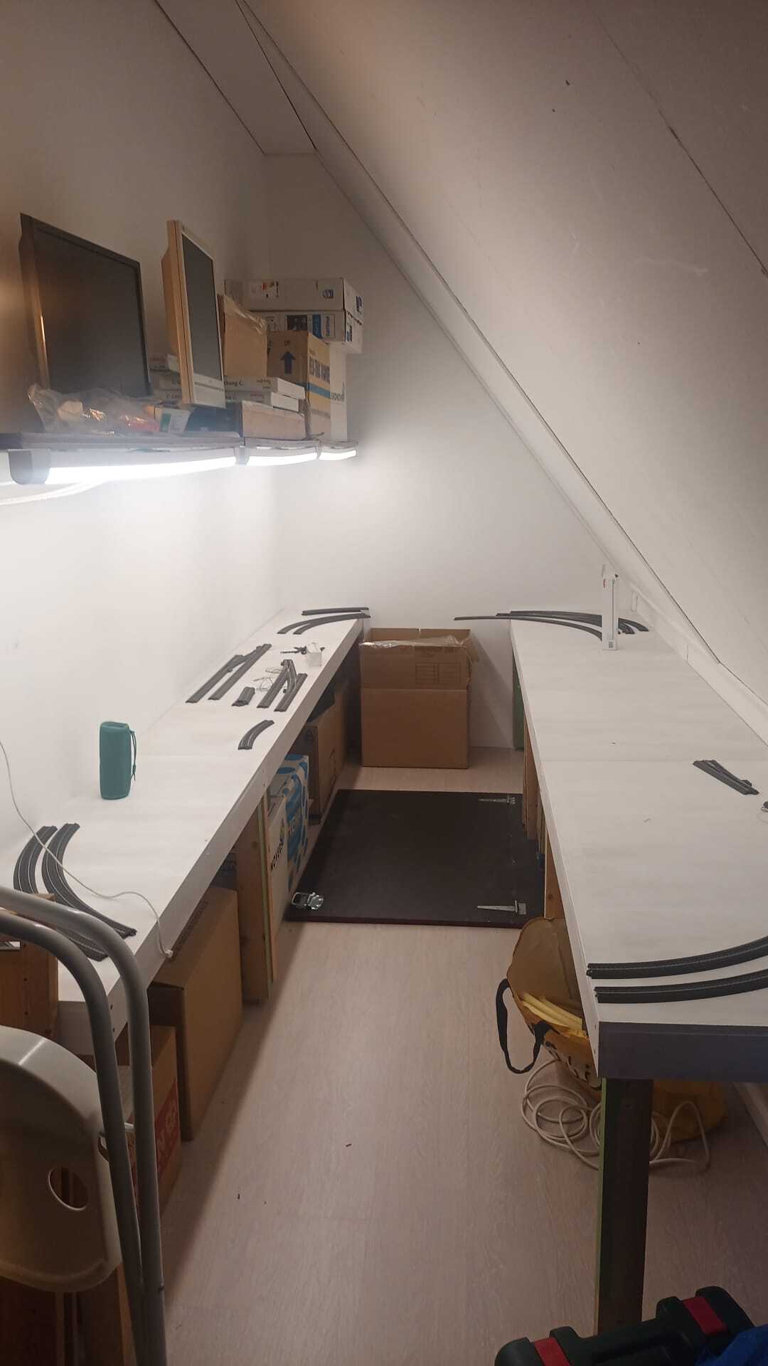

De andere kant is gerealiseerd. Beide kanten van het vloerluik hebben nu een lengte aan modulen.
De 2 kopse modulen zullen nu gemaakt dienen te worden. 1 vast en 1 uitneembaar.

Hi,
"Let there be light" of "LED there be light
Aangezien er geen raam is op mijn zolder is een beetje licht wel een vereiste. Voor de 2 missende modules is inmiddels al wat gezaagd. Word vervolgd!.

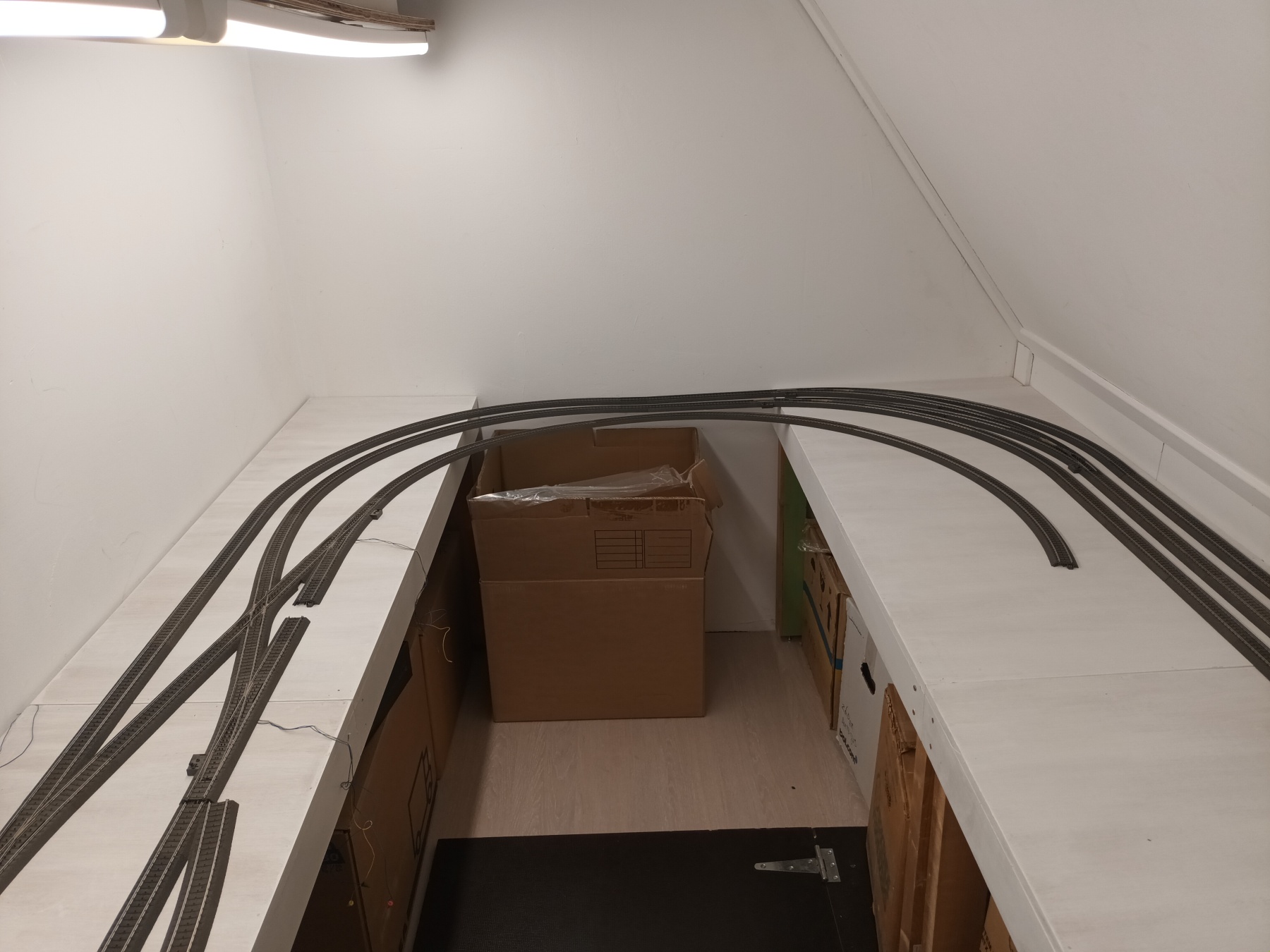

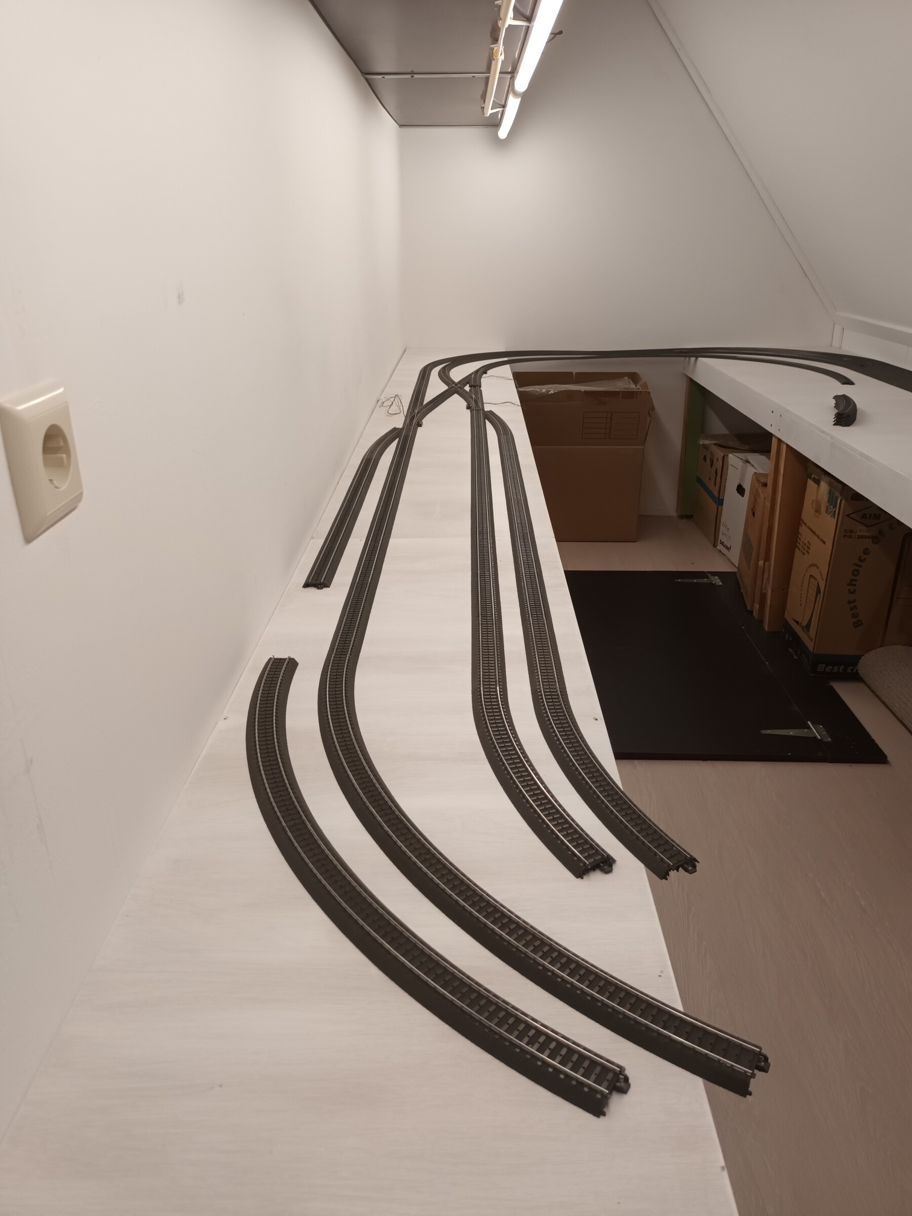

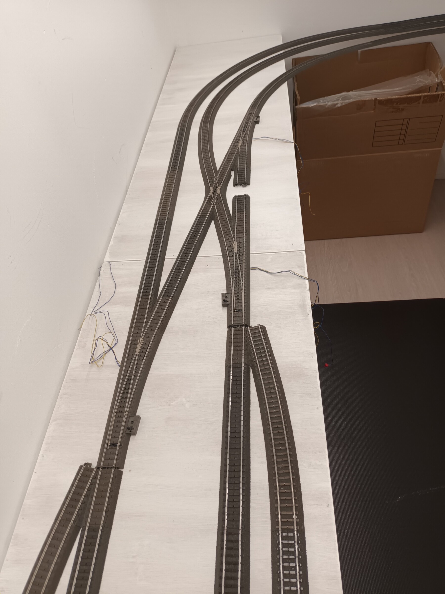

Afijn eens het stations gebied een beetje in elkaar geklikt. Toch nog op zoek naar wat extra lengte door de wisselstraten compacter te maken. 2 engelsmannen op de plekken waar ik wissels heb lijkt mij sowieso een goed begin. Wellicht dat ik bij de kruising ook nog een beetje zaken compacter kan maken.
Desalnietemin ben ik best tevreden met het aanzicht zo voor de sporen rond mijn eiland perron.
Adriaan

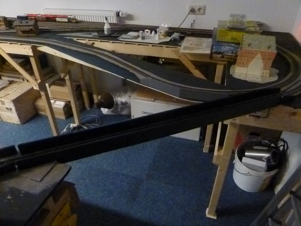

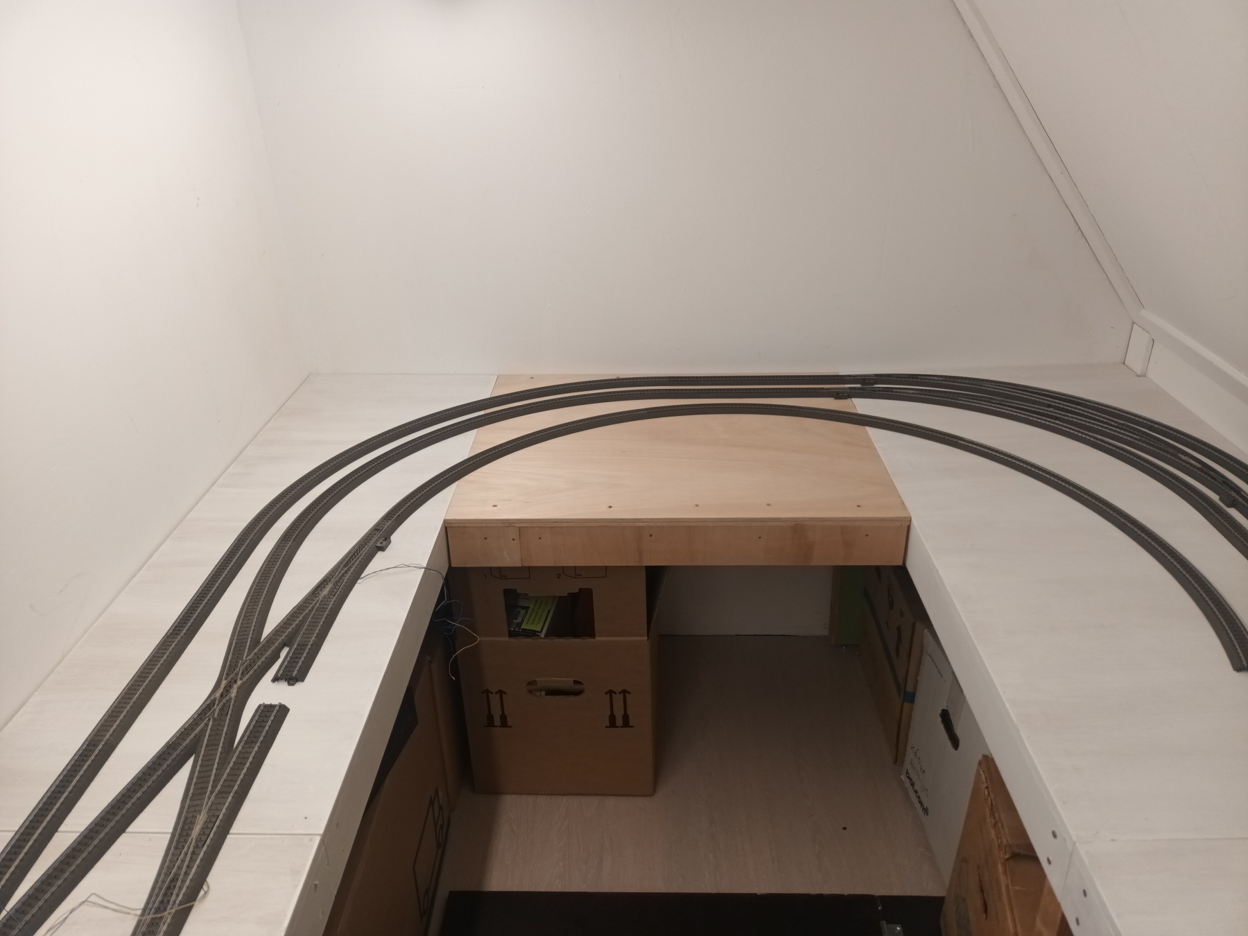

De 2 lange zijden dienen natuurlijk met elkaar verbonden te worden. Bij deze de eerste verbindingen tussen de lange zijden. Deze module er even ingezet om te passen.
Een lange U is nu onstaan, volgend houtwerk projectje zal het uitneembare/wegklapbare stuk moeten worden. Inspiratie voor een robuste oplossing is welkom!

Toch knap dat je in zo'n beperkte ruimte iets kan bouwen.
Zou de brug gewoon los inzetbaar maken met alu profielen. Dan krijg je een strakke overgang en kun je hem snel verwijderen en terugplaatsen
Gr. Koen.

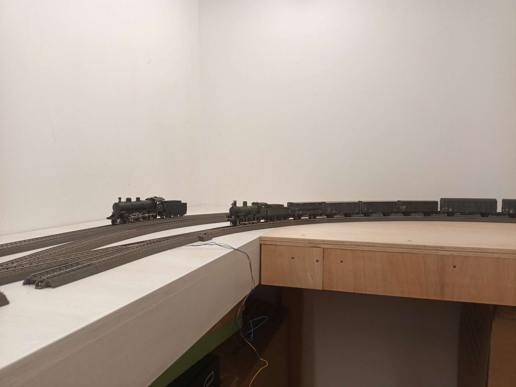

Re: Haandrecht zolderdam H0
Reactie #82 Gepost op:
03 July 2023, 10:46:03 »
HI,

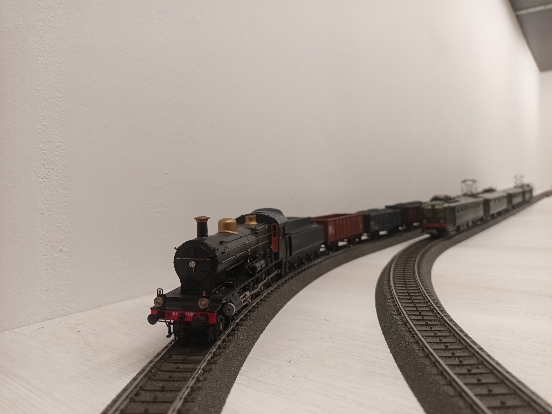

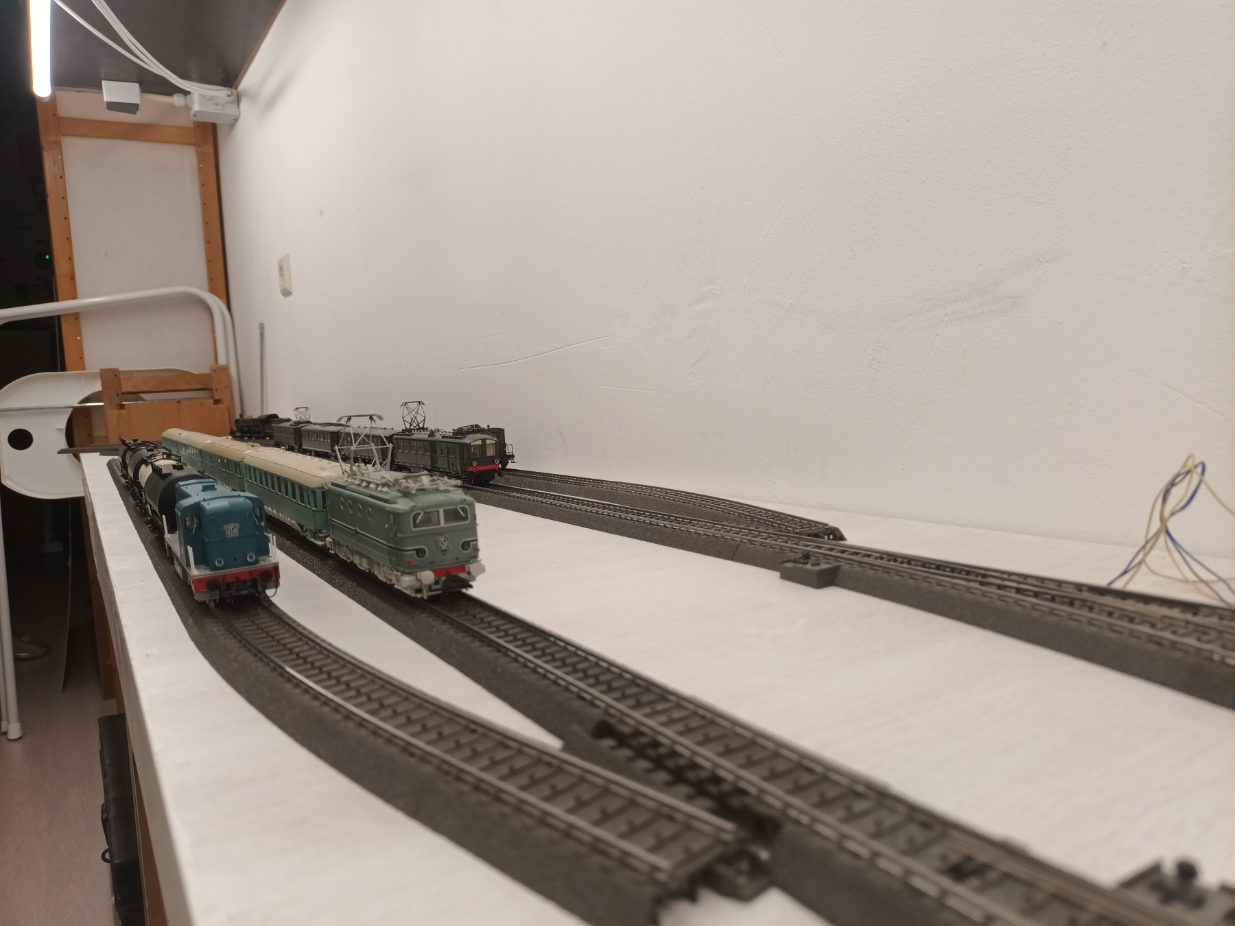

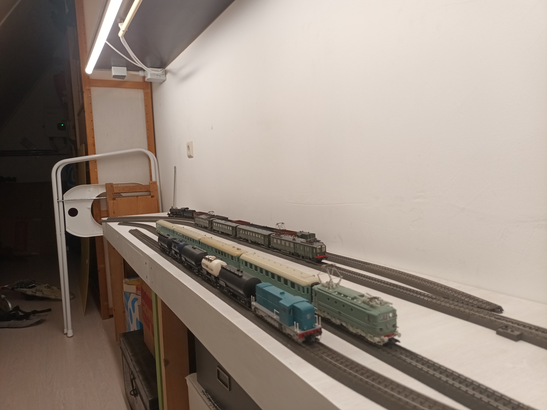

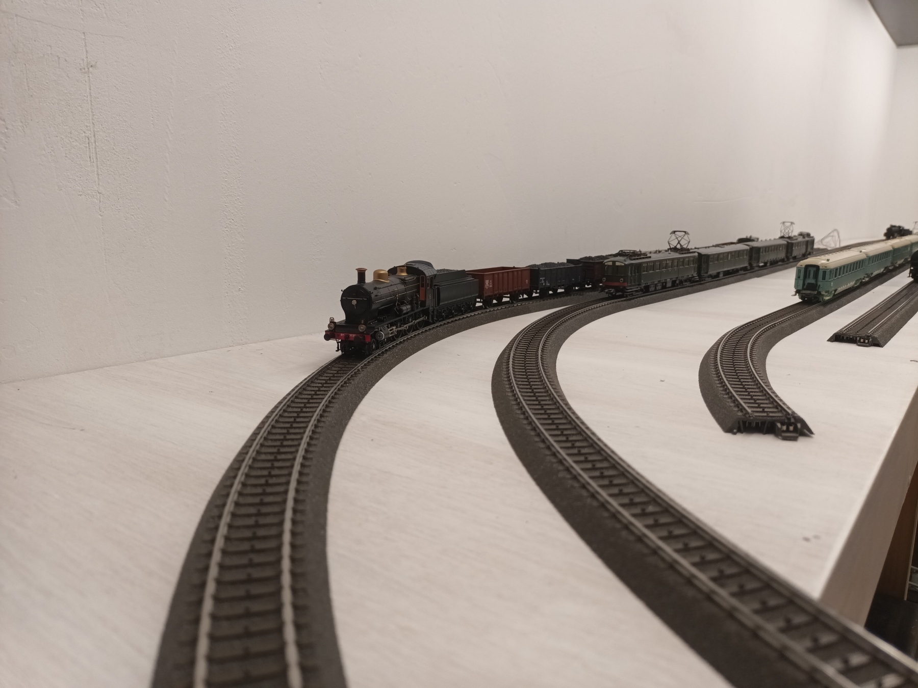

Ik was toch een beetje benieuwd of het met lengtes een beetje uitkomt. Dus bij deze wat sfeerplaatjes met een gedeelte van de treinen die ik heb:
Koen,
Ja het was puzzelen met de ruimte maar ik denk dat het de goede richting op gaat.
Bedoel je een geheel aluminium constructie? Of houten plaat ondersteund met aluminium?
MVG,
Adriaan

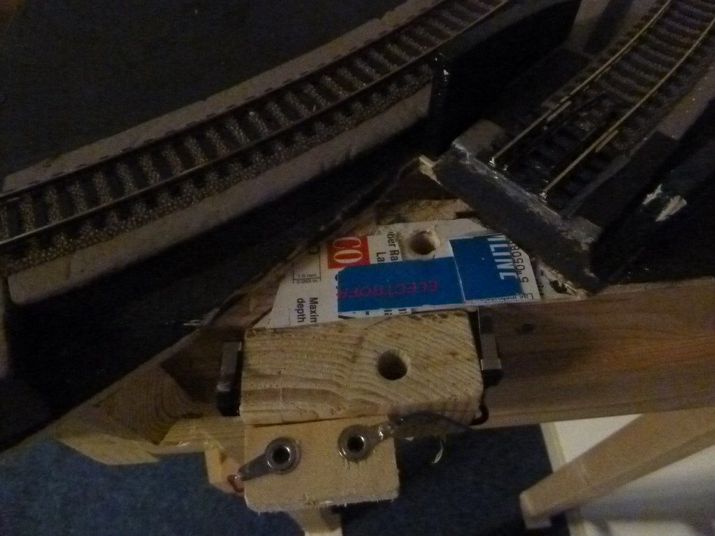

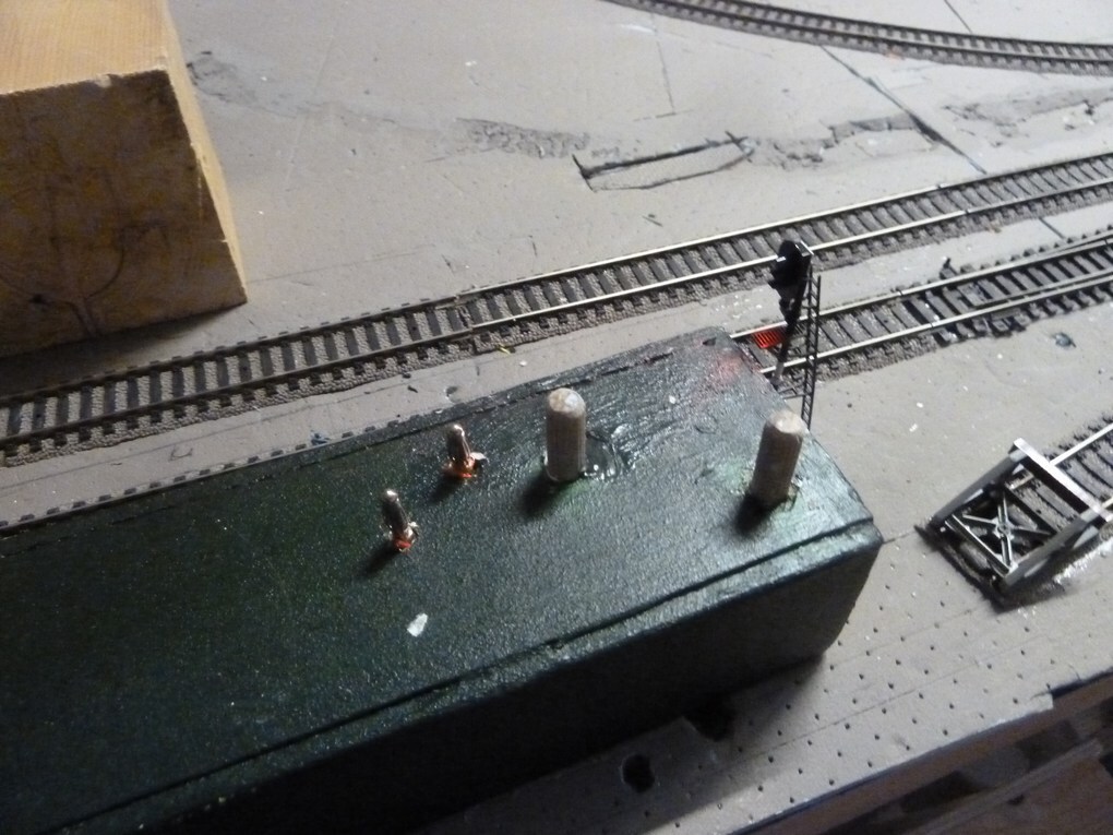

In mijn baan in de Puttense Treinenkelder (
https://forum.beneluxspoor.net/index.php?topic=72169.msg3222375218#msg3222375218
) heb ik de brug gemaakt van een strook meubelplaat van 18 mm van de juiste breedte en lengte. Op het vaste gedeelte zijn stevige brughoofden gebouwd. Vervolgens met 6 mm deuvels de passing goed gemaakt en met bananenstekers de verbindingen verzorgt. Heel stevig en makkelijk te maken. Ik wil er ooit nog eens kruisspanten aanbouwen, maar dat komt wel een keer.
Hierbij een paar foto's. In het draadje van de Puttense Treinenkelder staan meer foto's.
Met beste groeten,
Dirk Meijer

Dank voor de inspiratie van het uitneembare gedeelte. Vooral de pennen vind ik mooi om te zien. Zijn dat ook nog schakelaars? En zo ja wat doen die?
MVG,

Hallo Adriaan,
Scherp gezien. Er zitten inderdaad ook nog twee microswitches onder de brug. Als de brug uitgenomen wordt, wordt de stroomvoorziening naar het blok waar de brug in ligt onderbroken door de microswitches. Er kunnen dan geen treinen de afgrond inrijden, tenminste als ze niet te lang zijn en voor en achter stroom afnemen.
Als de microswitches inkomen schakelt één ervan ook een bezetmelder aan, die dan in Koploper het blok bezet geeft en een noodstop geeft aan een trein, die eventueel het blok ingereden is. Het eerste voorkomt dat er treinen het blok inrijden, het tweede laat een trein in het blok onmiddellijk stoppen, zodat ook lange treinen de afgrond niet halen.
Verder wordt in Koploper dan een sirene aangezet en gaat op het baanoverzicht in Koploper de aanduiding Brug Dicht over in een knipperende aanduiding Brug Open. Ook gaan dan knipperlichten op de brug aan. Die liggen klaar, maar moeten nog gemonteerd worden. Ik wil ook de betreffende seinen nog op rood zetten.
