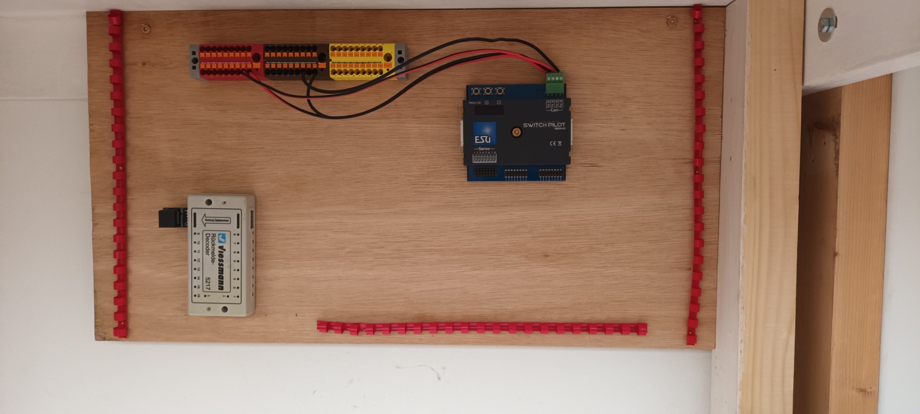

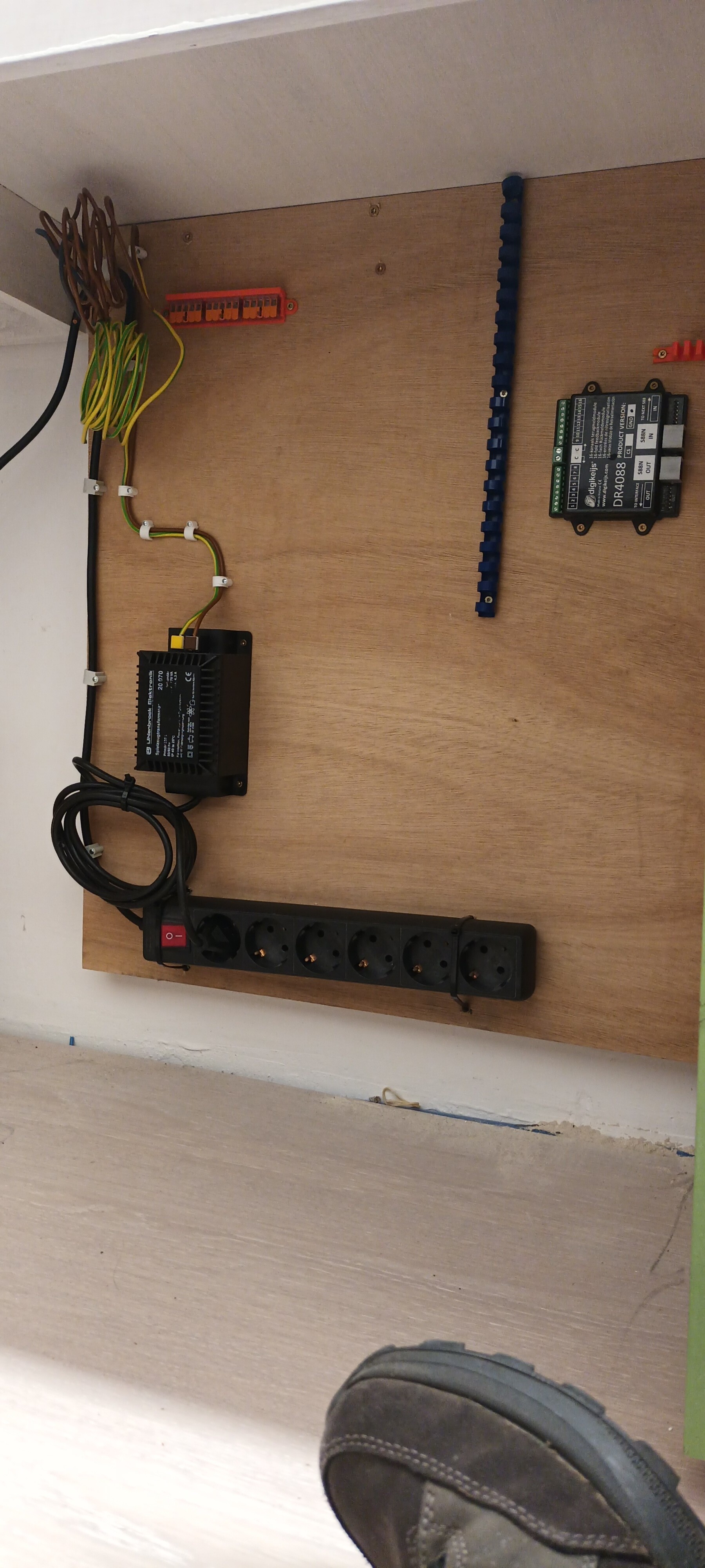

Hi,

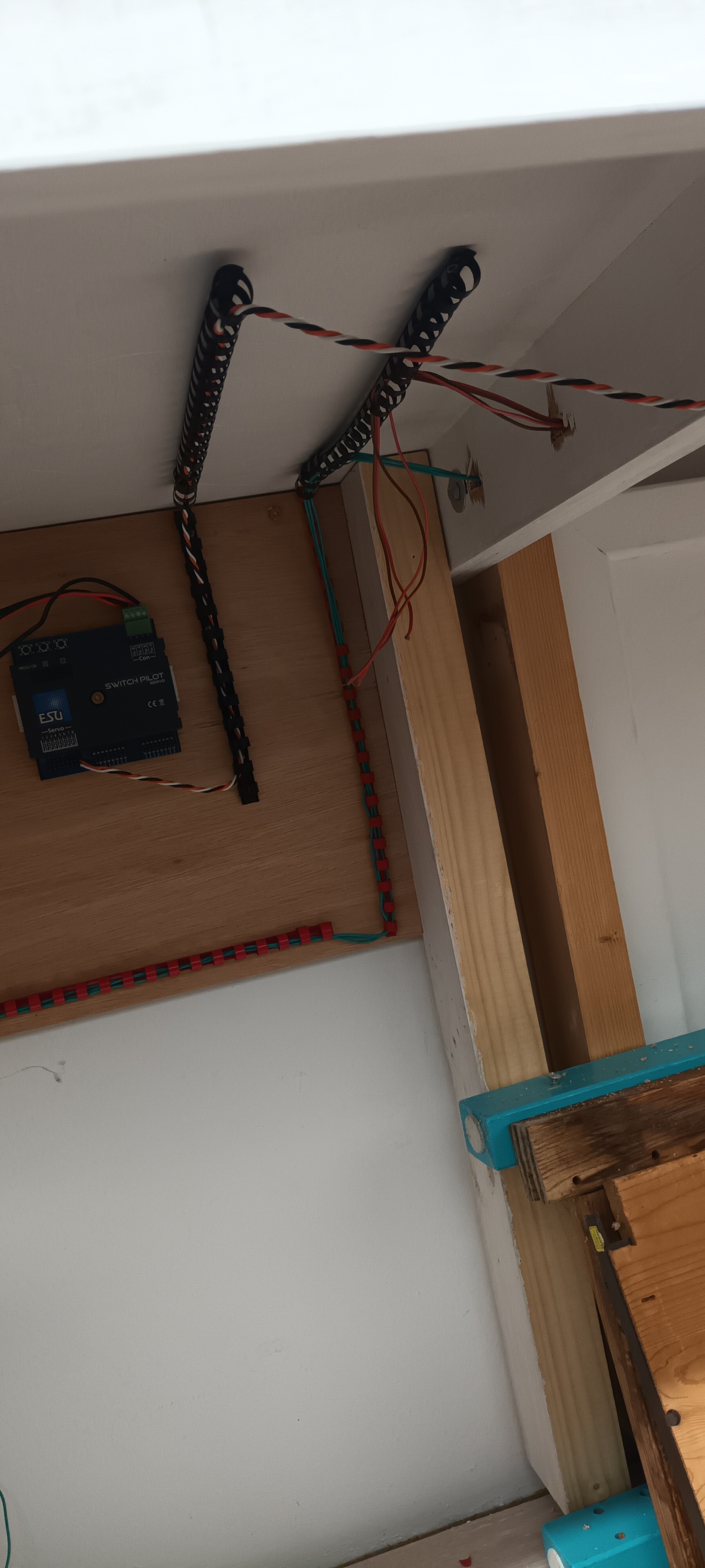

beetje verder met de electrische instalatie. Her en der wat 3d geprinte beugeltjes voor draden.
Paneel oost:
Paneel west:
MVG,
Adriaan

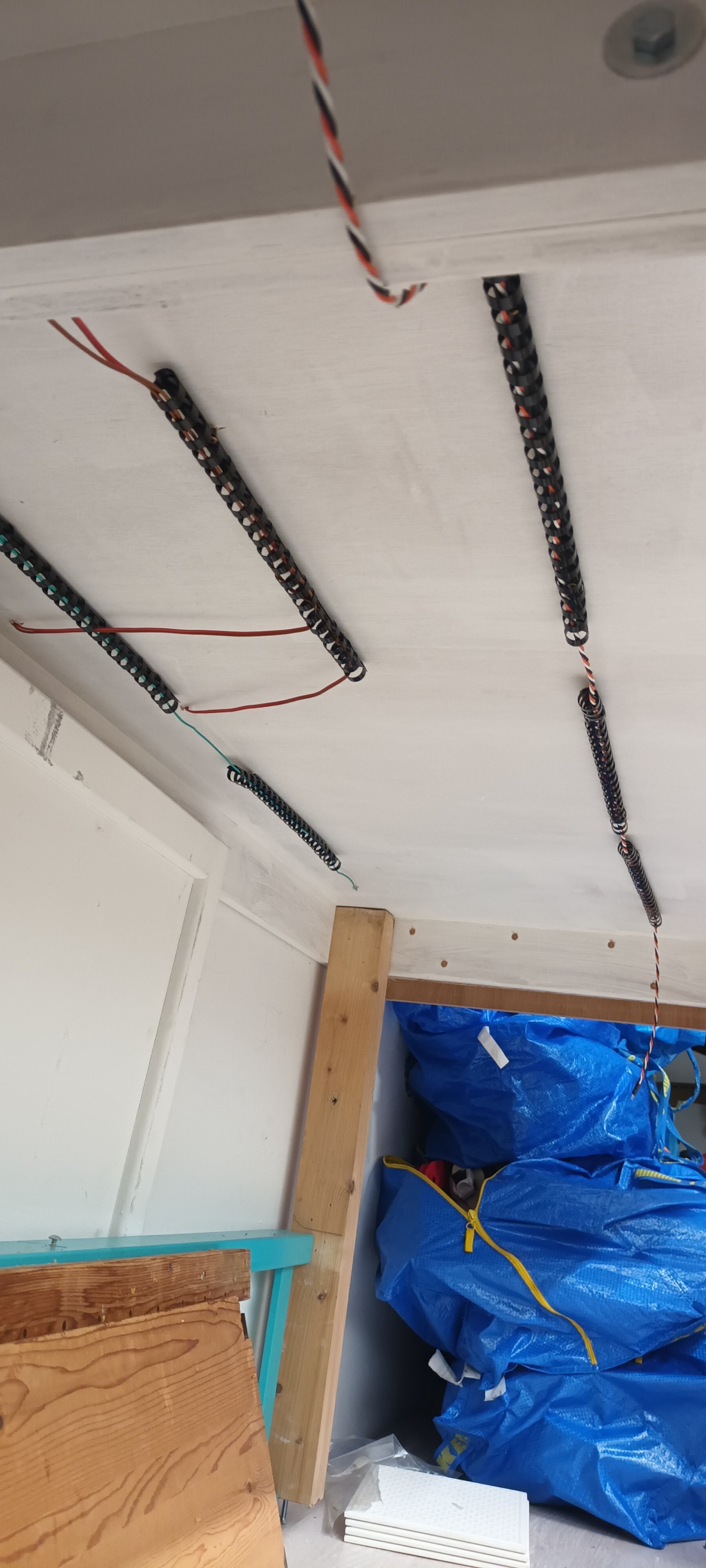

« Reactie #116 Gepost op: 08 January 2024, 12:37:06 »
Hi,
In de bewoording van Ramses Shaffy: we zullen doorgaan.
Niet het meest leuke werk maar wel goed voor de betrouwbaarheid. De bekabeling onder de baan.
Voor 10 euro een box ringbinders gekocht waar ik de rest van mijn leven zoet mee ben denk ik.
Beste methode tot nu toe: met een priem 2 gaatjes in de binder prikken en met kleine schroefjes vastzetten. snellere tips zijn welkom :)
Dus bij deze een hart onder de riem voor alle mede modelspoorders die ook aan het bekabelen zijn(en ook een beetje voor mijzelf want er is nog best wat te doen).
MVG,
Adriaan

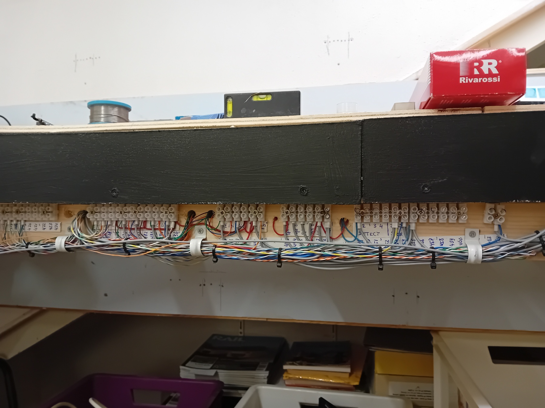

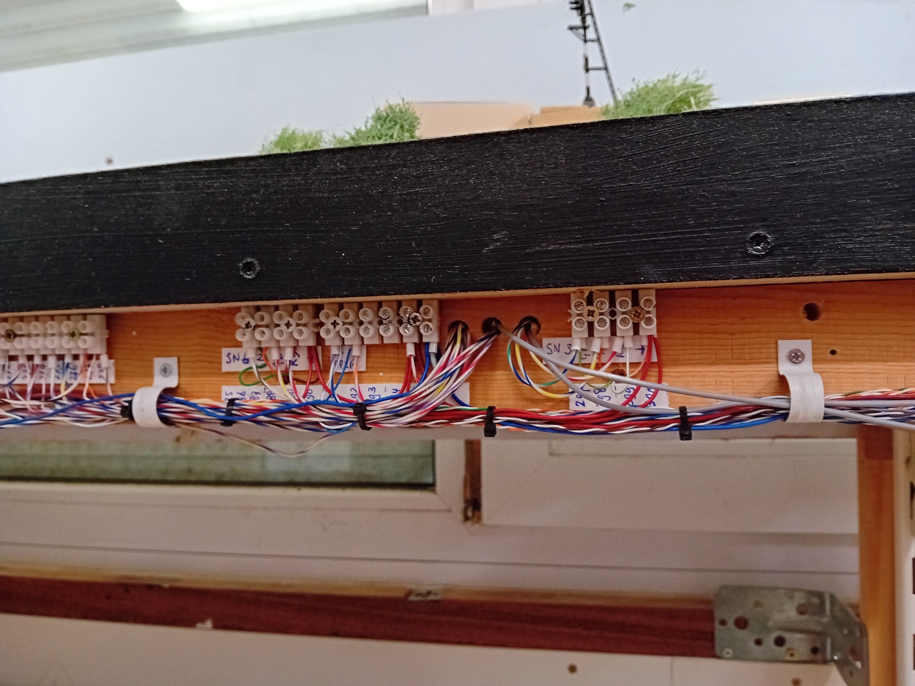

« Reactie #117 Gepost op: 08 January 2024, 13:10:44 »
Dat vind ik nou juist het leukste deel.
Om zo weinig mogelijk met mijn kop onder de baan te zitten heb ik een strategie bedacht. Elke draad van de baan, dus spooraansluitingen, wissels en seinen, gaat direct naar de voorkant. Daar loopt de hoofdbundel en worden alle aansluitingen en vertakkingen gemaakt.
De draadbundel bevestig ik met gewone buiszadels. Als alle draden er door zijn geregen worden ze gebundeld met ty-raps.
Om een indruk te krijgen een paar foto's van de voorkant.

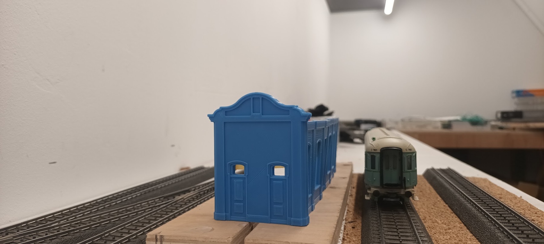

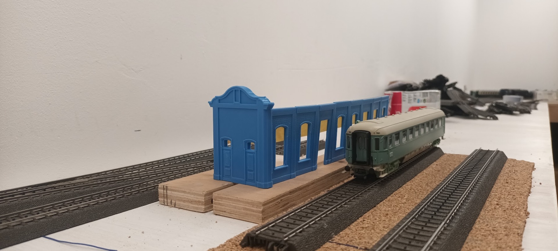

Ben al een tijdje bezig het stationstype harmelen te modeleren.(af en aan  ;D )
Af en toe is het ook goed om eens even te kijken hoe dat er uit komt te zien. Dus maar eens de 3d printer aan gezwengeld voor wat prototype stukjes.
Vooral de dakcontructie rondom moet ik mijn hoofd nog eens over breken. Maar het gaat de goede kant op.
Adriaan
