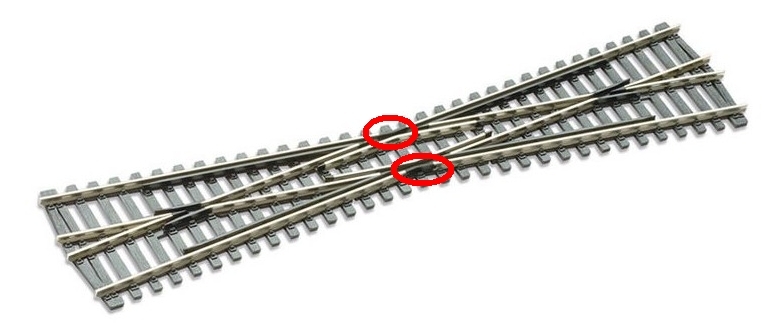

Ik kan mij bijna niet voorstellen dat er geen geïsoleerde wissels zijn. Ik vond bijvoorbeeld onderstaande foto van een Peco wissel met duidelijk zichtbaar isolatie tussen de railstaven (rood omcirkeld)
Groet Frits

Frits, bij de meeste kruisingen zijn de sporen ook volledig van elkaar geïsoleerd. De kruising waar het hier over gaat is dan ook een uitzondering.
En ook daar geven ze op www.wiringfordcc.com speciale oplossingen voor ;)
Die maakt Peco heus wel hoor ;D
En zijn in meer gewone railplannen prima toepasbaar
