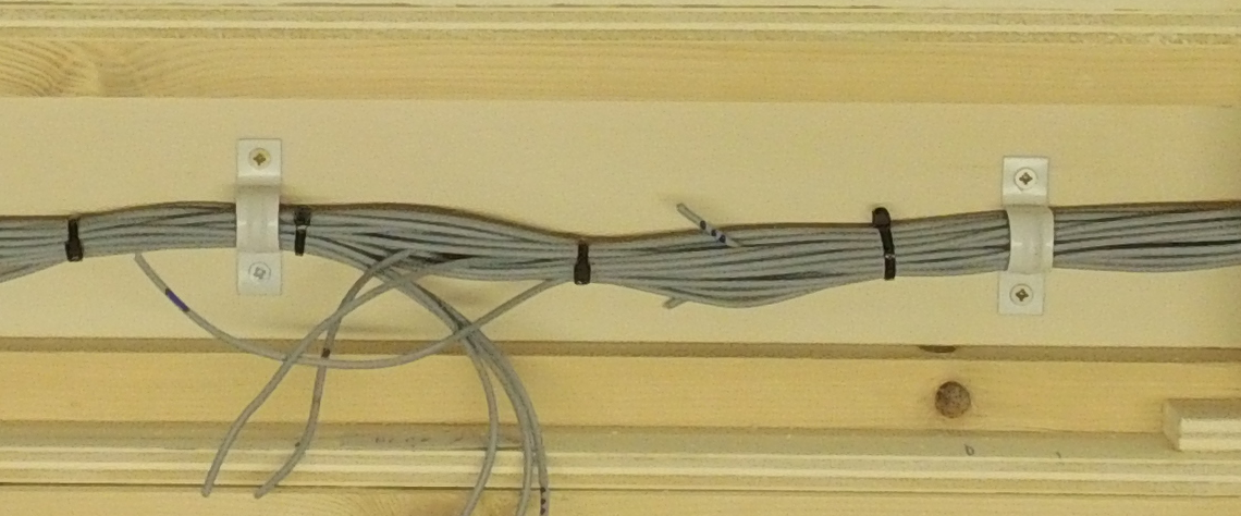

  • Berichten: 27283
    • Pagina van klaas
Re: Hoe bekabeling onder de baan mooi leggen
« Reactie #12 Gepost op: 17 June 2021, 20:40:13 »
Ik bundel de draden met tieraps en de bundel zet ik dan vast met standaard pijpbeugels.
Dit is overigens niet onder de baan maar tegen de voorkant. Makkelijker bereikbaar, onder de baan wil ik alleen het hoogst noodzakelijke.

Overet
  • Berichten: 910
« Reactie #14 Gepost op: 18 June 2021, 10:25:45 »
Het oogt allemaal erg strak, maar neemt de kans op overspraak niet toe door het bundelen? Zijn er ook aansluitingen die je beter niet in zo'n bundel kan opnemen? Ik denk bijvoorbeeld aan servo's.
