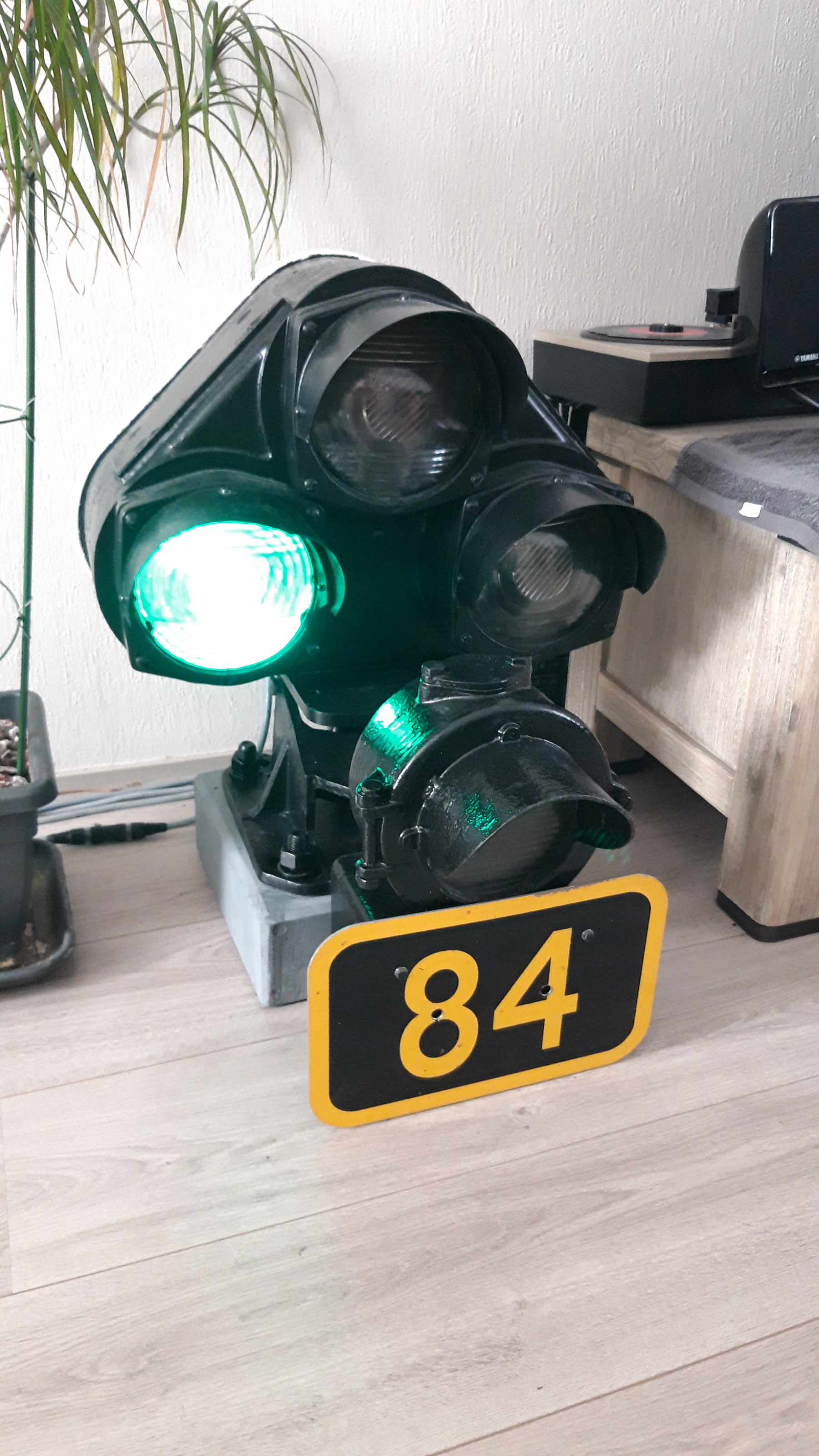

Ik heb mijn dwergsein wel geschilderd. Deze had ik bij een aannemer geregeld maar wel met de opmerking dat er chroom6 aaanwezig was. Daarom skechts de door vuil aangetaste lak licht opgeschuurd in de buitenlucht en daarna gegrond  met hoogglans afgelakt. Mijn dwergsein staat volledig werkend in mijn woonkamer. Stond deze buiten dan had ik waarschijnlijk nog niet opnieuw geschilderd. Mijn cijferbak die ik tegelijk kreeg heb ik niet geschilderd. Was niet perse nodig.
Dit dwergsein kan op verzoek 5 seinbeelden (rood, geel, geel knipper, groen en wit) tonen. In een cyclus stand elke 5 minuten een andere stand. (Rood geel groen en wit) Onder het sein zit een houten nep betonblok ivm de aanwezigheid van het witte licht. Deze staat normaal op een paaltje los voor t sein.
