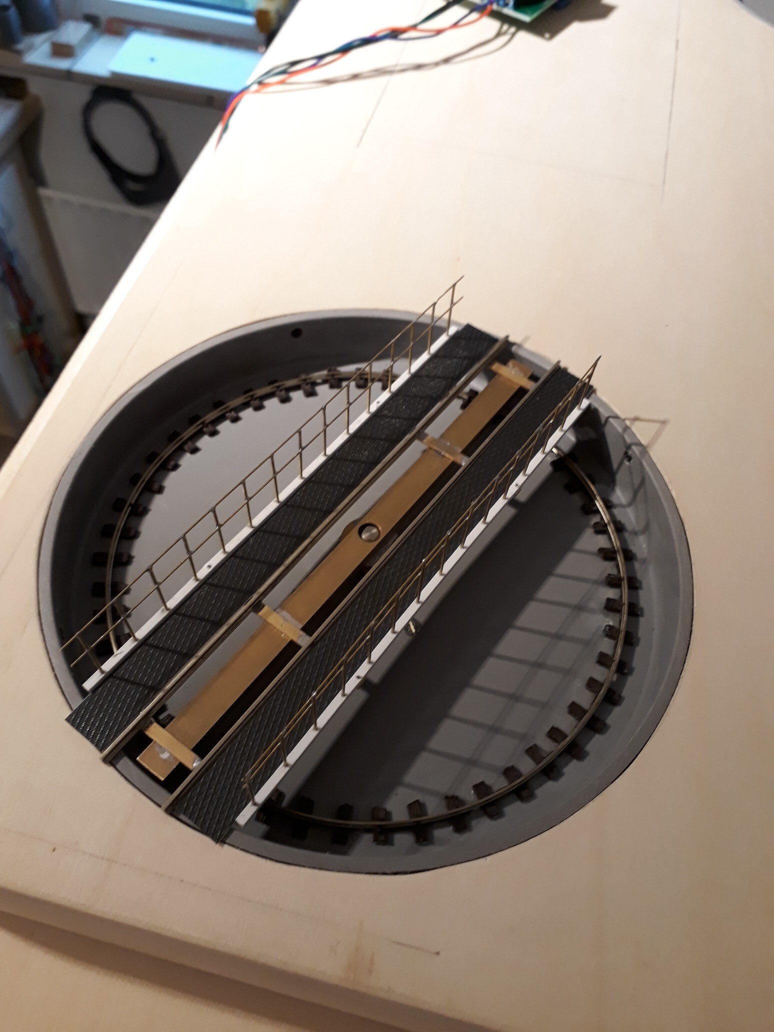

De draaischijf verder voorzien van traanplaat en ringrail.
Daarnaast met messing aan het knutselen geweest om de jacobsladder te maken.
De band om de bakjes aan te monteren wil ik maken van een strookje vijverfolie.
