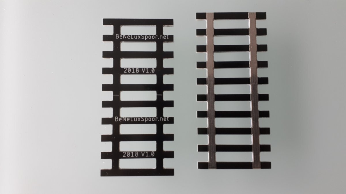

Voor de forumbaan is deze overgangsbiels ontwikkeld, deze zijn te bestellen bij Edsko Hekman, voor een euro* per stuk. Als je die onder de rails soldeert die op je overgang zitten, kan je `n zelfs onder een kleine hoek doorzagen.

beetje breed voor het N van Twan  ;)
