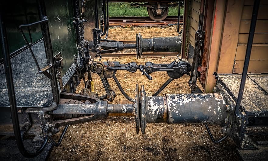

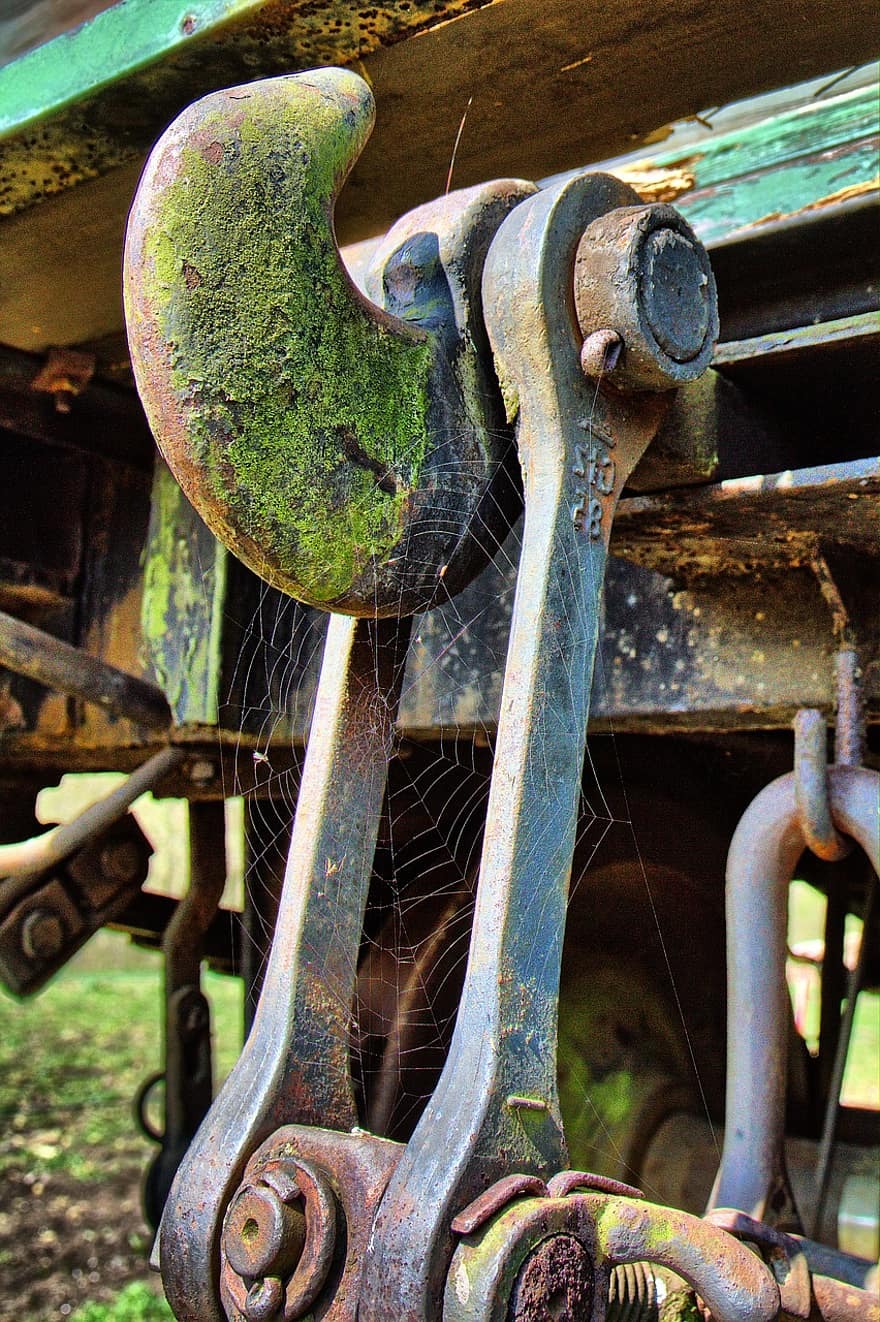

Zoeken op "kereta api nis" of "kereta api kopling"
Uploaden meerdere plaatjes gaat super!
Bedankt bnls!

Zo te zien haken de haken achter beugel 2. Heeft inderdaad wat weg van de oude Fleischmann koppeling.

Ik zat me ook af te vragen hoe die gekoppeld worden. Op de tweede foto van Hans zie ik een loc met haak en een loc zonder. Wat deden ze als twee koppelingen zonder haak tegenover elkaar stonden?

Zo te zien vrouwtje/mannetje.
