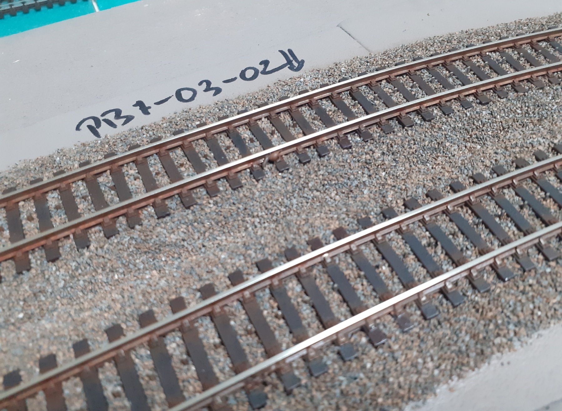

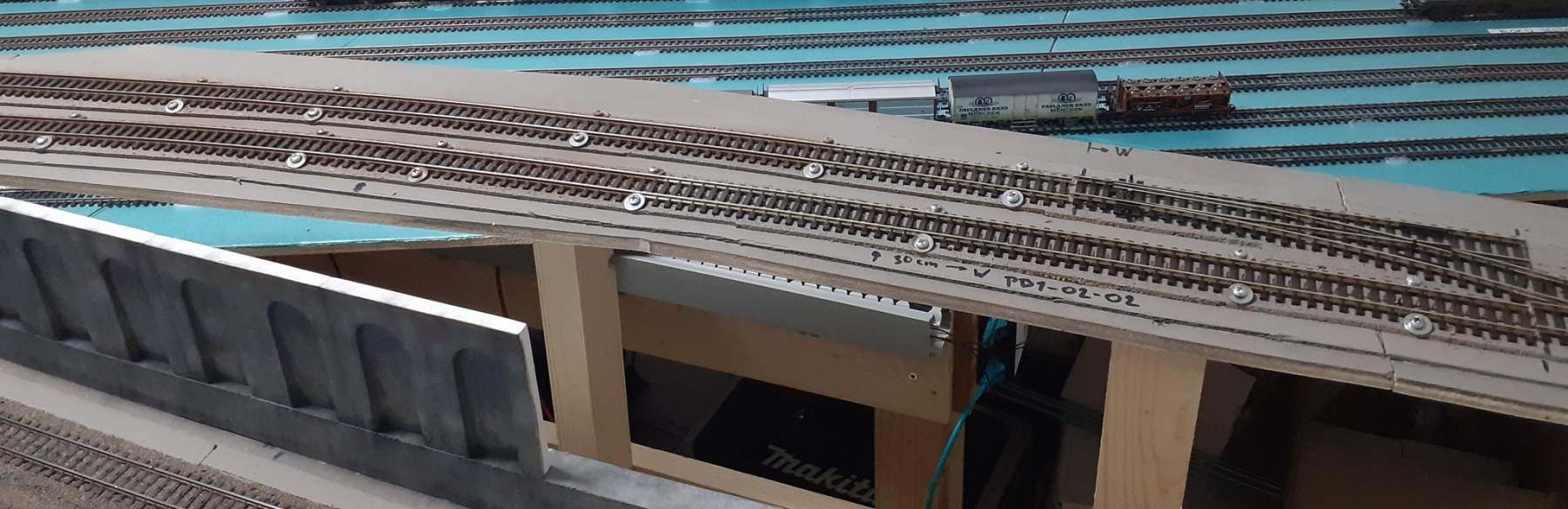

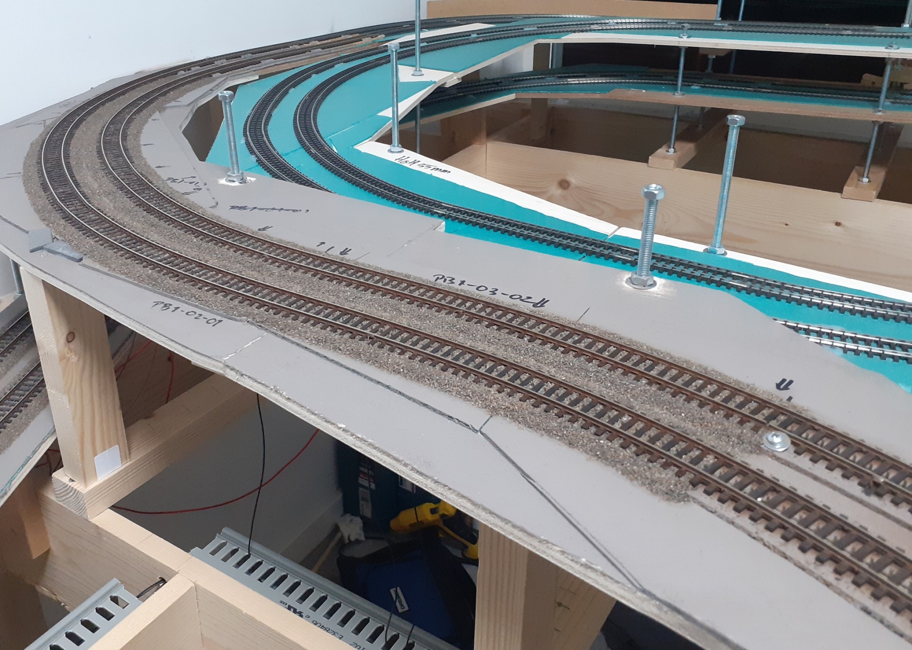

Er zijn ook nog voorderingen aan de baan zelf. Afgelopen week het tweede spoor van het bovenste paradespoor in de ballast gezet.
En een detail:
Ook het bovenste paradespoor verder verlengt tot aan de wissels. Puko's zijn onderling aan elkaar gesoldeerd. Ook de railstaven voorzien van een roestkleur.
Alleen nog voor het rechter spoor bezetmelding regelen voor de stopsectie voor de wissel.
