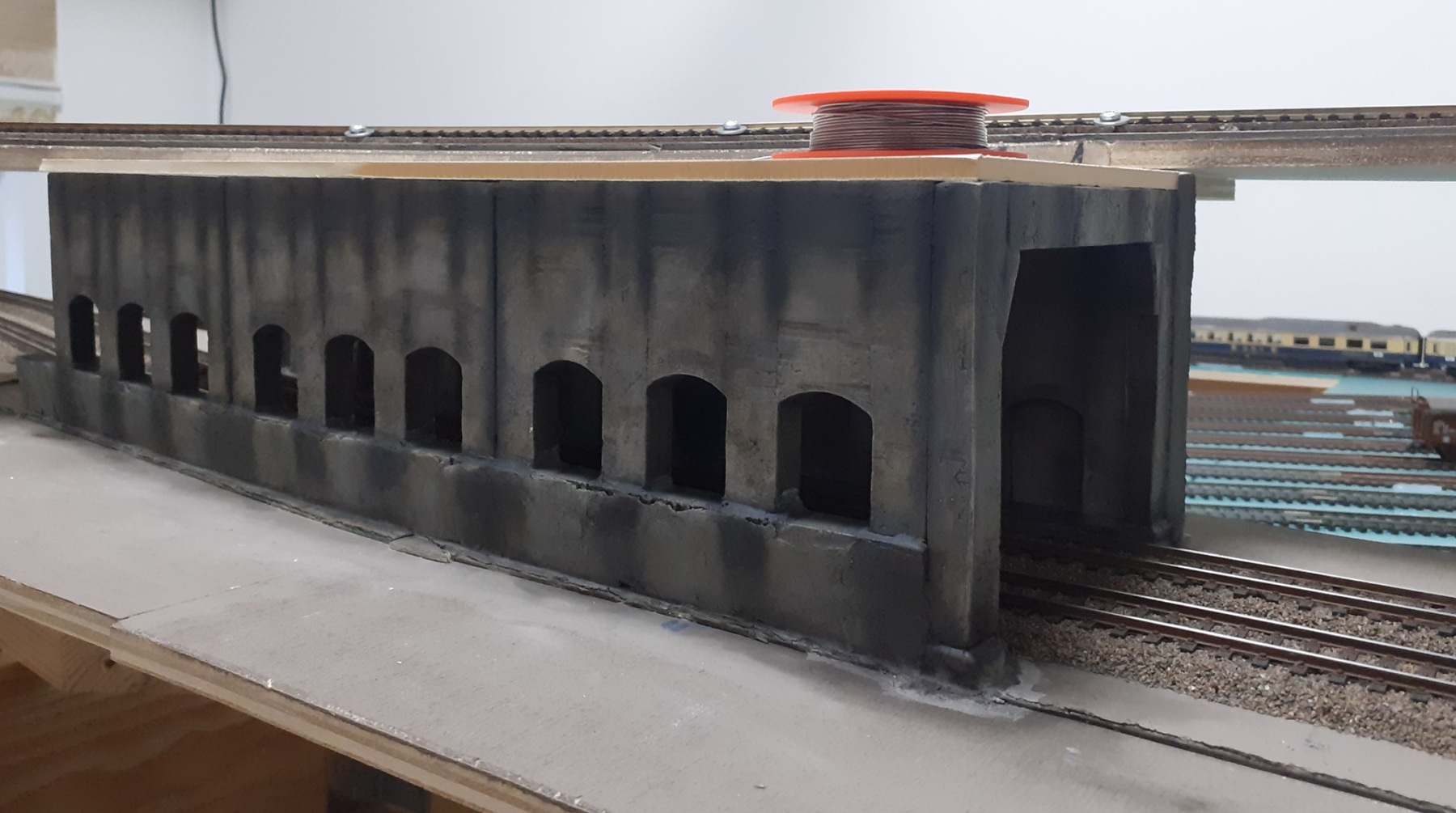

« Reactie #809 Gepost op: 16 November 2025, 16:43:48 »
Nog een keer de tunnelbak:
Als laatste heb ik nog de airbrush gepakt. Ik ben begonnen met Black om de scheuren nog meer van vuiligheid te voorzien. Daarna wat afzwakken met Panzer Dark Grey, vooral richting de buitenkant van het zwart. Met Medium Gunship Grey de vorige stap herhaalt. En om het af te maken nog Dark Earth op de overgang van donker naar licht grijs.
Light Gray is ook gebruikt, maar dan her en der gespoten.

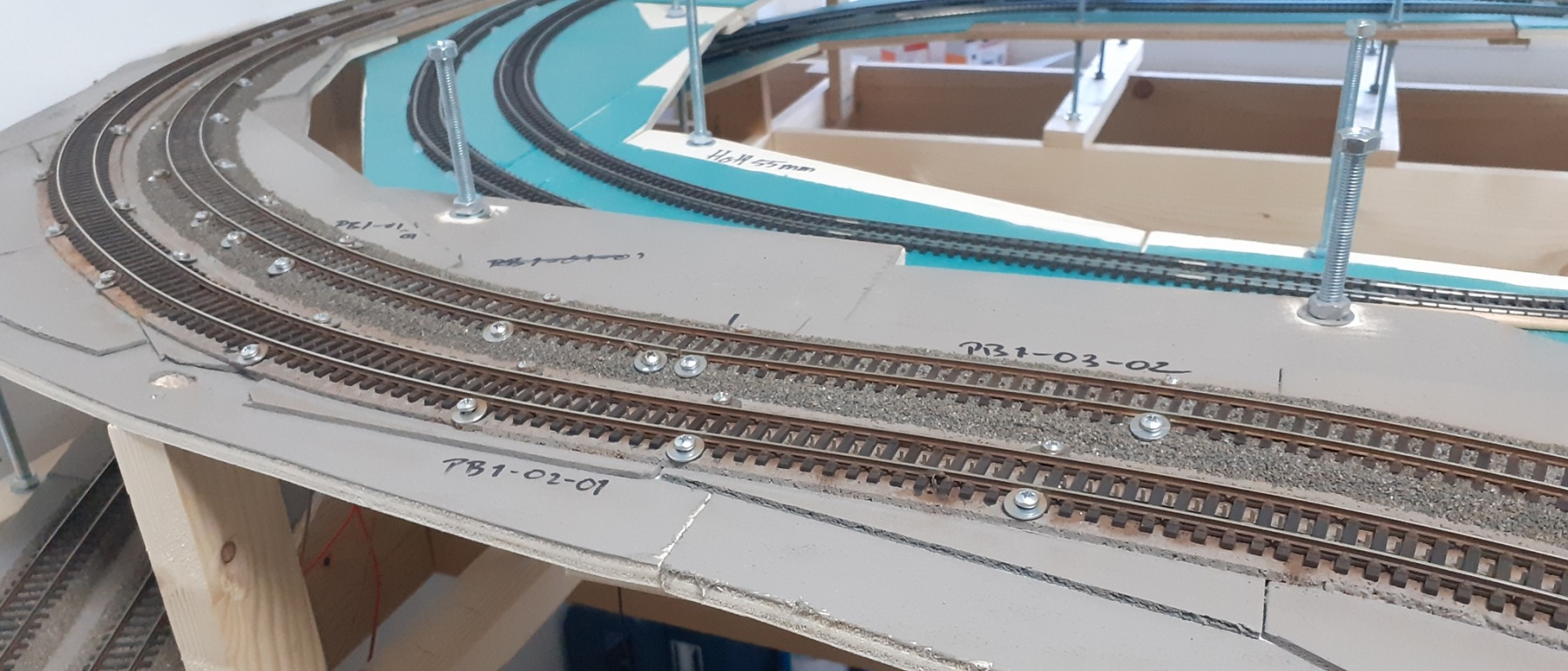

Alle genoemde kleuren zijn van Vallejo Model Air.
Ook verder gegaan met het bovenste paradespoor. De spoorstaven zijn voorzien van een roestkleur (aangebracht met airbrush), daarna de bielzen in twee lagen voorzien van kleur. Daarna ballast gestrooid en nu in de lijm. Dan kunnen morgenavond de schroeven er uit.
Nu bezig met de betonnen arcaden. Nieuwe delen zijn gegoten, voorzien van een laag primer en de eerste grijze washes.
