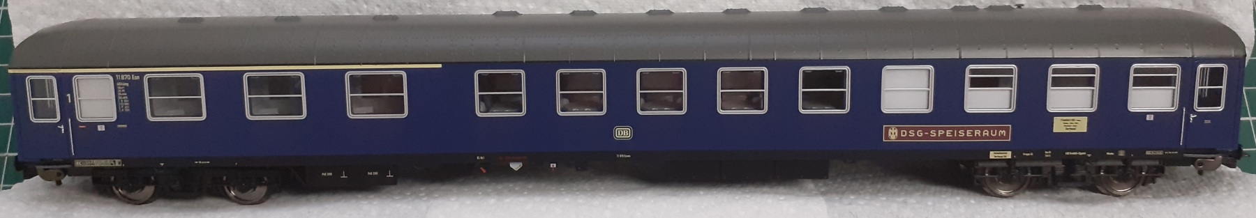

Vandaag binnen gekomen, een AR4ümg (ARm216) van Piko (59643). Deze gaat achter mijn BR 05 en gaat de Dompfeil (F 13/14) vormen.

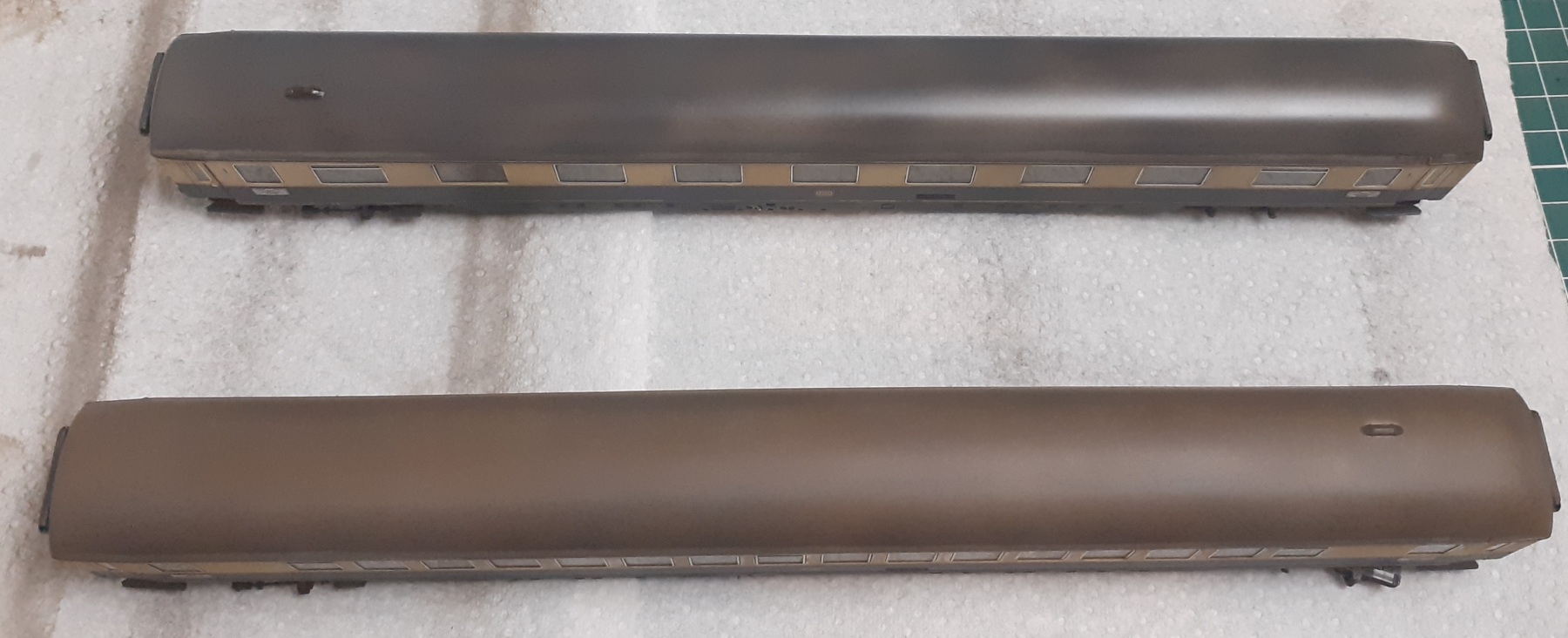

Ik ben inmiddels halverwege. Drie van de zes rijtuigen zijn klaar. Nou ja, bijna klaar. Ik heb de daken gespoten in een laag Dark Wash (Mig), daarover een laag Neutral Wash (Mig). Daarna de onderste rand schoongemaakt met Odourless Thinner (Abteilung 502). Na een paar uren drogen heb ik matte, blanke lak erop gespoten.
Alleen ik vond het een beetje saai alleen het grijs/zwarte. Ik wilde een bruinige tint erbij. Dus met een penseel Wash for U.S. Modern Vehicles OIF & OEF (AK121) aangebracht. Vervolgens schoongemaakt met White Spirit en een penseel. Alleen kwam de eerdere wash los. Gelukkig had ik slechts de helft van het rijtuig gedaan. Ik heb de OIF & OEF wash in mijn airbrush gedaan en over het resterende dak gespoten in verticale richting om regensporen te krijgen. Dat vond ik prima gelukt. En kon het ik dak gaan schoonmaken en opnieuw beginnen :)
Hier het verschil in kleur en glans. Het bovenste rijtuig is opnieuw gedaan. De matte, blanke lak moet nog. Daaronder wat het eindresultaat moet worden na de laatste wash(beurt).
