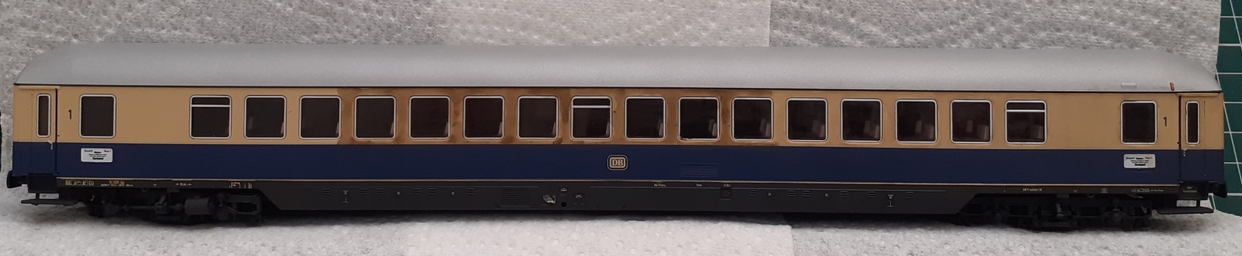

Voor degene die het interessant vinden hoe je een beige rijtuig of loc wilt verweren, maar niet te grof als in kleurverschil door jarenlang in weer en wind gestaan te hebben. Maar alleen viezigheid en vuiligheid.
Ik gebruik hiervoor de wash For German Vehicles in Dark Yellow van AK (AK300). Met een penseel - grootte 1 - opbrengen, vervolgens met een ander penseel - grootte 2 - en White Spirit (ook van AK) schoonmaken.
In het plaatje hieronder is het rijtuig aan de linkerkant onbehandeld, het middenstuk is net behandeld met Dark Yellow Wash en het rechterdeel is schoongemaakt met White Spirit.

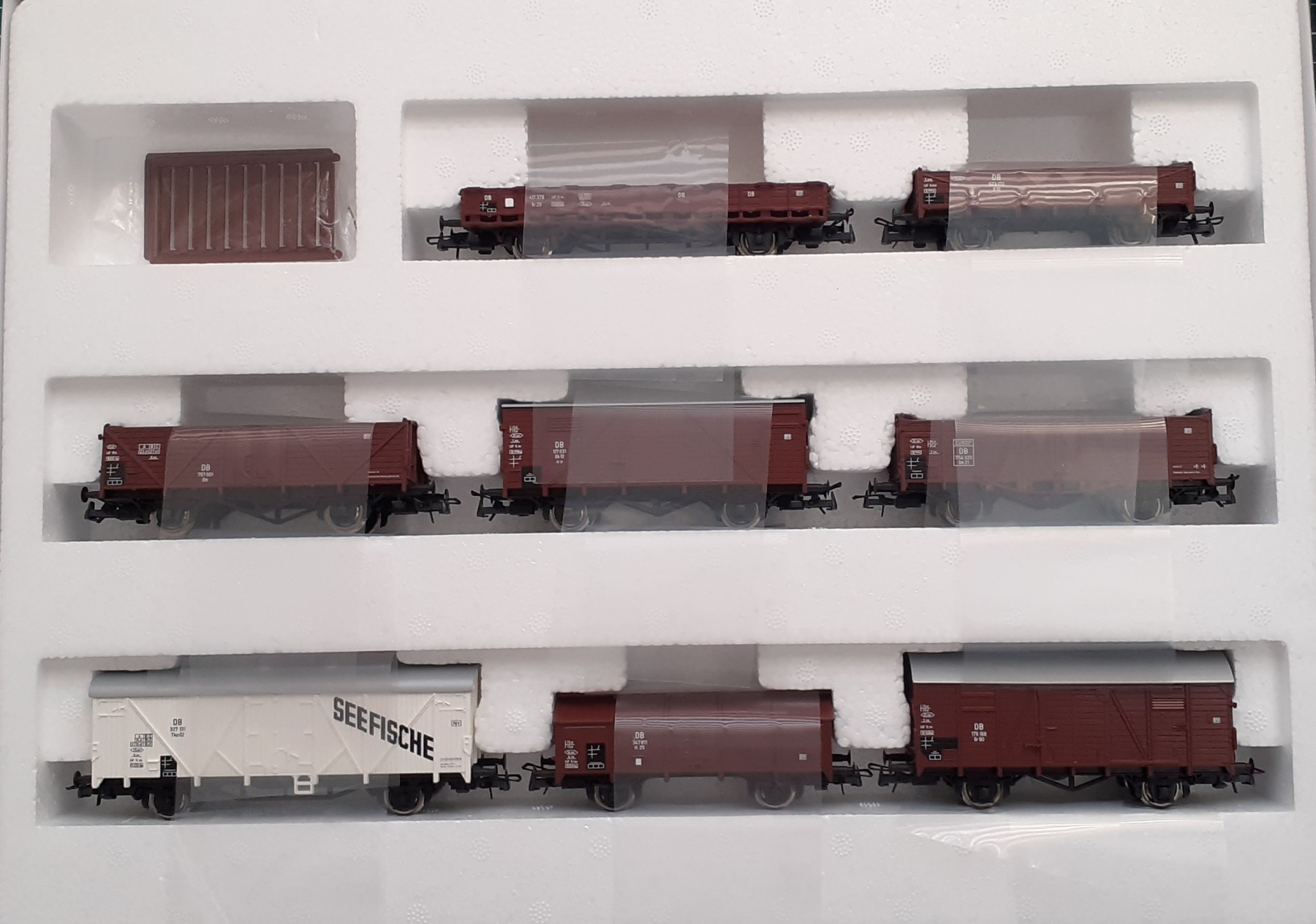

Een leuk goederensetje van Roco (44002) is gisteren binnengekomen.
Ik heb weinig rood-bruine goederenwagens, dus dit is een welkome aanvulling.
En ja, ze gaan nog vervuild worden :angel: ;D
Alleen geen idee waar de balkjes linksboven voor dienen. Iemand daar een antwoord op?

Dat zijn de rongen van de rongen wagen.
Tjalling
modulebaan.nl

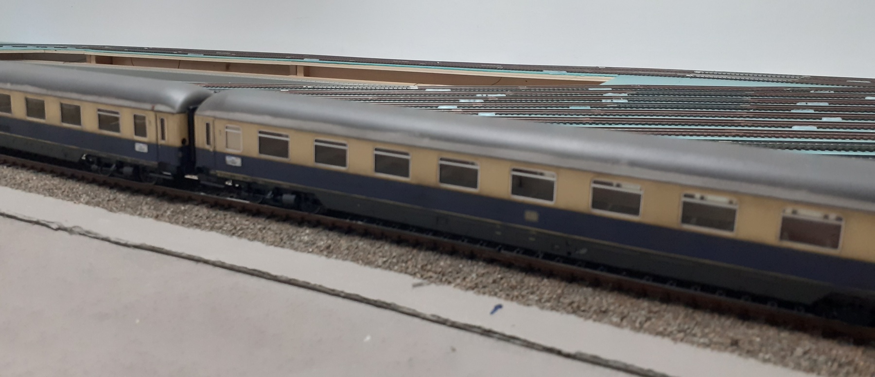

En het dak? Hoe gaat dat dan in een lichte vervuiling?

Voor het dak doe ik dit:
Dat had ik inderdaad begrepen via het "Toon hier je nieuwe (model-) spooraanwinst(en)..."-topic. Daar had ik gisteren niet aan gedacht :-[ :)
Om je een idee te geven:
