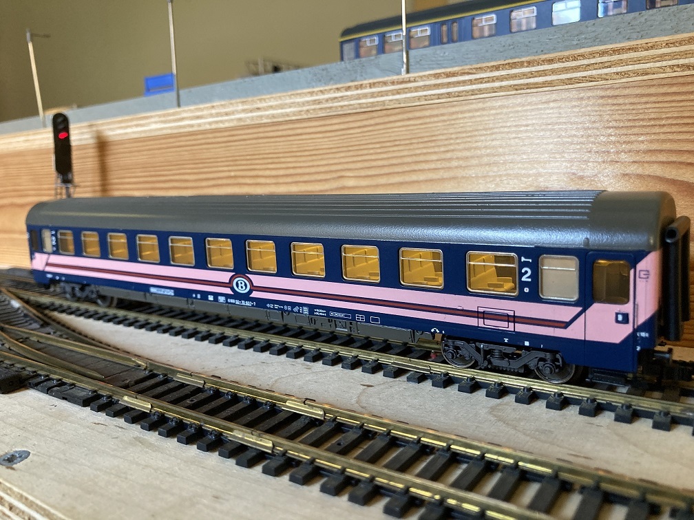

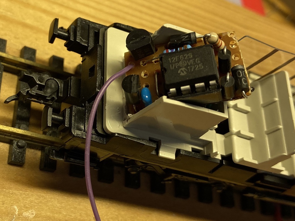

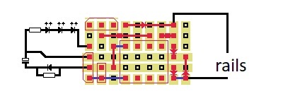

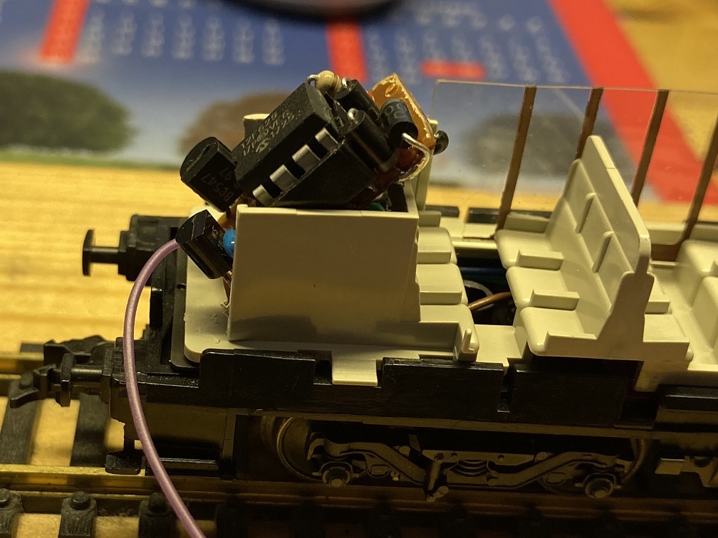

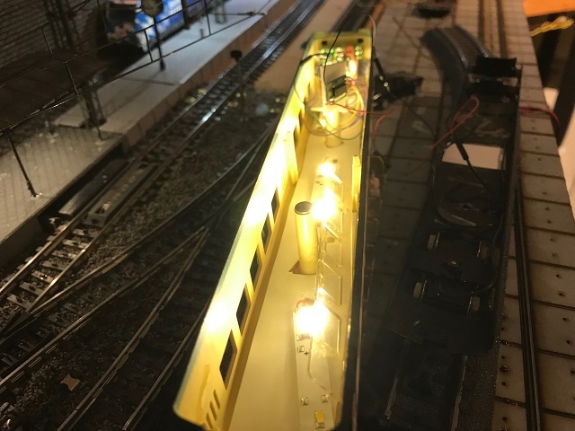

Vandaag eentje in een NMBS rijtuig gebouwd.
Er moest een tussenschotje verwijderd worden om ruimte te creeren voor de decoder, aan de buitenkant zie je daar niets van. Ook hier de buffercondensator aan de andere kant gezet.
En voor de volledigheid het schema. De blauwe lijntjes zijn doorverbindingen aan de soldeerzijde.
NS, DDW, Edits booster, LocoNet met LbServer, besturing met eigen geschreven software in VB

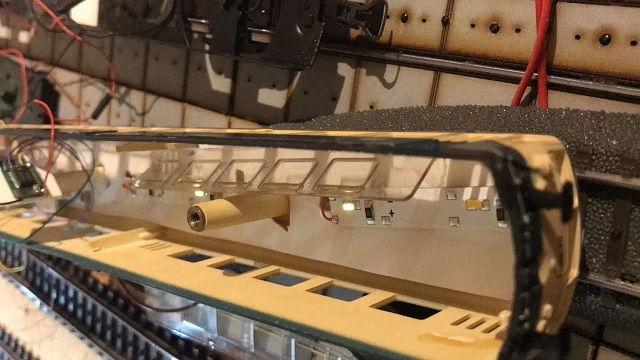

Na aanleiding van dit draadje heb ik in de zomer de Etecmo decoders aangeschaft.
Nu had ik alleen een probleem met een zeer zwakke lichtopbrengst en flikkeren van de verlichting in combinatie met mijn ECOS (multiprotocol actief).
Na wat heen en weer geprobeer en ook zeer vriendelijke support door Etecmo maar eens geprobeerd railcom uit te zetten in de ECOS en alles werkt prima!
Dit als tip naar andere gebruikers maar ook met de vraag of er meer van deze ervaringen zijn. Etecmo geeft aan dat de decoders wel zijn getest met andere centrales die Railcom gebruiken maar niet de Ecos.
plaatjes bijgevoegd, eerste is met railcom aan, duidelijk erg zwak licht (te zwak), tweede is met railcom aan, licht stuk feller (en als ik dat wil dimmen zet ik er makkelijk een weerstand bij)
