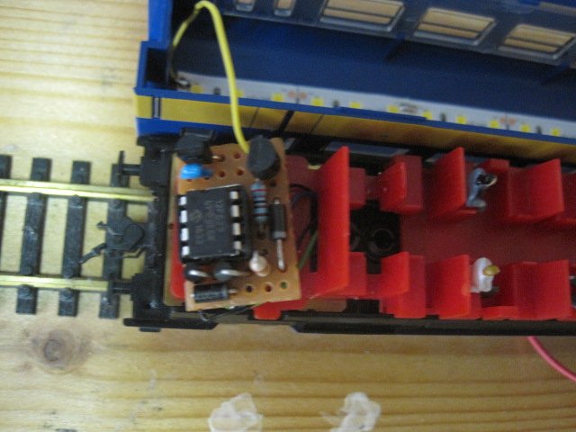

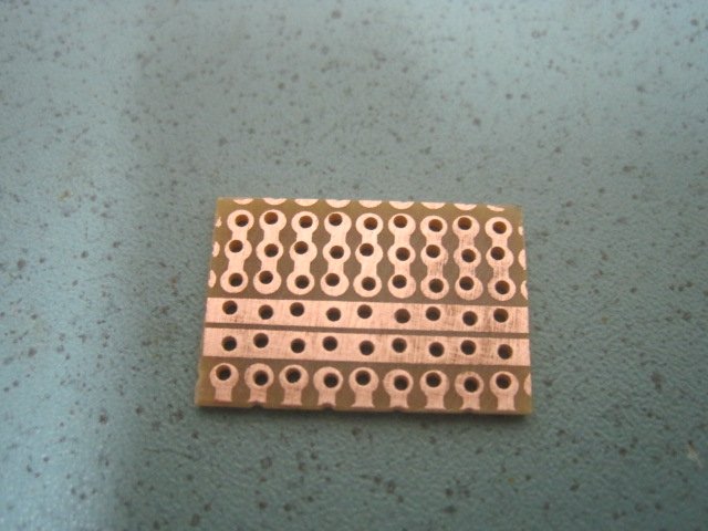

Ik heb zelf de servodecoders V3 van Paco Canada gebouwd op een klein stukje experimenteerprint.
Een van de functieuitgangen heb ik versterkt met een BC 547 en daar hangt de rijtuigverlichting aan.
De decoder zelf zit op een van de balkons van het rijtuig, de buffercondensator met bijbehorend weerstand en diode op het balkon aan het andere eind.
Dit is het resultaat:
Het basisplaatje:
Resultaat is een keurig stabiele en schakelbare verlichting. Ik ga er nog een paar met sluitlichten uitrusten, die zet ik dan zonder extra transistor op de tweede functieuitgang.

Ja hoor, verlichting schakelen kunnen ze wel. De onderste twee op de pagina hebben 2 servo uitgangen én twee lichtuitgangen.
Volgens mij zijn ze wel dimbaar (maar kijk dat voor de zekerheid even na in de documentatie), maar dan zal je wel de verlichting rechtstreeks op de uitgang van de PIC moeten zetten, of dat een goed idee is weet ik niet.
Ik dim de LEDstrips door er witte tape op te plakken.
