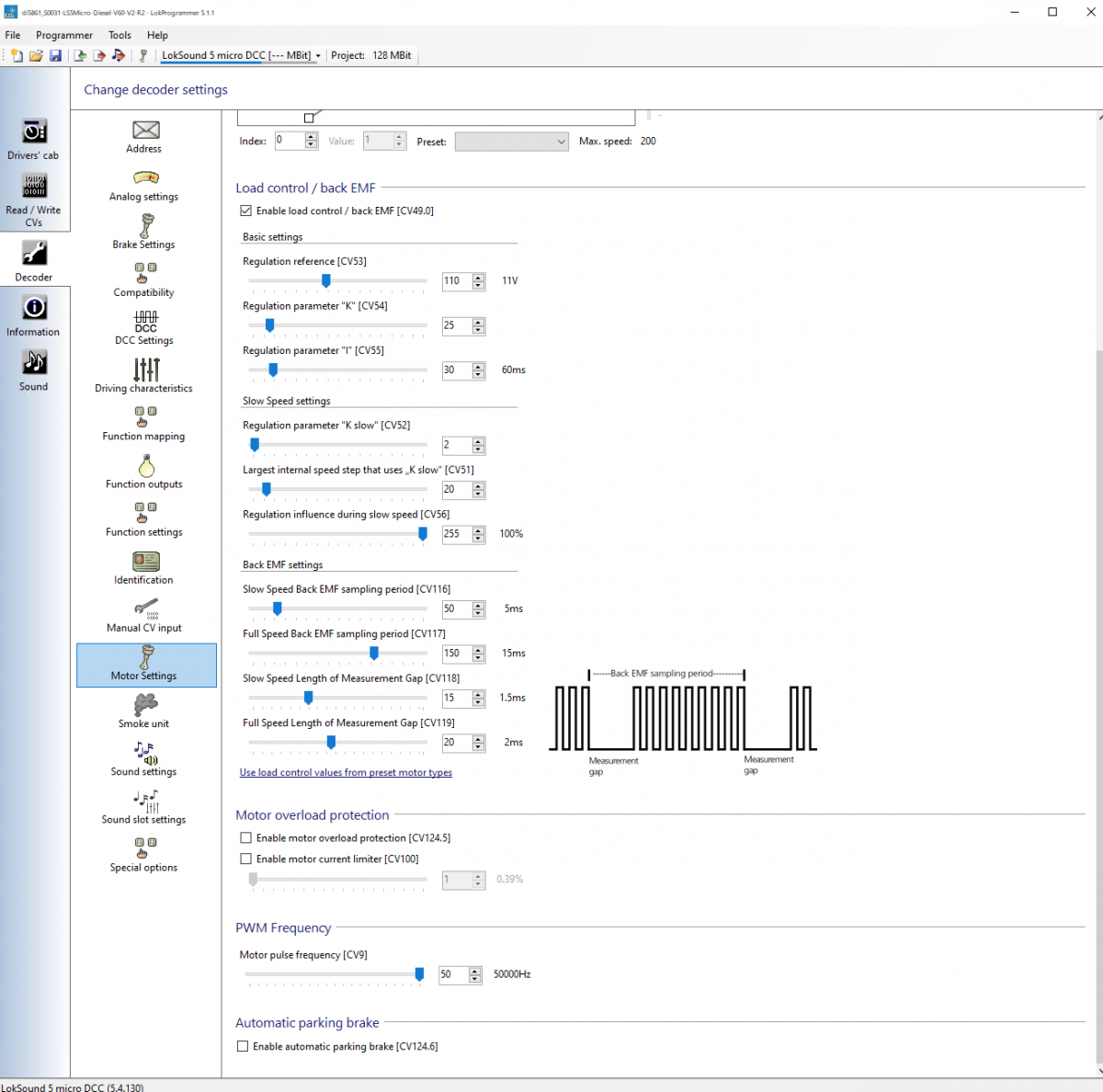

Sven,
Heb je ook al gespeeld met de k slow parameter?
11.1.2.4. Parameter “K slow”
Together with the LokPilot V4.0 decoder an additional CV 52 has
been introduced which seperately determines the gain control
considerably for the whole slow driving sector in speed step 1. If
you are not satisfied with the driving behaviour when the locomo-
tive drives slowly or starts, while everthing is fine with the medium
and high speed steps, you should increase the value of CV 52 by
ca. 5 - 10 than the value set in CV 54.
Uit de lokpilot V4 handleiding, maar volgens mij ook voor de V5 van toepassing.
groeten,
Auke

Uiteraard. Daar had ik het over in mijn eerste post, want ook ik had verwacht het antwoord in CV 51 en 52 te vinden.
Als ik de CV's voor langzaam rijden verander (CV 51 en 52), gaat ie met een schok wegrijden.
Als ik, zoals in de gebruiksaanwijzing, CV 52 5-10 hoger zet, in dit geval resp. 35 en 40, trekt ie met een flinke schok op, waarna ie weer naar de standaard snelheid schiet.

Sven ik zie dat je cv53 (referentie spanning) behoorlijk hoog staat. 140=14V. Als je deze wat lager zet, wordt de overbrengingsverhouding ahw veranderd.
Is deze automatisch bepaald door de decoder? (Cv54 op nul programmeren en vervolgens f1?)
Heb dit bij lima locs naar beneden geregeld omdat die veel te hard gaan en lopen behalve langzamer ook beter qua start.
Ook wel ns naar boven geregeld bij een Glaskasten omwille van een langere remweg te krijgen mbt ABC -remweg.

@Marc: net geprobeerd, op 120 en daarna op 60, maar maakt geen enkel verschil in het opstartgedrag.
De automatische programmering ken ik en zal ik ook nog doe, maar zo een lang stuk normaalspoor heb ik hier niet liggen. Ik dat een paar maanden geleden geprobeerd en toen gaf het ook geen oplossing. Maar wie weet.

Ik vind je CV54 wel erg laag. Zet deze eens (flink) hoger en ga daarna eens met eerst CV55 en daarna eventueel CV56 naar beneden.
Uiteindelijk dan CV52 steeds een stapje opvoeren.
Bart

Sven,
Wat is dat Train-O-Matic motor filter? Want ESU decoders kunnen slecht tegen filters etc. Dus alle capacitors en filters verwijderen.

Dit is de Lokprogrammer pagina waar alle belangrijke motorinstelling op staan.
Deze foto laat de default zien voor een "kleine coreless" motor. Er is ook een preset voor een grote Faulhaber en die laat hele andere waarden zien.
Kijk ook even naar CV9, waarmee je de frequentie kan regelen. De laatste LS5 (met laatste firmware) heeft nog meer frequentie mogelijkheden.
Heb je ook de CV54 zelf instelling truc geprobeerd? Ik neem het aan van wel maar mocht je dat nog niet gedaan hebben dan moet je dat zeker doen. Zet CV54=0 en dan op de baan zetten en functie 1 activeren. Kijk eens naar de CV51-56 waarden na deze 'autotune'. Meestal moet je CV53 (referentie-spanning) even wat opkrikken maar tot nu toe leverde dit goede resultaten voor mij op (ook met coreless motoren).
Lolke

Ik heb de laatste, bovenstaande suggesties geprobeerd, maar helaas, nog steeds geen verandering. Ik had gehoopt dat die voorinstellingen die Lolke aangeeft zou helpen, maar geen resultaat helaas. Het is net alsof de decoder de instelling heeft gekregen dat het een minimum Voltage moet doorsturen bij stap 1. Maar CV 2 staat al op 3 en verlagen (of zelfs verhogen) brengt geen verandering. Ik heb verschillende motorvoorinstellingen gekozen om te vergelijken wat het resultaat is, maar nooit een instelling gekregen die een langzame start en stop geeft. Helaas.
