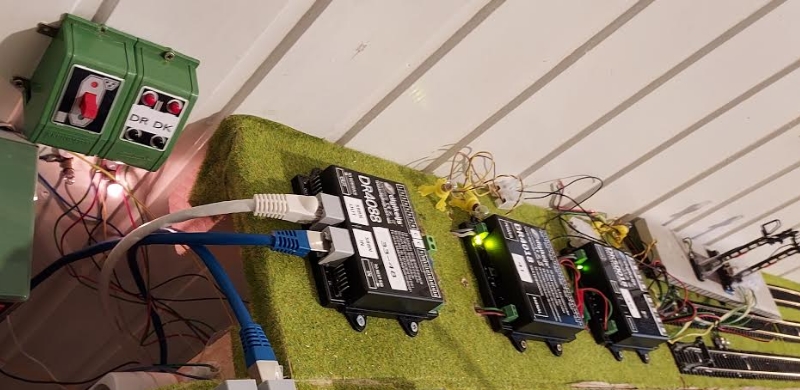

Zoals beloofd heb ik vanmiddag ook de DK50018 geschikt gemaakt voor het uitlezen van de CV's.
Dit volledig volgens de hierboven aangegeven instructies van Bert  :)
Net als bij de DR4018 deden de 2 lampjes inderdaad wonderen! (y)

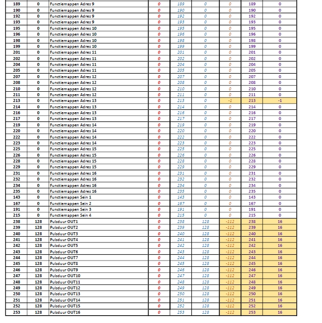

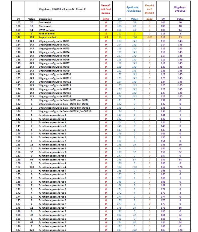

Om (als eerste) te vergelijken, heb ik zowel de DR4018 als de DK50018 geladen met Preset 0, oftewel 8 relais wissels.
Daarnaast is met de Applicatie van Paul Roman een standaard CSV bestand aangemaakt, ook ter vergelijk.
Alle 3 de CSV lijsten zijn naast elkaar gezet en dat geeft het volgende beeld:
Wat ik uit deze lijst haal met mij beperkte ervaring:
> Bij de algemene instellingen zitten verschillen in CV110 & 112 (Fade & knippersnelheid)
Voor de wissels maakt dit niets uit, maar wellicht heeft het te maken met de AHOB en andere seinen discussies
> Bij CV213 staat bij de DK een '-1' oftewel een mislukte leesactie
Zag ik bij andere DK downloads ook een paar keer.
Dit zou kunnen wijzen op de 'batch in en uitlees' issue in de roadmap.
Overigens is dit bij adres 13. De 8 wissels tellen maar tot adres 8.
> Bij CV238 t/m 253 (Puls duur van de 16 uitgangen) is er wel een opvallend verschil!
Voor de DK staat er de waarde '16'. Zeer laag in vergelijking met de '128' bij de DR en Paul Roman.
Nu is het verschil niet numeriek maar digitaal 4x t.o.v. 8x, dus volgens de volgende stappen.
1 > 2 > 4 > 8 > 16 > 32 > 64 > 128
(Als ik het goed begrepen heb natuurlijk?!?!)  ???

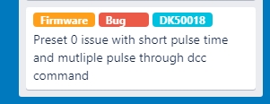

Dit zou de oorzaak kunnen zijn van de problemen, die we hebben geconstateerd met het DCC schakelbord op de DR5000 applicatie.
Je moet vaak dubbelklikken om een adres om te schakelen.
Neem ook aan dat dat ook te maken heeft met de volgende bug in de roadmap, bij 'user testing':

Nog leuk om te vermelden is dat die DR en DK in gebruik zijn bij mij laatste stukje automatisering van het vroegere analoge 'heen en weer circuit'
Zie hierover mijn bijdrage in de 'beginners' sectie, waarin ik het verschil tussen analoge en digitale automatisering beschrijf.
https://forum.beneluxspoor.net/index.php?topic=98302.0

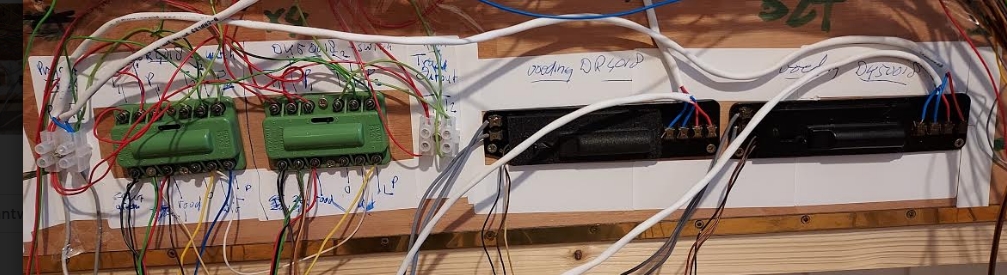

Om dit circuit, ondanks het testen, nog te kunnen laten rijden heb ik heel analoog  ;D de 2 decoders aangesloten op 4 analoge relais, waarmee de SIGNAL en POWER aansluitingen van die 2 decoders met een schakelaar kan omzetten. Voor de veiligheid zijn 2 lampjes mee geschakeld om te waarschuwen dat de decoders aan de program track hangen.
Ik moest wel bij elke decoder OUT1 opofferen voor de lampjes van Bert.
Maar dat moet je overhebben voor deze gecombineerde faciliteit om beide decoders vergelijkend te testen.
Dit was weer even terug naar het analoge tijdperk!  ;D ;D
Was gewoon leuk om die 'oude' relais weer in te zetten!

Wanneer je met het uitlezen via de .CSV file leesfouten krijgt (uitleeswaarde "-1") kun je natuurlijk deze altijd nogmaals handmatig uitlezen om de correcte waarde van de CV te bepalen.
Let er wel op dat niet bestaande CV's bij het uitlezen ook de waarde "-1" toebedeeld krijgen.
De door jou geconstateerde verschillen in CV-waardes tussen de DR4018 en DK50018 geven aan dat de DK50018 qua CV-instellingen niet overeenkomt met de DR4018. De EXCEL-toepassing voor de DR4018 van Paul Roman kan dus niet gebruikt worden voor de DK50018, dat levert geen identieke resultaten op.
Maar, zoals ik al eerder meldde: bij de DK50018 neemt de Digikeijs App de functies van Paul Roman's EXCEL-toepassing over. Ik weet alleen niet of in de Digikeijs App alle DR4018-functies van Paul Roman ook daadwerkelijk geïmplementeerd zijn...
Verder heeft Digikeijs al gemeld dat de DK50018 ten opzichte van de DR4018 een aantal extra CV's heeft gekregen om (nieuwe) opties per uitgang mogelijk te maken. Het is dus gewoon wachten tot Digikeijs met documentatie komt voor de DK50018, daarin zullen dan denk ik de zowel de nieuwe CV's als de gewijzigde oude CV's met de diverse waardes worden toegelicht.
Bert

Update 1.0.4 alweer:
Zie de roadmap op:
https://roadmap.digikeijs.com/b/krorzyae/digikeijs-2de-generatie
Daar gaan we weer!
