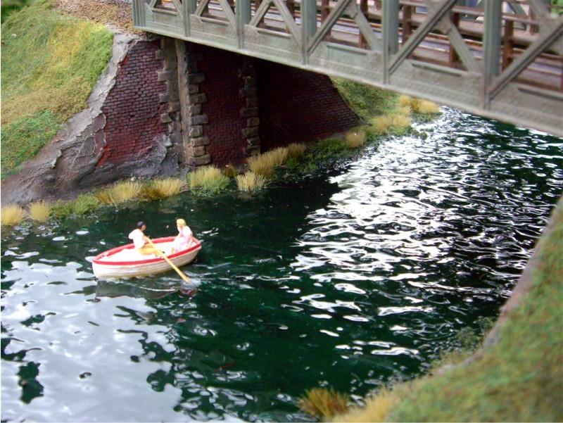

Ben ook druk met "water" bezig geweest.
Mijn methode was met rouwfasebehang en jachtlak.
met dit als resultaat:
Het groen aan de kant heb ik in één van de drie natte lagen jachtlak geplakt en dat blijft goed zitten.
NB de jachtlak vreet niet het purschuim op waar de ondergrond van is.
« Laatst bewerkt op: 01 May 2008, 00:01:42 door Reel-Cees »
  • Berichten: 9273
Re: Het gedoe met water
« Reactie #51 Gepost op: 01 May 2008, 00:02:14 »
Raufaserbehang? Waar zit dat dan? Onder de jachtlak, veronderstel ik? En waarom?
Ziet er wel weer mooi uit trouwens!
Huibert, houdt wel van een vraagje op z'n tijd.
ReesCees
« Reactie #52 Gepost op: 01 May 2008, 00:16:16 »
Ja dat zit onder de 3 lagen jachtlak om het golf effect te krijgen.
Tussen iedere laag lak wat effecten aangebracht met wat witte en zwarte verf om zo wat meer diepte en golfjes te krijgen.
Het idee komt bij railz vandaan om zo water te maken trouwens.
« Laatst bewerkt op: 01 May 2008, 08:08:20 door Reel-Cees »
« Reactie #53 Gepost op: 01 May 2008, 11:33:07 »
Overzichtfoto (en buiten ;)).
René
  • Berichten: 2508
  • Team Mitropa
« Reactie #54 Gepost op: 01 May 2008, 13:52:14 »
Dat ziet er toch helemaal niet vereerd uit.
Lekker sfeertje. Die golfjes bij de riemen en de boeg zien er zeker goed uit.

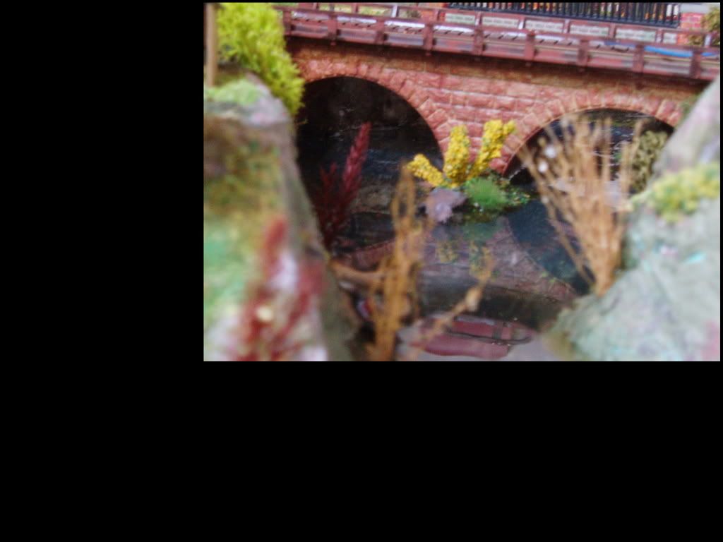

Beste mensen, ik heb het beloofd. Hier zijn dan een paar foto's van mijn
poging om water te maken. In dit geval met EnviroTex lite.
Na het mengen (verhouding 1:1) gewoon je mengbeker uitkiepen en waar
nodig het mengsel wat "sturen".
Eventueel kun je het ook met de kwast opbrengen.
Het resultaat is een redelijk egaal gebeuren. Dat hoeft natuurlijk niet, maar dan
moet je er zelf wat aan doen; tegen de tijd dat het stijf wordt, wat golfjes maken
bijv. met een cocktailprikkertje o.i.d.
Nu de haven zelf nog.
« Reactie #57 Gepost op: 02 June 2008, 19:40:18 »
Mooi Wim.
Volgens mij kun je dat "gladde" heel eenvoudig oplossen door te gieten op een bobbelige ondergrond ( raufaserbehang bijvoorbeeld of gips).

« Reactie #59 Gepost op: 03 June 2008, 11:09:37 »
zo te lezen is het vrij vloeibaar als je het moet gieten, dan gaat de vloeitstof toch water pas staan als je het giet, net als water.
Beusi, dit klopt. Maar wat ik bedoelde is, dat er op deze manier niet zoveel golfjes
of deining in naar voren komt. Dat kan misschien soms als een gebrek gezien worden.
De oplossing van Kees-Jans
ga ik dan ook zeker eens uitproberen.
