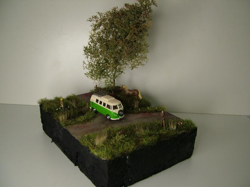

bootlak is helemaal niet zo agressief als ik verwacht had voor mijn diorama op vloerissolatie (5 cm dik schuim) heb ik het ook gebruikt maar dat doet niets met de ondergrond ;)
