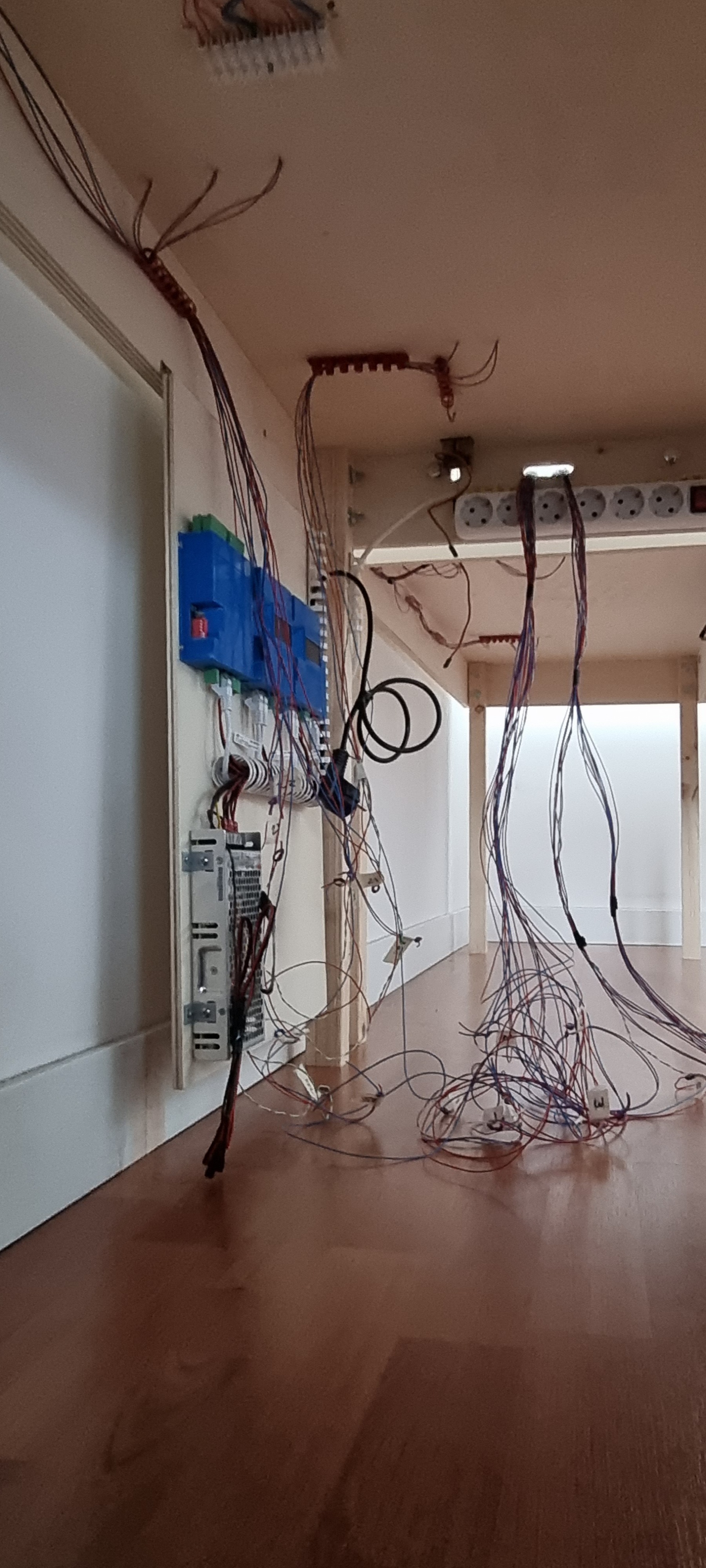

Bij de laatste update lag de rails nog vast met de tijdelijke nietjes. Daarna ben ik rails voor rails los gaan halen, elk stukje rail gaan voorzien van bedrading (draden aan de onderkant gesoldeerd), het stuk rails weer terug geplaatst en gaan vastzetten met track pins. Dit heeft wat tijd in beslag genomen.
Uiteindelijk was alle rails voorzien van bedrading. Alle bedrading is doorgetrokken tot aan de module waar de apparatuur hangt. Geen koppelingen/knooppunten dus onder de treinbaan anders dan op 1 centraal punt.
Omdat de modules nog verhuisd moeten worden naar de zolder van mijn vader heb ik gekozen voor de kroonsteen stekkers. Elke module is aangesloten op 1 kroonsteen stekker die dus zo los getrokken kan worden. De wissels worden bediend met servo motoren. De kabels van de servo motoren heb ik opgelengd met UTP dus van elke module loopt er ook nog een UTP kabel naar het centrale punt. Zo is elke module middels 2 stekker verbindingen gekoppeld aan de module waar alle elektronica is onder gebracht.
Het aansluiten van de rails voedingen kostte niet veel tijd om te leren. Het aansluiten van de OC32 (regelunit van Dinamo) en het inregelen van Dinamo (blok definities, blok beperkingen etc) zou mij wel veel tijd kosten om te bestuderen. Dit dus lekker over gelaten aan Dinamo expert Martin :
Na drie uurtjes werk van Martin was het zover : de 1e trein reed op de baan  8)
Met nog wat finetuning en de nodige test rondjes was de baan eindelijk geheel klaar!
