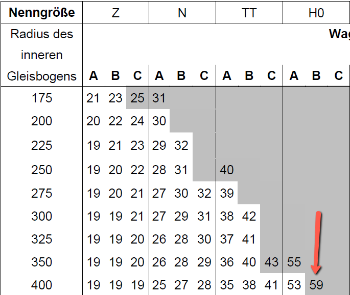

https://morop.org/downloads/nem/de/nem112_d.pdf
Vaak verkorten fabrikanten de rijtuigen in de lengte omdat ze dan makkelijker door de krappe boogstralen kunnen.
En nee, dat zetten ze niet op de doos. Daar moet je zelf achter komen door de lengte van een rijtuig te vergelijken met de lengte van het echte voorbeeld.

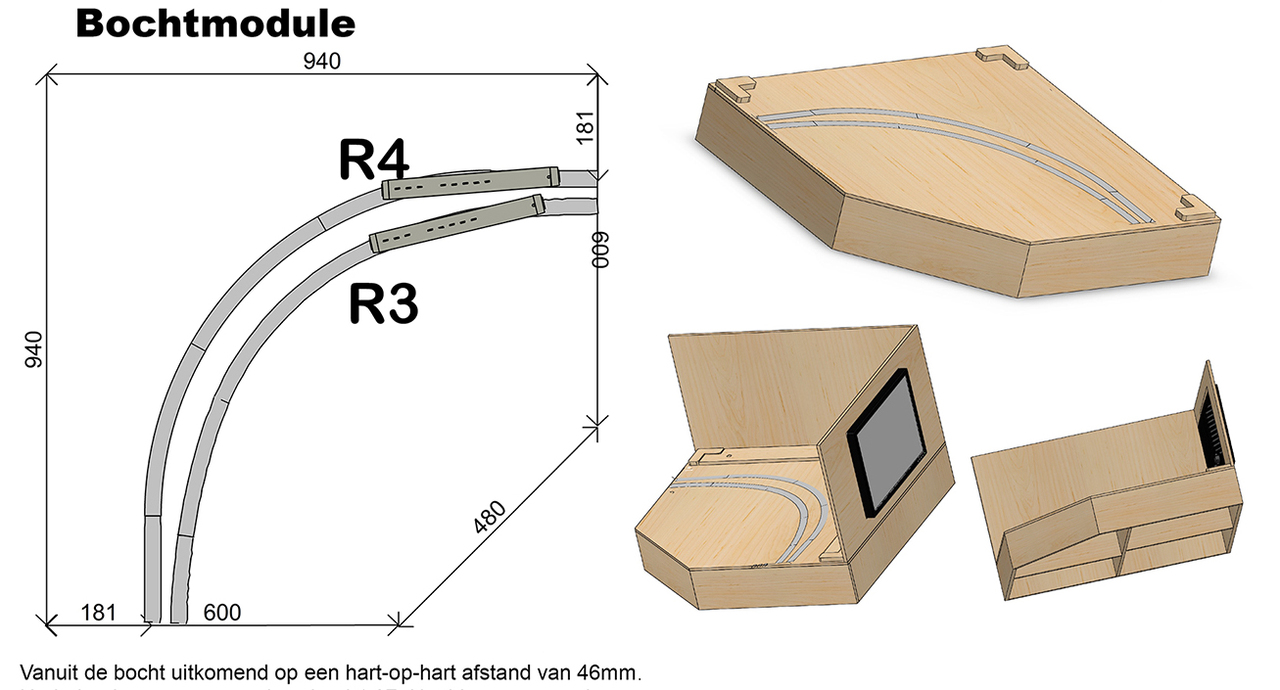

De afstand tussen de binnenste spoorstaven is nu 41mm, dit zou dus minimaal 46mm moeten gaan worden volgens deze norm? De radius van de binnenste bocht is echter nog maar 40cm. Met 46mm zou de radius dus 39,5cm worden. Beide niet ideaal. 'k Heb helaas de modules niet breder dan een meter gemaakt.

Het aansluitende rechte stuk van het binnenspoor iets korter maken. Dan krijg je meer ruimte in de bocht. Dan hoef je de bochtstraal niet aan te passen. Het hoeft maar iets van 10 - 15mm te zijn. Gewoon zagen  ;D
Wat bedoel je met de afstand tussen de binnenste spoorstaven? De gegeven maten zijn hart-op-hart spoor.

Op de foto zie ik 58 mm hart-op-hart. Als dat te weinig is, dan kun je m.i. het beste doen wat Ronald zegt, nl. de binnenste boog iets opschuiven waardoor de beide bogen iets verder uit elkaar komen te liggen. De rijtuigen komen dan alleen aan de uiteinden van de binnenboog nog dicht bij elkaar, maar omdat de buitenste boog daar nog (bijna) recht is heb je wat extra speling. Misschien gaat het dan wel goed.
Je kan natuurlijk ook eerst eens kijken wat de langste rijtuigen zijn in de collectie van je vader.

Als ik de norm goed begrijp is 59mm ook de norm dus voldoet de afstand net aan de norm :

Je hebt de norm niet helemaal goed gelezen. De maten in het grijze vlak moet je (volgens de norm) niet gebruiken.
Bovendien geldt die afstand voor voertuigklasse B. De langste voertuigen, klasse C, komen hier waarschijnlijk niet doorheen zonder elkaar te raken.
Als je bij deze afstand van 59 mm met voertuigklasse C wil rijden moet je 2 regels lager zijn, dus bij een boogstraal van 500 mm voor de binnenboog. Maar aangezien de plaat maar 1 meter breed is gaat dat niet lukken.

Alsje bij het laatste rechte stuk en het eerste een cm afzaagd,dan win je toch genoeg ruimte
Je boog blijft dan gelijk enkel  2 cm meer ruimte

Links en rechts boven heb ik bij de bochten ook de 5,8cm aangehouden. Daar ik het liefst haaks de modulebak overgang heb is het laten "zakken" van het rechte gedeeltes lastiger.

Voor het ontwerp van onze bochtmodules hebben we met de langste rijtuigen (1:87 lengteschaal) in de bochten gemeten of ze elkaar zonder problemen konden passeren. Ook al hadden we het eerst eindeloos getekend in Wintrack; we wilden het 100% zeker weten.
