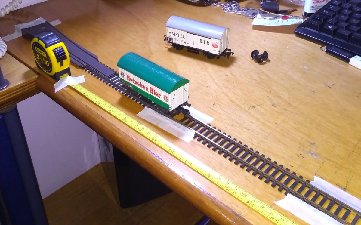

Update: "meten is weten" zei Hans  :laugh:
Even een testopstelling gemaakt met een stukje rails en een FLM wielenrichter.
Wagentje van de wielenrichter laten rollen en meten hoe ver het komt.
Resultaten:
Proef 1: Wagen in originele (oude) staat, zonder extra gewicht.
Met plastic wielen: 17 cm, met metalen wielen: 26 cm.

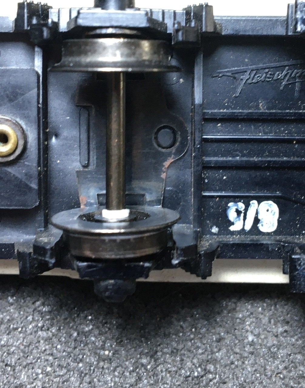

Dat lijkt nergens op. Wagen nagekeken: één van de aspotten is nogal verroest. Drupje olie er op, en proef 2:
Met plastic wielen: 37 cm, met metalen wielen: 94 cm. Aha!

Proef 3 met de zwaardere wagen:
Met plastic wielen: 40 cm, met metalen wielen: méér dan 120 cm. Ik had maar 120 cm rails  ;D

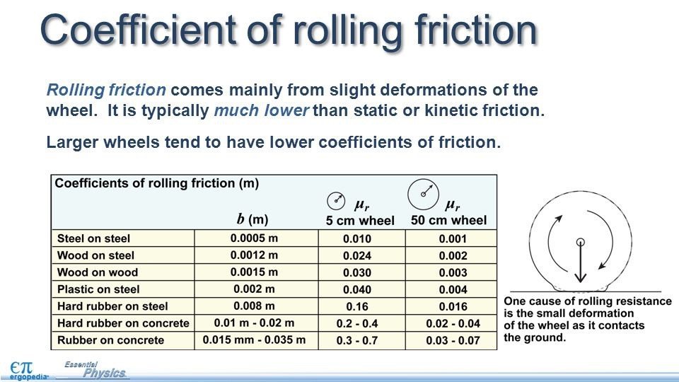

Ik heb hier een tabel voor je:
Ik ken de bron niet maar... je ziet dat de rolweerstandscoëfficiënt van plastic op staal hier 4x groter is dan staal op staal; dat lijkt me zeker wel aanvaardbaar.
Er staat ook dat de rolweerstand toeneemt naarmate de diameter van het wiel kleiner is (bij gelijkblijvende normaalkracht).
De verklaring is dat de elastische vervorming t.p.v. het contactvlak relatief toeneemt en ultimo is het wiel een puntlast geworden.
Als je met metalen wieltjes 940mm ver komt dan zouden de plastic wieltjes 240mm ver komen.
Dat komt dus wel aardig in de buurt.
Je zou kunnen concluderen dat de rolweerstand van een plastic wielset 3-4x zo groot is als de rolweerstand van een metalen wielset.
Dus weg met die plastic wieltjes.
Hallo
Totaal onlogische conclusie, immers hoe groter het wiel hoe groter het raakoppervlak.
Een oneindig groot wiel heeft een rechte raaklijn op de rails.
Daarom hebben tractoren ook grote aangedreven wielen.
Een groter wiel heeft een grotere vliegwielwerking en zal daardoor verder doorrollen. De rolweerstand is netzogoed hoger. De meting wordt dus vertekend.

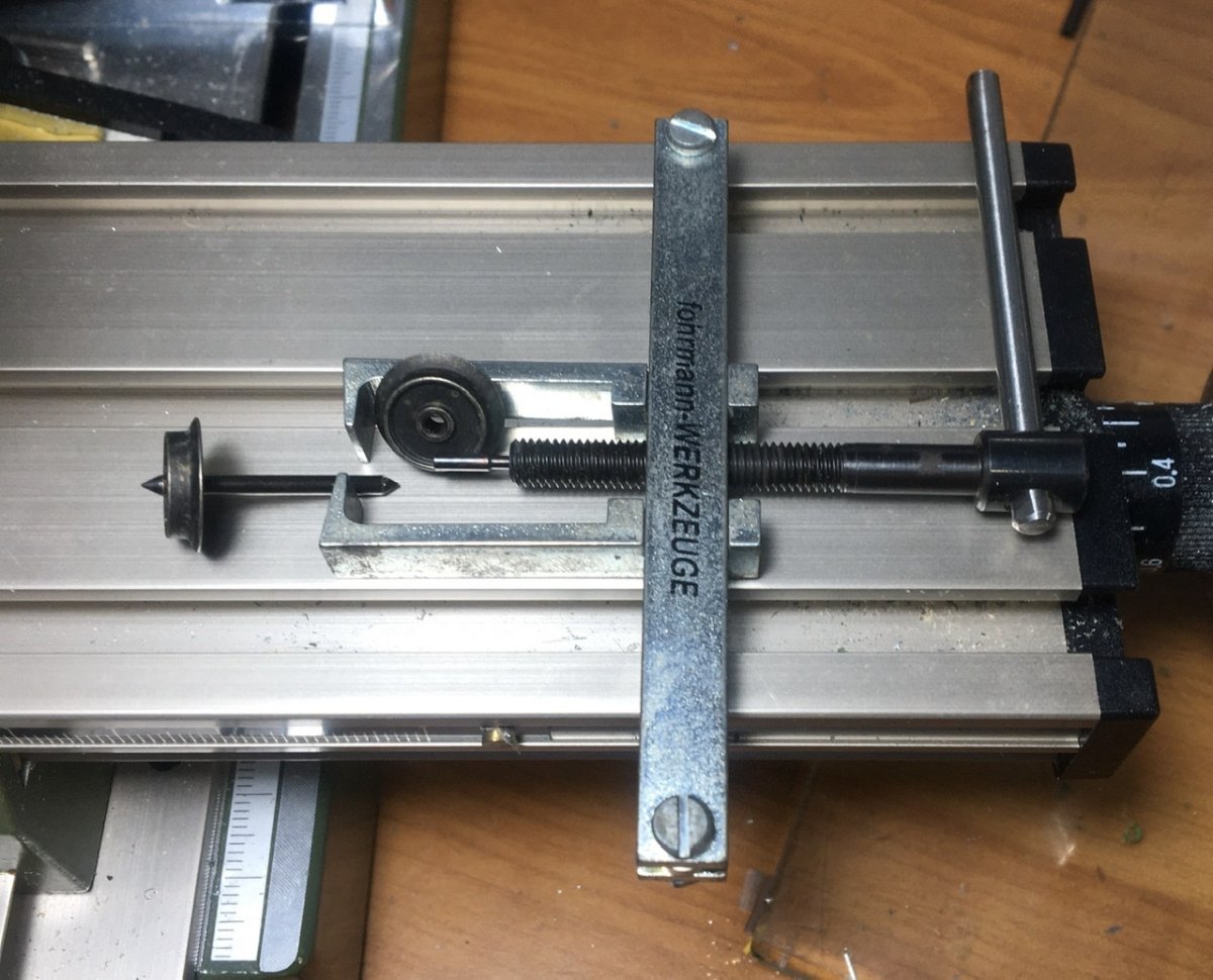

Joost, je hebt mij aan het werk gezet.
Ik heb ook een kleine verzameling van die starterwagentjes met plastic wieltjes.
Daarnaast een grote voorraad märklin wielsets, niet-geïsoleerd.
Die wielsets komen nagenoeg precies overeen met de wielsets van flm.
Dus heb ik de märklin wielsets voor de flm wagens geïsoleerd en ge monteerd.
Die wagentjes zijn niet meer te stoppen..
Procesgang:

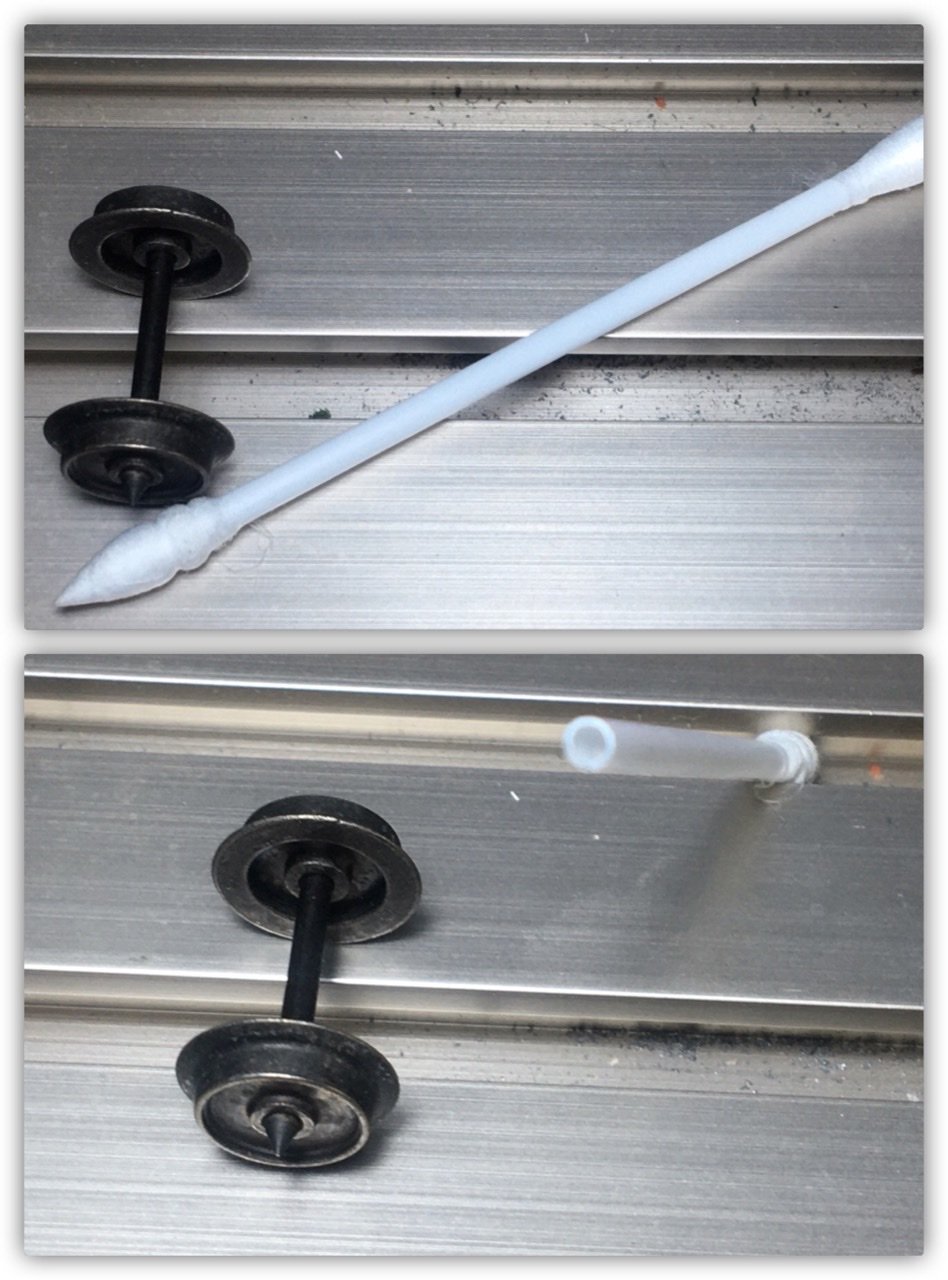

Eén wieltje van de as af trekken:

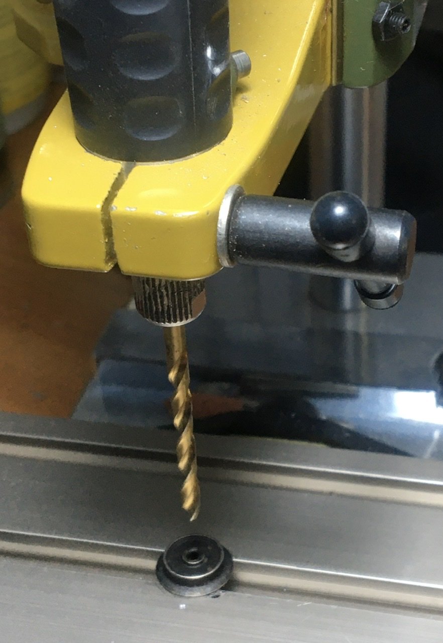

Gat opboren in twee stappen; 1x met 2mm, 1x met 2,5mm:
Van een wattenstaafje een stukje afsnijden:
En tenslotte het stukje in het wiel persen, het wiel op de as persen en monteren:
Leuke klus voor de avond.
Volgens mij kwam ik er vroeger als kind al achter dat fietsen met grotere wielen minder weerstand hadden dan kleinere wielen.
Ik ging even googlen of ik gelijk had.
link 1
link 2
Kleine wielen zullen een grotere rolweerstand hebben dan grote wielen onder dezelfde gebruiksomstandigheden (de wielen zijn even breed, dezelfde materialen en constructie en dezelfde belasting). Dit komt doordat de kleinere diameter verder in het wegoppervlak wordt gedrukt. In het extreem: veronderstel het kleine wiel wordt steeds kleiner, dan zal de belasting op de weg vergelijkbaar worden met een puntbelasting welke zeer grote vervorming veroorzaakt, en dus zeer grote rolweerstand.
Je grotere raakoppervlakte zorgt er dus voor dat de druk van het wiel op de rails kleiner is.
