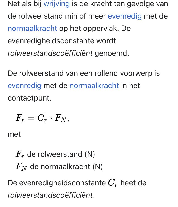

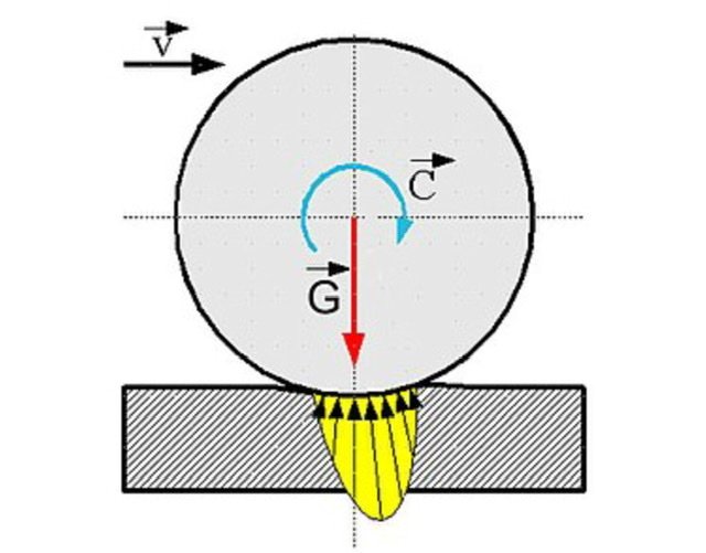

Leuke vraag Joost. Ik denk dat het verschil wordt bepaald door het verschil van rolweerstandscoëfficiënt tussen staal op staal en kunststof op staal.
Daarnaast is er een verschil tussen wrijvingscoëfficiënt van de kunststof as en de stalen as in de aspot.
Vwb de rolweerstand:
De rolweerstandscoëfficiënt van kunststof op staal is hoger dan die van staal op staal.
Wil je dat compenseren dan moet je de normaalkracht, zeg de massa van het wagentje, verminderen. En datzelfde geldt voor de wrijving van de as in de aspot.
Maar dat wil je niet, je wilt het wagentje juist zwaarder maken. Dus dan maak je daardoor de rolweerstand nog groter.
Omdat dit zich allemaal afspeelt op H0 schaal zijn de verschillen erg klein en spelen andere factoren een rol.
Zoals het aankoeken van vet en vuil. Kunstof trekt elektrostatisch sneller vuil aan.
Bij goed gesmeerde aspotten en schone loopvlakken kun je de proef op de som nemen.
Meet de uitrolafstand van een wagentje met metalen/kunststof wielstellen, waarbij je met instellen van massa dezelfde afstand zou moeten kunnen krijgen.
Meten is weten.
