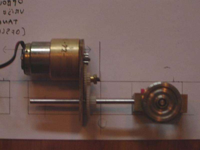

Het gaat om een spoor 0 aandrijving. Zelfbouw, tweeasser, asafstand 66mm in 1:45, wielen 22,2mm (wie weet nu om welk model het gaat?)
Hier is een rudimentair plaatje van wat de bedoeling is:
Het frame bestaat uit aan elkaar gesoldeerd 2mm messingplaat. 1 wielas is vast in het frame gelagerd, de andere zit in een eigen 'bakje' en draait aan 1 kant om de lange as en aan de andere kant om een hulpasje. Zo krijg je een driepuntsophanging (het idee komt uit RM).
De motor zit tegen een kopse frameplaat aan en drijft met een tandkrans een hulptandwiel aan, dat drijft weer een tandwiel aan op de lange as. Op de uiteinden van de lange as zitten twee kleine tandwielen. De wielassen hebben elk een tandwiel met haakse tanden. In theorie werkt het uitstekend.

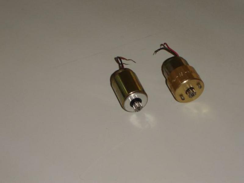

Ik vond bij de bouwmarkt een messing afsluitdop om water- en gasleiding mee af te doppen. Toevallig hadden ze deze ook in een formaat waarbij de binnendiameter gelijk was aan de buitendiameter van mijn motortje. Ik heb er een groot centraal gat in geboord en twee kleine gaatjes aan de zijkant. Deze voorzien van m2 schroefdraad en taraa: ik kan mijn motor toch aan de ankerplaat van de aandrijving vastschroeven.
Ziehier een plaatje met een losse motor en eentje voorzien van zijn bevestigingshuisje. Motor zit al aardig stevig vast, eventueel kan het nog worden vastgelijmd, maar volgens mij hoeft het niet.
groet, Paul en bedankt voor het meedenken!

Mooie oplossing!

Dankje, hier nog een foto van hoe de hele aandrijving gaat worden. Denk er zelf nog een aangedreven wielas bij aan de andere kant (en de frameplaten natuurlijk).
Voor diegenen die écht opletten: de ankerplaat wordt nog ingekort!
En het is natuurlijk bedoeld voor een Sik!

Je zou eventueel aan de zijkant van de afsluitdop nog een gaatje kunnen boren en daar draad in tappen.
Dan kun je met een klein stiftje of boutje de motor gewoon klemmen, dan hoef je niet eens te lijmen.

@johan: slimme oplossing. Ik vind het ook een prettig idee als de motor nog demontabel is. Niets heeft tenslotte het eeuwige leven.
@Jan: Herken je hem nog?  ;D Ik zal speciaal voor jou binnenkort nog wat extra foto's plaatsen van de opbouw. De loop van het motortje zelf is gruwelijk mooi. Daar kan geen standaard DC motor tegenop. Ik ben je nog steeds bijzonder dankbaar.  :)
