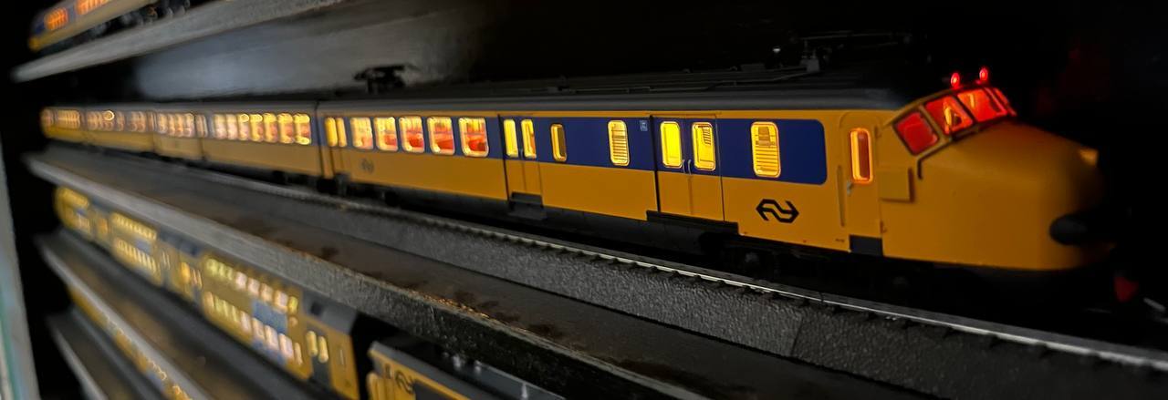

Zojuist mijn AC-digitale versie binnengekregen.
De bekende euvel(tjes) zijn hier wel duidelijk te zien.
Het enige dat mij persoonlijk stoort is dat de mijn een kapot ledje heeft in de eerste klas bak, waardoor 1 balkon niet verlicht is.

Ik heb ook mijn 1788 AC binnen en ook bij mijn stel is er 1 LEDje die niet mee doet
nl. heel toevallig dezelfde bak maar dan het raampje direct naast het toilet. ???
