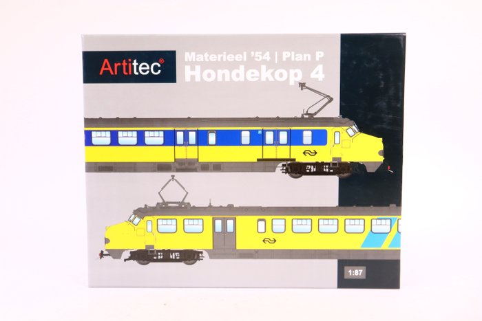

Dit lijkt inderdaad te kloppen, en varianten met A sein uit 1e productie hebben dit inderdaad ook.
Weer wat geleerd vandaag, vraag me nu wel af waarom dit was, gezien het A sein eerder geintroduceerd is dan de gele kleurstelling...
Wel kan je het verschil zien aan de dozen, maar deze tonen winkels niet echt...
1e (https://wiki.3rail.nl/index.php?title=Artitec_23.404.01)
2e (https://www.veilingagenda.nl/product/artitec-h0-21-406-02-treinstel-hondekop-4-hk4-mat-54-1788-ic-geel-ac-digitaal-ns/)
