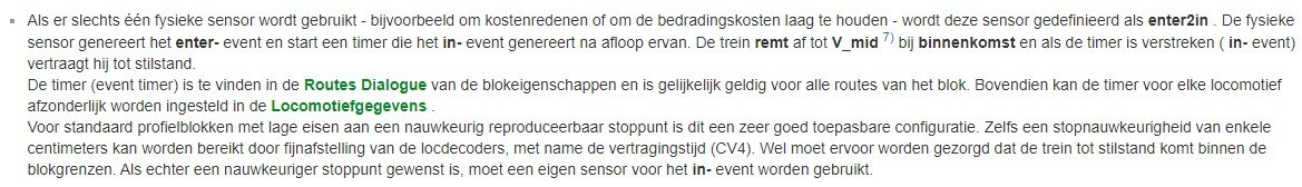

...mogen de treinen wel wat abrupter stoppen.
dat hoeft niet zo te zijn.
met de timerfunctie bij de enter2in melder kun je een fictieve in-melder genereren die een nette vertraging verzorgd.
dit kan ook in 2 richtingenverkeer als je de melder in het midden plaatst. (en dus ook bij korte opstelspoortjes)
vr. groet, Hans
