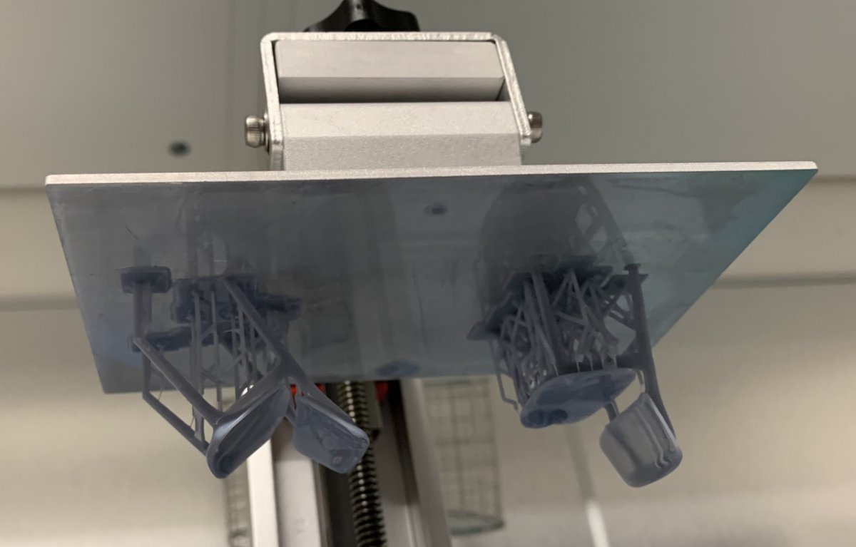

Mooi ontwerp van het hek van Joke. Ik zou dit op de PLA printer printen en niet op de AnyCube.
Ik ben nu bezig met accu bakken voor de ombouw van een 2e DAPOL Class 08 (0) naar een NS 500/600. Doe er ook een paar voor een mede hobbyist.
Geprint met clear resin op 0,02.
Deze 2 heb ik een grondverf laagje gegeven om details te kunnen zien (de accu bak is 56 mm).
Ook met andere kleine projectjes bezig om de AnyCube verder te kunnen doorgronden. Ik heb nu wel al geleerd dat als je iets voor een PLA printer hebt ontwikkeld dat dit lang niet altijd een op een over gezet kan worden naar een resin print file. Gewoon omdat methodiek van printen anders is.
Bart

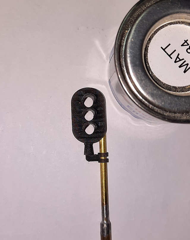

Ik heb een Phrozen sonic mini en de instellingen die ik vond waren exact gelijk aan de sonic mini 4k.
Hij heeft ook een mono LCD,  alleen een iets lagere resolutie als de 4k versie.
Met nieuwe instellingen gaat het al een stuk beter. Het geheel was vandaag steviger dan eerst en (bijna) onvervormd.
Sommige printdelen zijn < 0,5 mm "dik"  ;D
Nieuwe resin instellingen met lagere lift snelheid en langere belichtingstijden. Alles gevonden door te speuren op internet.
Wat ik aan het printen ben laat zich raden:  :D
Foto's zal ik nu wel maken en volgen later.
Met vriendelijke groet, Martin

Hoi Martin,
Mooi dat het nu beter gaat. Heb je die seinen zelf getekend?
Gr. Frits

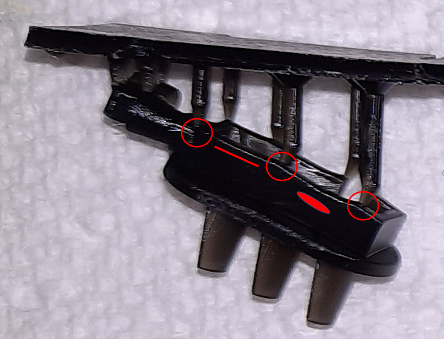

Bedankt voor de reacties waar ik weer van kan leren  (y)
Hier een detail foto van de print. Ik meen begrepen te hebben dat dit doorhangen (boven de rode ovaal) tussen de steunpaaltjes (rode cirkels) het "gordijn" effect heet.
Ik moet dus meer ondersteuning geven dan de autostand in Chitubox aangeeft.
Na een tijdje (uur+) onder de UV lamp gelegen te hebben voelt het geheel nu helemaal stevig aan. Ik moest de boel echt losknippen nu en dat is een hele verbetering.
Het avontuur met SLA begint vorm te krijgen  :D
@Frits; ja het is een eigen ontwerp waar ik al mee begonnen was voordat Digikeijs ermee op de markt kwam. Maar ik ga ermee door omdat ik graag 3mm ledjes wil gebruiken zodat de lichtjes van de seinen ook van opzij goed gezien worden. Ik plaats tenslotte de seinen in alle richtingen en ik wil ze dan wel zien en er lol aan beleven. Met de filament printer ben ik aardig in de buurt gekomen en er staan op de modulebakken van de club een aantal van mijn seinen maar deze printer opent een nieuwe dimensie.

Hoi Martin,
Fijn dat het al beter gaat. Is het een idee om de seinen plat op de rug te printen? Dan zou je alleen nog wat support hebben onder de mast.
Gr. Frits

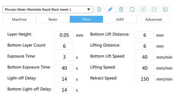

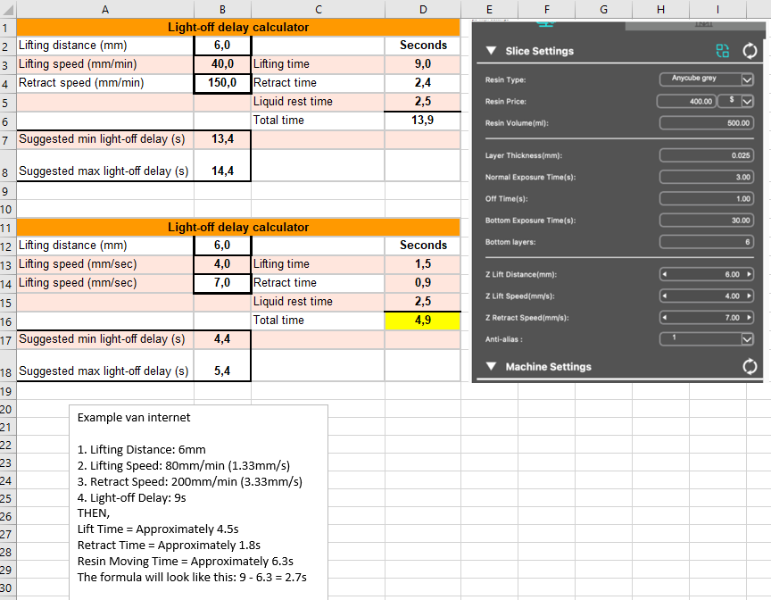

Voordat ik verder ga printen heb ik nog vragen over de light off delay tijd.
Zie hieronder de calculator (ook weer van internet). Er wordt vanuit gegaan dat de light off delay time een optelsom is van lift tijd + retract tijd + 2 tot 3 seconden rusttijd.
Als ik de instellingen van mezelf bekijk, kom ik op minimaal 14 seconden, wat ik ook heb ingesteld. Let op dat dit vanuit mm/min berekend is.
Als ik de instellingen van Joke bekijk, kom ik op 4,9 (5) seconden instelling maar er staat 1 seconde.
Overigens kost de resin van Joke $400 per halve liter  ;D
Is het uitgangspunt niet goed of is de instelling van Joke niet goed. Dat laatste betwijfel ik gezien de mooie resultaten van haar.

Wat betreft light off calculator die ken ik niet en wil op het moment niet mijn tijden veranderen.
Wat betreft de Curing tijd is wel heel erg lang, maar hangt ook een beetje af van wat voor UV bron je gebruikt.
The Wash en cure heeft een UV LED licht balk in de zijkant en de delen draaien eraan voorbij met alle zijden. Ik weet die kost wat maar is een zeer practisch en voorkomt kliederen. Ik gebruik voor kleine fijne delen niet meer als 2 minuten. Te lang en je print wordt bros. Te kort en het plakt nog.
Voor grotere -dikkere delen gebruik ik 6 minuten of 2x 3 minuten en keer zodat de kant die op de plaat ligt nog eens anders belicht wordt.

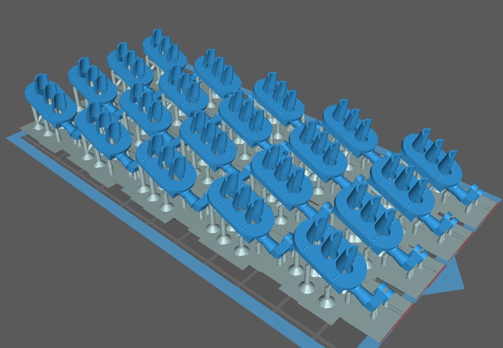

Wat me opvalt is dat je zeker de settings voor je ondersteuning massief kan optimeren. In het internet heb ik een goede beschrijving daarvoor gevonden. Die het effect van elke setting beschrijft.
https://www.instructables.com/Best-Support-Settings-for-ResinSLADLPLCD-3D-Printi/
Heb gisteren 2 stoelen met deze beschrijving opgezet.
De linker is gedraaid tot er minimaal rode zonen aanwezig waren en bij de rechter heb ik voor een rechte print gekozen met de ondersteuning in bereiken die je niet ziet.
Het idee is dat bij het contact punt minimale ondersteuning is en daardoor is het makkelijker de ondersteuning weg te knippen. Ronde ondersteuning zorgt voor minder schaden dan rechte contact punten. Ik zet altijd handmatig ondersteuning, automatisch vergeet vaak stukken afhankelijk van je settings. Je settings bij handmatig heeft een invloed op de automatic setting.
Gr Joke

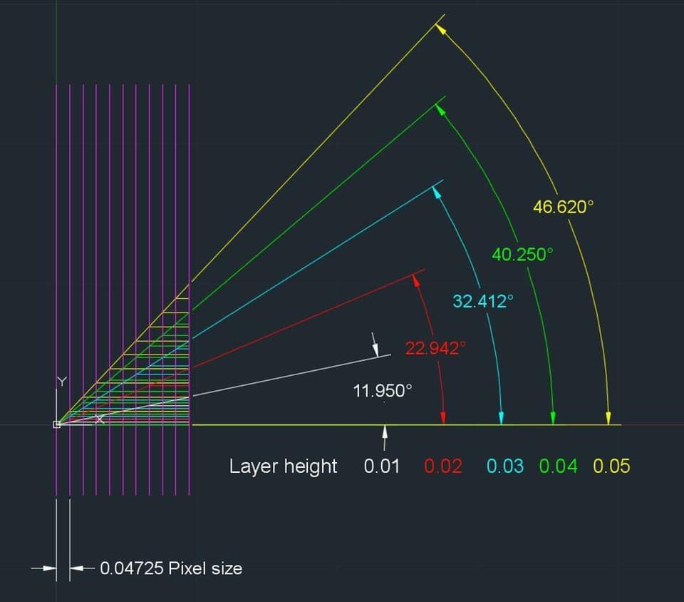

Even wat anders
Ik ga dit plaatje toch maar eens delen, zeker na Joke haar opmerking over de hoeken en zo min mogelijk support schoot me dit te binnen
Betreft hier te printen laagdikte vs print hoek
Drawn by Michael Van Kesteren
Kijken wat jullie ervaring hiermee is, ik heb er veel aan gehad
Leuk om jullie reacties te lezen hier  ;D
Ad
Als je het niet meer trekt..., dan moet je duwen!

Morgen Ad
Bedankt voor de tekening, nog niet helemaal zeker welke conclusie ik daaruit moet trekken. Heb je een text bij het plaatje of een link.
Ik begrijp dat er een verband is tussen de pixel size en de layer thickness. En dus de hoek die gebruikt wordt voor de wanden in je model tijdens het printen. Dus voor dunnere 0.025-0.03mm lagen krijg ik de beste struktuur bij een hoek van hoogstens 27-32°.
Het plaatje laat ook goed zien het effect op de gladheid van de wanden tijdens het printen.
Hmm nog maar eens doordenken bij mijn hek ::)
gr Joke

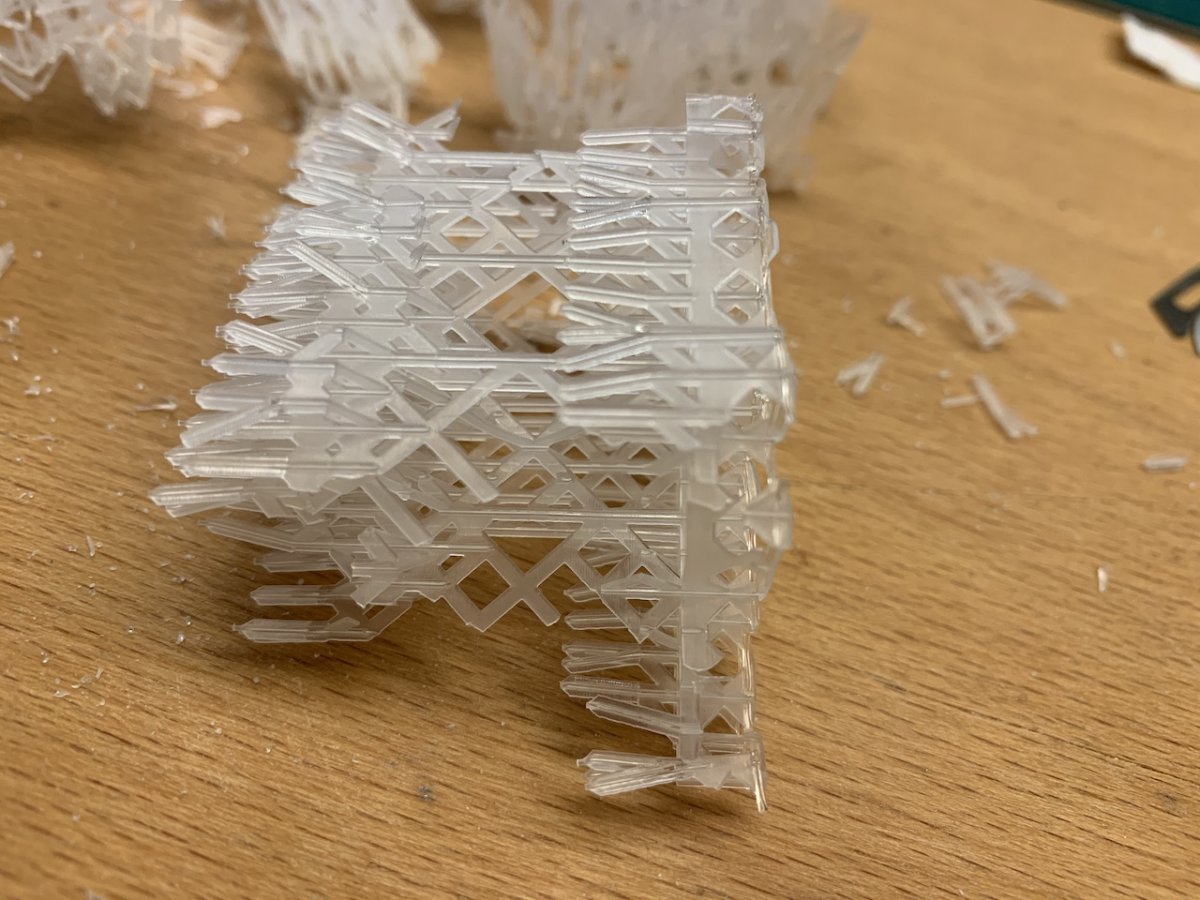

Bart, bij je super gave containers, kan je ons verraden hoe je de binnenkant doet, is de container hol, of met infill.
Ik heb 1 keer een relatief grote vorm met infill geprint, daar had ik aan het eind resin vloeistof ingesloten.
Ik weet dat er de mogelijkheid is voor drain holes maar bij een infill moeten dan zeer veel gaatjes gemaakt worden.
