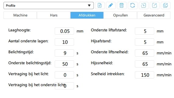

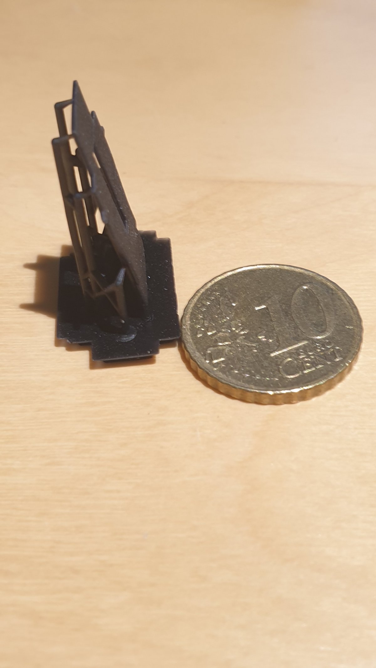

Hier weer even een berichtje van mij  ;D
Ik heb in deze vakantie nu een keer of 4 kunnen printen met kleine objecten. De instellingen van de printer is standaard fabrieksopgave.
Mijn ervaring is dat het er nogal "snotterig" en slap uitkomt en sommige deeltjes half afgebouwd "hangen" aan de steunpaaltjes die overigens ook erg slap zijn.
Moet ik de belichtingstijd vergroten denken jullie?
Martin, komt mij bekend voor. Er staat in dit draadje 2 verwijzingen naar internet sites waarin mensen hun ervaring delen op het gebied van type resin, belichting etc. Na wat experimenteren met de instellingen is de succes rate nu 95%.

Allemaal de beste wensen voor dit jaar. Dat we maar snel ingeënt mogen worden.
Ik heb geen foto's van de mislukkingen gemaakt. Had ik wel moeten doen  :-[
@Joke: de instellingen tot op heden:
@Ronald: ik heb je een mail gestuurd met meer informatie die ik hier niet kwijt kan.
Ik ga met wat andere instellingen - die ik op internet vond - een keer proberen vandaag.

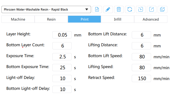

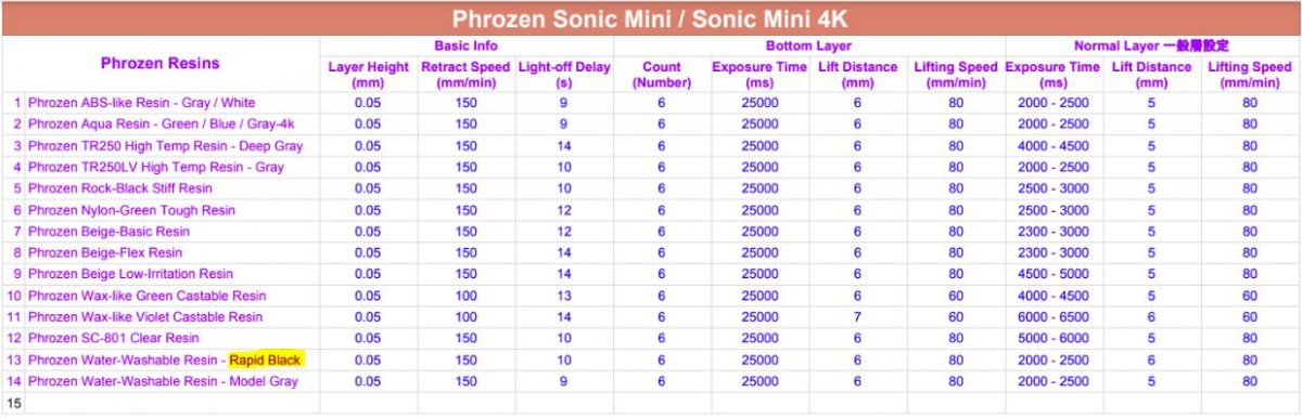

De tijden (lijken) letterlijk te zijn overgenomen uit deze documentatie:
Dit is echter voor een Phrozen mini 4K
Er van uitgaande dat je ook een mono scherm hebt (ik mag niet uitgaan van een type printer, ik heb zelf ook geen Anycubic)
Is je model snotterig, dat duid in dit geval alleen op belichtingstijden te laag, lijkt alsof het geen mono scherm is OF dat je UV bron zwakker is dan die van de Phrozen
Kan je geen exacte settings geven, maar als je een mono scherm hebt, doe je print setting eens maal 1,5?
En kijk dan nog eens
Resins mogen een beetje plakkerig of droog uit de printer komen, maar snotterig is echt onderbelichting

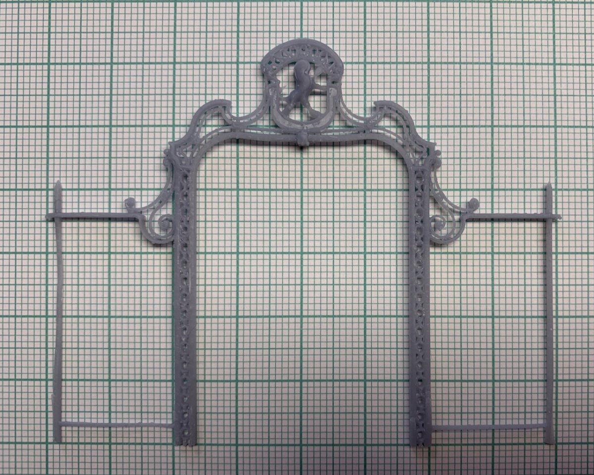

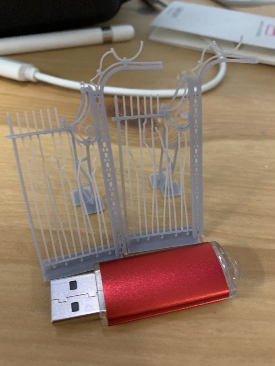

Re: 3D/RM IG: Anycubic photon voor modelbouw gebruiker ervaringen
« Reactie #71 Gepost op: 01 January 2021, 16:05:58 »
Ik geloof dat Marting ook de tijd omhoog moet zetten.
Nog even een foto van mijn print van vandaag, gemaakt met anycubic grey.
gr Joke
« Reactie #73 Gepost op: 01 January 2021, 16:36:20 »
Hoi Ad
Dit is wat er gebeurde bij printen in 45° hoek:
We praten hier van 1.1mm dikte van het hek. De zijkanten zijn te weinig stabiel en daar moet ik een andere oplossing vinden. Work in progress 8)
