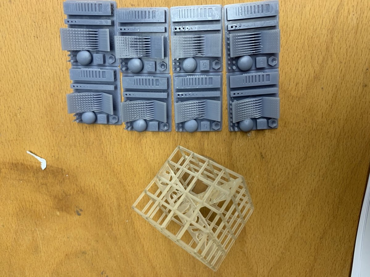

  • Berichten: 11641
    • nulpunt
Re: 3D/RM IG: Anycubic Photon en Resin printers voor modelbouw, gebruikservaringen
« Reactie #111 Gepost op: 11 February 2021, 16:09:43 »
Maak ze niet TE dun.
Alleen met Blue-cast-X10 wordt het gietdeeltje (precies volgens productbeschrijving) net iets te afgerond voor ons. Zojuist het additief Blue-Cast X10 Sharpenizer-resin besteld. Je blijft leren....en proberen. ;D
Chitubox/Anycubic Photon-S met Bluecast X10.
Waar zijn die supports gebleven? In ieder geval gekrompen.
suppoprts by Nulpunt0, on Flickr
Ze zijn niet gekrompen. De verhouding tussen de lengte en de breedte heeft er voor gezorgd dat ze los geraakt zijn maak het onderste deel van de support breder om daarna op het eind ze dunner uit te voeren. Het plateau beweegt na iedere belichtingstijd op en neer en veroorzaakt daardoor een wervelingen. Hoe langer de dunne pilaar hoe gevoeliger deze is voor deze wervelingen en zal daardoor loskomen en als los deeltje je resin vervuilen en daardoor je toekomstige prints nadelig beinvloeden. Een andere optie is verbindingen tussen de supports maken
