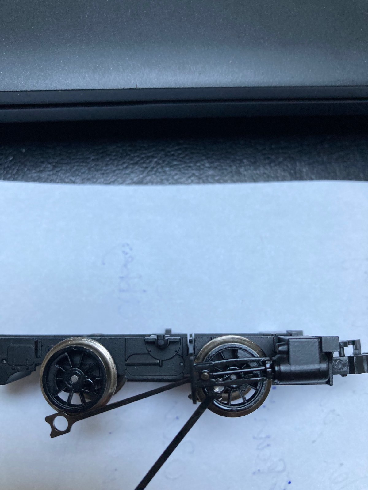

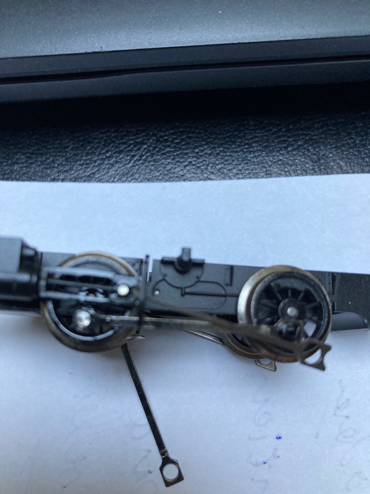

« Reactie #35 Gepost op: 04 November 2020, 02:36:06 »
En onder de zelfde hoek.
op je foto is goed te zien dat de kwartering dus niet goed is.
achter zit het bevestigingspunt drijfstang onder en voor zit hij voor heel anders.
beide moeten naar beneden zitten en dann aan de andere kant kijken of ze daar ook gelijk zitten maar ongeveer 90 graden verdraaid ten opzichte van de andere kant.
En je hebt pb  ;D
« Laatst bewerkt op: 04 November 2020, 02:47:35 door roadster36 »
RonaldvA
  • Berichten: 85
Re: Wielen stoomlok draaien tegendraads
« Reactie #36 Gepost op: 04 November 2020, 09:05:56 »
Dank voor alle tips. Probleem is de kwartering. Deze is niet goed. Als de krukken aan een kant omlaag staan dan staan de krukken aan de andere zijde verkeerd: niet 90 graden. Het ene wiel kruk naar links, het andere wiel naar rechts.
Zal twee foto's toevoegen. Zal dus iets moeten doen de wielen te verdraaien. Dit heb ik net bij een van de wielen geprobeerd en gaat. Dat is de next step.

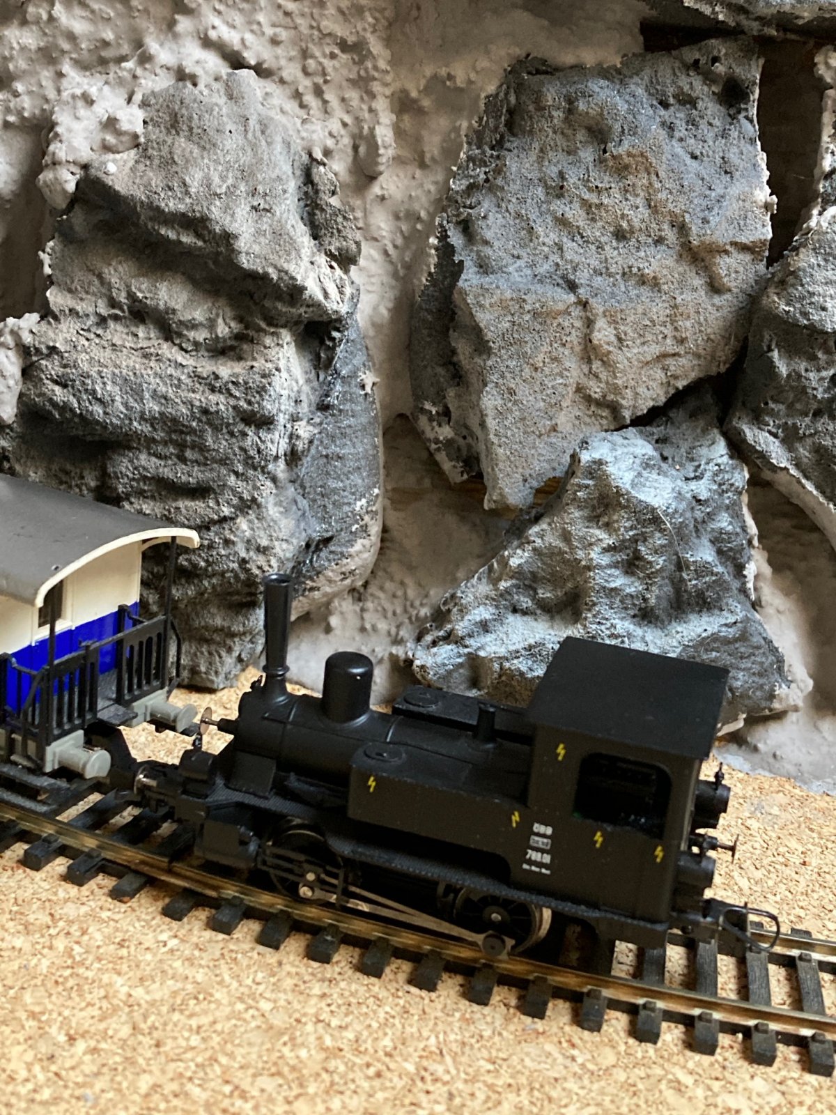

Het is opgelost. Ik kon de wielen voorzichting draaien. Moest wel van het tandwiel/motor af, maar dat was geen probleem. De wielen en assen zitten vast in het frame. Dus eenvoudig de wielen eruithalen gaat niet. Bij veel andere loks wel overigens.
Ben alleen een heel klein bladveertje van de koppeling kwijt. Dat sprong weg. Opgelost door een nieuwe te maken. Direct ook de koppeling vervangen. Gebruik zelf geen Fleischmann koppelingen.
Lokje rijdt weer super. Zonder gebonk en rijdt nu ook weer de helix op. Dat lukt eerst niet.
Bijgaand een foto.
Dank voor de tips.
