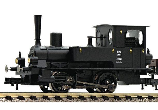

Gisteren een leuk klein stoomlokje gekocht. Digitaal. Bij het testrijden viel mij op dat de lok schokkerig rijdt. En de voorwielen telekens omhoog duwt. Nu blijken voor en achterwielen niet synchroon te draaien maar elke net de andere kant op. De aandrijving (cardan) zit op de achterwielen. Als deze vooruit gaan dan draaien de voorwielen achteruit. Ondanks dat komt het lokje wel nog vooruit (vraag niet hoe). Ben nu aan het puzzelen hoe ik de aandrijving weer synchroon kan laten draaien. Volgens mij zit de achteraandrijf as met een enorm klein torq vast en de vraag is of ik deze heb.
Het lokje is een Fleischmann. Zie foto.

Dat dacht ik ook. Maar als ik het voorwiel naar voren draai, dan gaat het achterwiel net de andere kant uit. Heb de wielen nu van de aandrijving. Als je op de foto kijkt zitten beide aandrijfassen beneden op de wielen. Bij mijn lok zit een van de wielen boven en de andere beneden. Het geheel is compleet uit positie van elkaar.
Die van het plaatje is niet jouw loc?  (In de link ontbreekt een ' ['  )
De koppelstang (tussen de wielen) blijft altijd horizontaal. De drijfstang (van de zuiger naar het wiel) niet.

De foto is van Fleischmann. Bij mijn lok staat de onderste koppelstang schuiven en niet horizontaal.
Ben op zoek naar kleine torq om de koppelstang week goed te zetten. Als het een torq is.

Voorste as met wielen losmaken en met de koppelstangen horizontaal weer terugmonteren.
