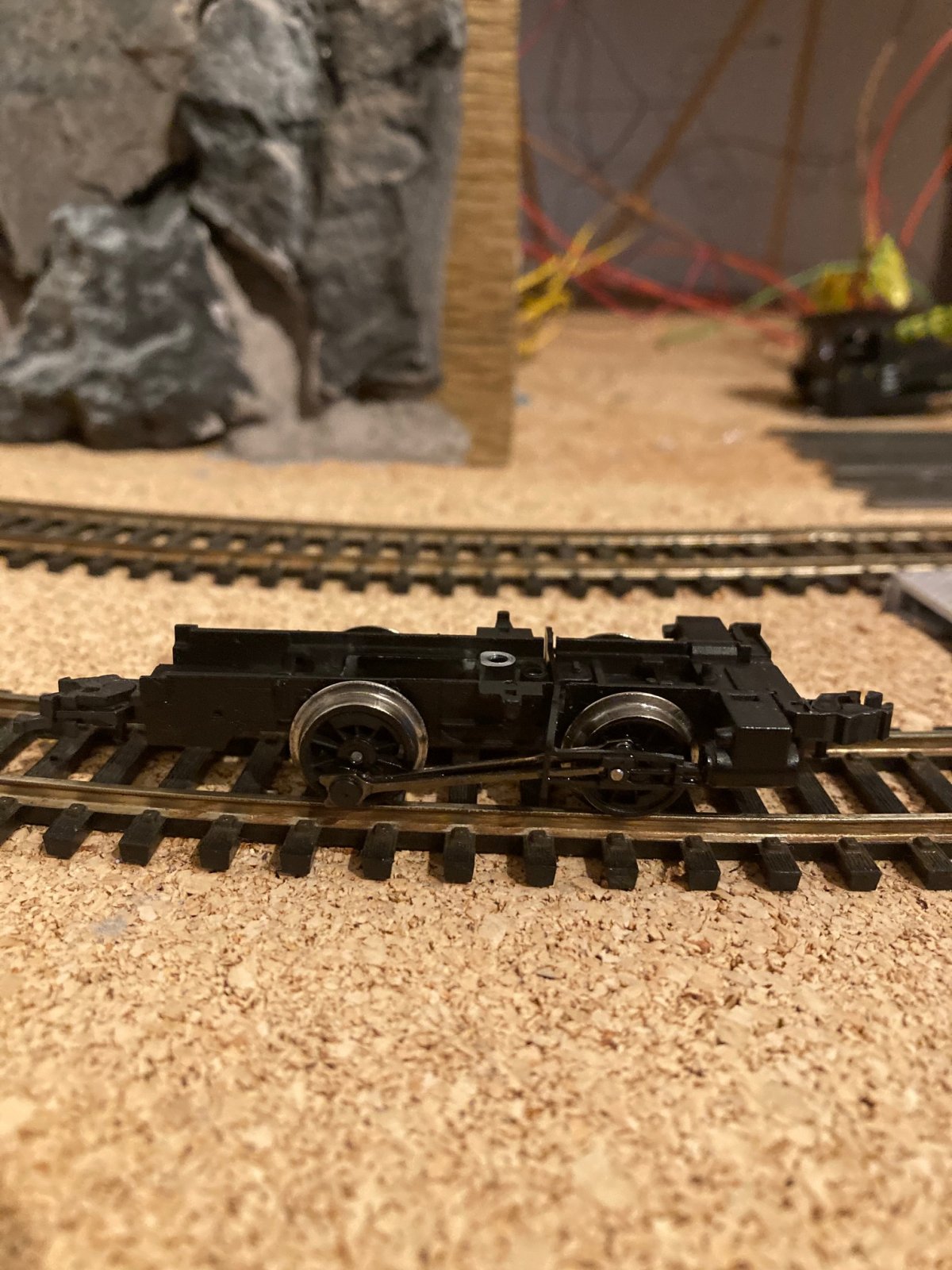

« Reactie #15 Gepost op: 02 November 2020, 21:21:57 »
ik vermoed dat het locje tweedehands is gekocht. Dan heb je niet zo veel garantie.
In het filmpje is te zien dat de koppelstangen schuin gaan staan, en dan allebei ook nog eens in verschillende richting. Dat kan  eigenlijk alleen maar als de krukken niet onder 90 graden staan maar onder 180 graden. Het lijkt er op dat iemand met de kwartering aan het knoeien is geweest.
RonaldvA
  • Berichten: 85
Re: Wielen stoomlok draaien tegendraads
« Reactie #16 Gepost op: 02 November 2020, 21:23:42 »
Nee, het is een tweedehandsje en al een oud modelletje (wel bijna helemaal in nieuwstaat, behalve dan de koppelstangen). Geeft niets. Wel weer leuk om te sleutelen.
Wil het toch eerst proberen om de koppelstangen aan de buitenzijde los te maken. Dat is een stuk eenvoudiger, schat ik in. De wielen / assen zitten stevig in het frame van de lok.

Nog een foto, nu van het onderstel:

Het juiste gereedschap voor het demonteren van de schroeven op de wielen vind je hier: fohrmann
Ga niet met een tangetje pielen, zo'n schroefje is zo stuk

Maak eens een close up foto van de onderkant.
« Reactie #21 Gepost op: 02 November 2020, 21:45:15 »
Niet nodig
De kwartering van de voorste as alleen veranderen , achterste aangedreven as zo laten.
Als het op de voorste en achterste as maar het zelfde zit is het goed.
Dit ding zit al moeilijk genoeg in elkaar.
Let heel goed op de stroomafnemers bij het monteren

Heeft er iemand nog een idee. Het boutje is geen torq. En de wielen zitten muurvast aan de as. Bovendien is de as vast in het frame van het lokje?

« Reactie #25 Gepost op: 03 November 2020, 20:21:09 »
Er van uitgaande dat de voorste as niet met tandwielen aangedreven wordt:
Koppelstangen voorste as losschroeven, as in de juiste positie zetten, koppelstangen monteren.
Het is een beetje de vraag hoe dit zo gekomen is. Misschien is er sprake geweest van wat lomp geweld, dan kan dat ook de oplossing zijn.

Volgens de website van mkmodelbouwstudio staat in de handleiding van de ombouwset voor de NS 8100 (waarvoor hetzelfde model als basis wordt gebruikt) op blz 10 het volgende:
"Trek voorzichtig de pennetjes van de koppelstangen aan het achterste wiel eruit. Bewaar deze heel goed! Er
zijn geen losse reserve exemplaren verkrijgbaar! "
Mogelijk kan je daarna alles weer correct terugzetten?

« Reactie #29 Gepost op: 03 November 2020, 21:34:02 »
zeg ik toch ;D
Niet nodig
ook met een wielentrekker zou ik er afblijven, die asjes zijn zo dun
