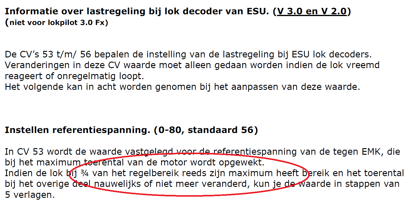

Ik mag aannemen dat je dit kent?
Gr, Ben.

« Reactie #14 Gepost op: 07 October 2020, 09:40:56 »
Dank allen. Ik heb het voor elkaar gekregen. Gelukkig hoef ik geen nieuwe tandwielen aan te schaffen. Als ik de TEE de vrije teugels geef, klokt hij maar liefst 153 km/u :o op de rollenbank. Uiteraard heb ik dat zoals bij al mijn treinen afgeknepen (lineair m.b.v. CV67 t/m 94) naar 70% van de echte topsnelheid, dus 140 * 0,7 = 98 km/u. Dat ziet er op onze modelbaan het meest natuurgetrouw uit.
Dan de oplossing. Inderdaad, het maakt bij deze trein nogal flink uit of je hem aan de programmer of aan de centrale hangt, dank Ben! Vervolgens heb ik CV53 t/m CV56 zo gezet zoals Fransx had, dank Fransx! Toen haalde hij de 98km/u al bij stap 20. Tot slot CV53 teruggedraaid naar 36! En toen werd de 98 km/u uitsluitend en alleen pas bij stap 28 gehaald, dank Ben (2)!
