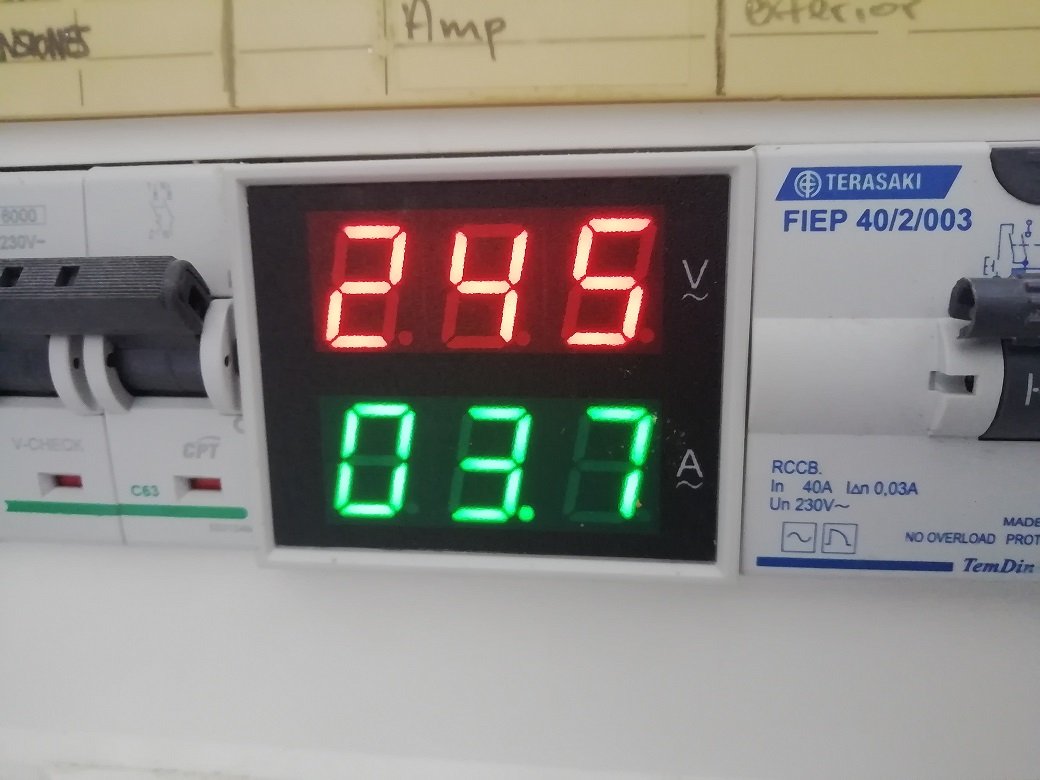

.... Nu, met de nominale spanning van 230V mag die 6% hoger zijn, dat is 243,8V, dus nauwelijks meer.
Ik heb in de meterkast deze V & A meter ingebouwd zitten:
dit was nadat er in de wijk een andere trafo geplaatst was omdat de spanning daarvóór wel eens zakte tot onder de 110 V.
