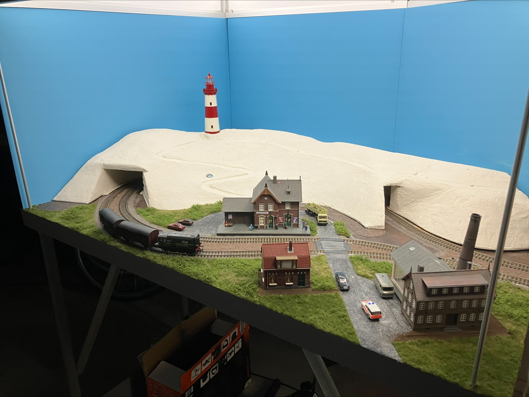

Afgelopen week gebouwd aan de module met het duinlandschap. Ander kleurtje voor de duinen en deze duinen met drie bouten aan de ondergrond vastgemaakt. Ook de stofkap/hemel gemaakt. Omdat deze module vanwege de keerlus extra groot is, 1.0 meter diep is en 1.3 meter breed, zou een kap van hout wel erg 'gewichtig' worden en daardoor moeilijk hanteerbaar. Deze kap is bestaat uit een aluminium frame en Forex kunststofplaten. Gewicht 1/3 van een houten constructie. Achtergrond panelen van een eerste verflaag voorzien. Moet nog een beetje meer blauw en dan wolken en een horizon aanbrengen. In de kap is een 5 meter lang lichtsnoer aangebracht.
Met vriendelijke groet, Anton

Een tunnel door de duinen
daar was ik zelf niet op gekomen.
Doet me een beetje aan het 1e gedeelte van de baan in Miniworld Rotterdam denken
De groeten van Rob

Idee was dat de trein via een tunnel naar Engeland zou gaan om zo de keerlus weg te werken... Een helling was echter niet haalbaar zonder kans op ontsporingen. Dus het spoor daarom op één niveau gehouden.

Valt met het 'verwaaien' nog wel mee. Dit duin ligt er nog precies zo bij als 5 jaar geleden... Nog even vergeten te noemen: uiteraard moet er nog veel werk worden verzet aan de beplanting van de duinen. De aanleg van een weg naar het station. Inrichting van de stationsomgeving en er staat ook nog een bierbrouwerij klaar om geplaatst te worden in de rechter hoek. Kortom, ik ben nog lang niet klaar met deze module...

Wat verder gewerkt aan de duinmodule. Naast het station ook een woning en een bierbrouwerij geplaatst. Die brouwerij heeft geen Nederlandse bouwstijl. Wellicht opgericht door een vakantieganger... Spoorovergang gemaakt van lichtgewicht vulmiddel en een deel van de module met grasmatten bekleed. De weg is gemaakt van houtlijm met wat zwarte verf erdoor gemengd en afgestrooid met zilverzand. Mijn bedoeling is om het vlakke deel van de module met grasmatten te bekleden en het duin zelf met een begrasser een beter aanzien te geven. Ook de lucht moet nog van een horizon en wolken worden voorzien. Bij de spoorovergang horen uiteraard nog de nodige voorzieningen. Die details breng ik aan als het grovere werk is gedaan.

De laatste restjes 'Wilde berm zomer' zijn verwerkt. Het vlakke deel van de module is nu bijna geheel bekleed. Nu komt het moeilijke deel. De duinen zelf. Zal ook wat duindoorn moeten worden geplant. Ook wil ik de tunnelingangen wat smaller maken. Zijn nu te grote gaten in het duin. Dus zal ik binnenkort naar Apeldoorn moeten gaan om wat materiaal in te slaan...
