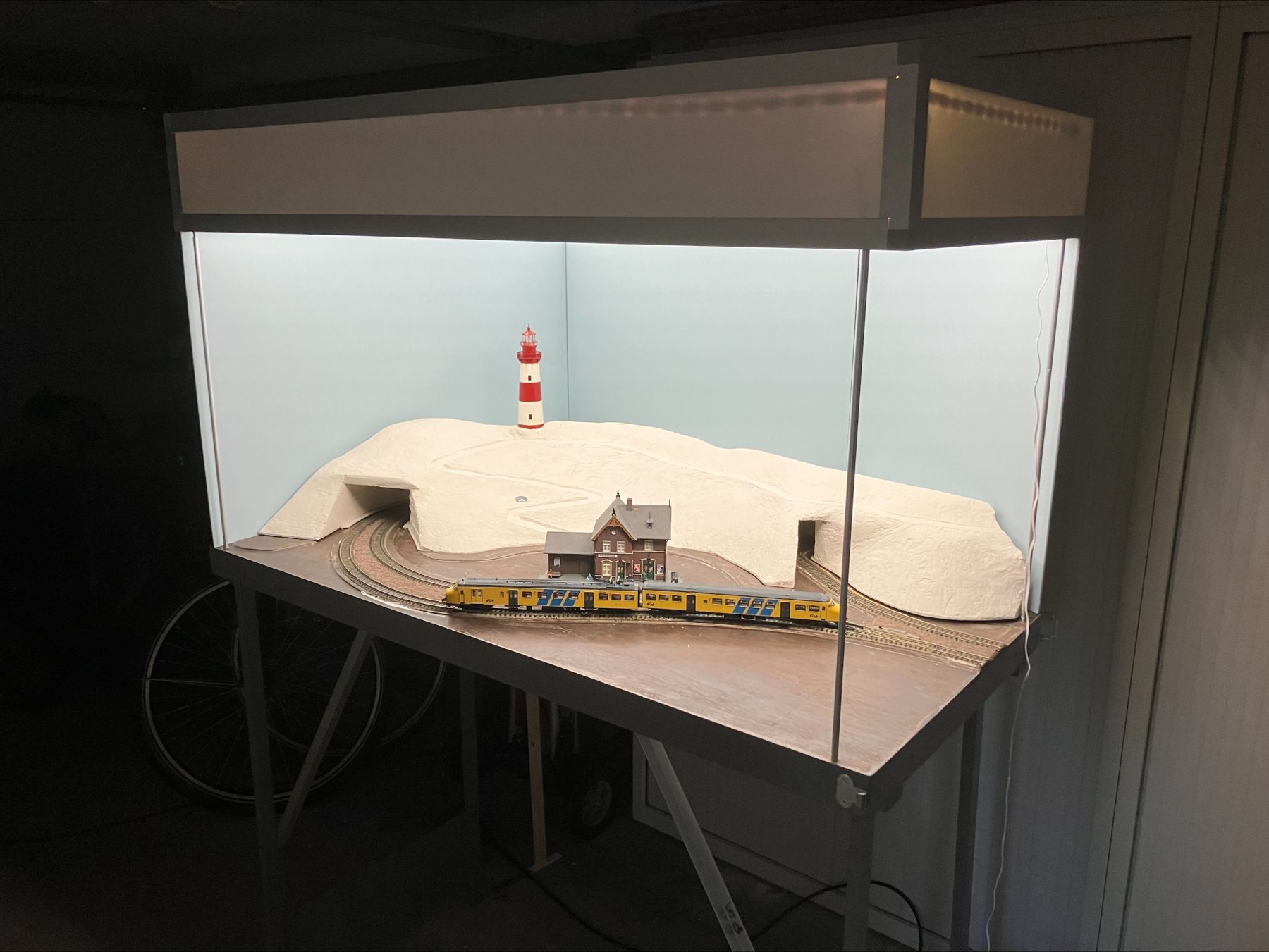

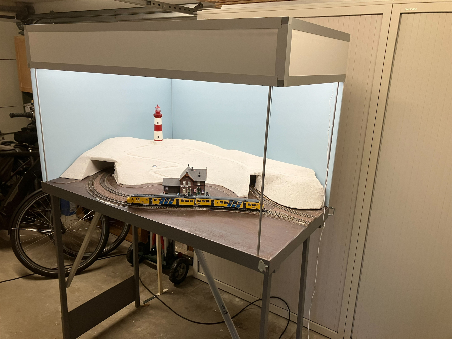

Afgelopen week gebouwd aan de module met het duinlandschap. Ander kleurtje voor de duinen en deze duinen met drie bouten aan de ondergrond vastgemaakt. Ook de stofkap/hemel gemaakt. Omdat deze module vanwege de keerlus extra groot is, 1.0 meter diep is en 1.3 meter breed, zou een kap van hout wel erg 'gewichtig' worden en daardoor moeilijk hanteerbaar. Deze kap is bestaat uit een aluminium frame en Forex kunststofplaten. Gewicht 1/3 van een houten constructie. Achtergrond panelen van een eerste verflaag voorzien. Moet nog een beetje meer blauw en dan wolken en een horizon aanbrengen. In de kap is een 5 meter lang lichtsnoer aangebracht.
Met vriendelijke groet, Anton

Een tunnel door de duinen
daar was ik zelf niet op gekomen.
Doet me een beetje aan het 1e gedeelte van de baan in Miniworld Rotterdam denken
De groeten van Rob
Anton Maris
Berichten: 493
Modelspoor is magisch
Re: De bouw van een modulebaan met Nederlands landschap.
Reactie #531 Gepost op:
26 April 2026, 21:37:55 »
Idee was dat de trein via een tunnel naar Engeland zou gaan om zo de keerlus weg te werken... Een helling was echter niet haalbaar zonder kans op ontsporingen. Dus het spoor daarom op één niveau gehouden.
