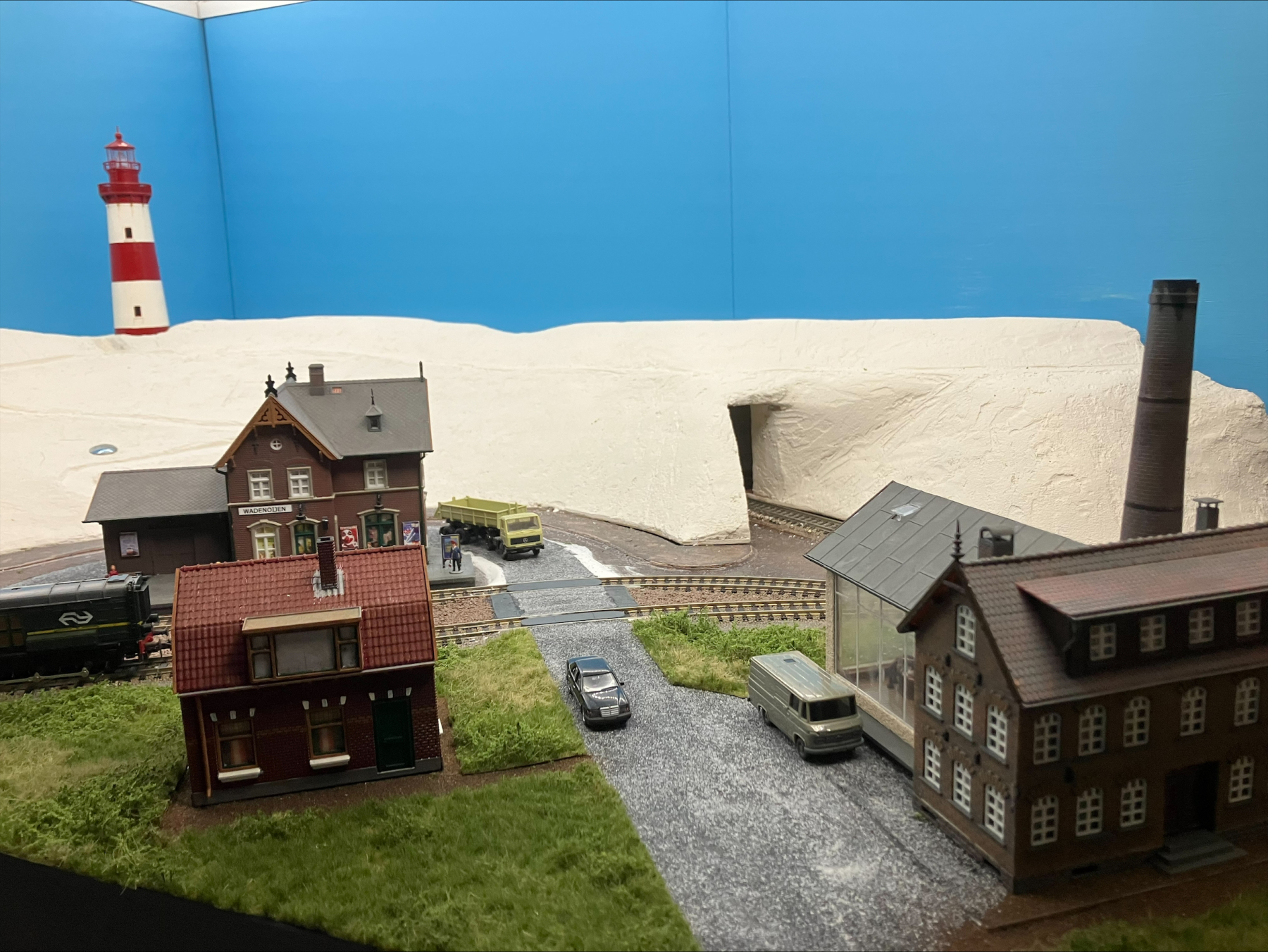

Anton Maris
Online
Berichten: 496
Modelspoor is magisch
Re: De bouw van een modulebaan met Nederlands landschap.
Reactie #531 Gepost op:
26 April 2026, 21:37:55 »
Idee was dat de trein via een tunnel naar Engeland zou gaan om zo de keerlus weg te werken... Een helling was echter niet haalbaar zonder kans op ontsporingen. Dus het spoor daarom op één niveau gehouden.

Keska
Berichten: 530
Reactie #532 Gepost op:
26 April 2026, 22:50:57 »
...maar ook onbegroeide duinen ken ik niet.
Ze zouden verwaaien, leerden we op school.
Maar wellicht zijn dit dan die 'blonde duinen' uit de Piggelmee-verhalen.
" In het land der blonde duinen en niet heel ver van de zee woonde eens een dwergenpaartje en dat heette Piggelmee..."

Anton Maris
Online
Berichten: 496
Reactie #533 Gepost op:
27 April 2026, 20:13:36 »
Valt met het 'verwaaien' nog wel mee. Dit duin ligt er nog precies zo bij als 5 jaar geleden... Nog even vergeten te noemen: uiteraard moet er nog veel werk worden verzet aan de beplanting van de duinen. De aanleg van een weg naar het station. Inrichting van de stationsomgeving en er staat ook nog een bierbrouwerij klaar om geplaatst te worden in de rechter hoek. Kortom, ik ben nog lang niet klaar met deze module...
Laatst bewerkt op: 27 April 2026, 20:20:59 door Anton Maris

Anton Maris
Online
Berichten: 496
Reactie #536 Gepost op:
om 21:55:13 »
Wat verder gewerkt aan de duinmodule. Naast het station ook een woning en een bierbrouwerij geplaatst. Die brouwerij heeft geen Nederlandse bouwstijl. Wellicht opgericht door een vakantieganger... Spoorovergang gemaakt van lichtgewicht vulmiddel en een deel van de module met grasmatten bekleed. De weg is gemaakt van houtlijm met wat zwarte verf erdoor gemengd en afgestrooid met zilverzand. Mijn bedoeling is om het vlakke deel van de module met grasmatten te bekleden en het duin zelf met een begrasser een beter aanzien te geven. Ook de lucht moet nog van een horizon en wolken worden voorzien. Bij de spoorovergang horen uiteraard nog de nodige voorzieningen. Die details breng ik aan als het grovere werk is gedaan.
