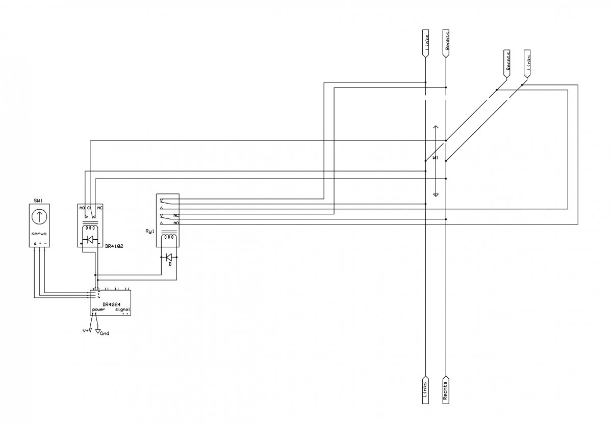

Re: Driehoek in H0-baan aansluitadvies gevraagd KLM
« Reactie #55 Gepost op: 27 August 2020, 12:47:28 »
... nieuwsgierig ... naar de uitwerking van het wissel de polariteit laten bepalen
Zo dan:
Getekend voor de situatie wissel rechtuit. Die DR4102 is voor puntstukpolarisatie zoals beschreven in 5.2 van de DR4024 handleiding, kan weggelaten worden.
« Laatst bewerkt op: 27 August 2020, 12:54:38 door 72sonett »
« Reactie #56 Gepost op: 27 August 2020, 13:24:04 »
Even wat verduidelijkende vragen:
- Die Ryl (of Ry1)  is dat het relais? Waar kan ik die kopen?
- Ik gebruik PECO electrofrogwissels, dan heb ik die  DR4102 heb die toch wel nodig?
- De schakeluitgang die bij de servo uitgang hoort kan ik dan gebruiken voor de DR4102 en het relais (als dat de Ryl is)?
Groeten
« Reactie #59 Gepost op: 27 August 2020, 13:49:22 »
Ry1 is een dubbelpolig relais, kopen bij Aliexpress, of Conrad of iedere andere elektronicawinkel.
Je zou ipv één dubbelpolig relais ook 2x een DR4102 kunnen gebruiken (parallel), maar ik weet niet hoeveel mA de uitgang van de DR4024 kan leveren.
- Ik gebruik PECO electrofrogwissels, dan heb ik die  DR4102 toch wel nodig?
Nee, dan niet nodig, kun je dus weglaten maar dan moet er wel een blusdiode (1N4148) bij het relais komen anders kan de uitgang van de DR4024 stuk gaan.
- De schakeluitgang die bij de servo uitgang hoort, kan ik dan gebruiken voor de DR4102 en het relais
Ja, zie de DR4024 handleiding hoofdstuk 5.2. In plaats van de DR4102 gebruik je alleen dat relais "Ry1".
Als ik je baanplannen bekijk, zie ik alleen die keerdriehoek en geen ander keerlus/polariteitprobleem.
