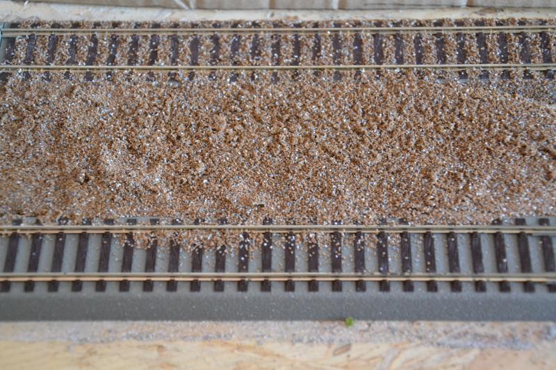

Hoi allen,
Ik ben ook aan de gang gegaan met een proefstukje ballast te leggen, maar het wil nog niet helemaal goed lukken. Het lijkt meer op een maanlandschap dan een ballastbed (zie foto). De steentjes blijven ook teveel samenklonteren.
Wat ik heb gedaan:
Ballast gestrooid.
Goed nat gemaakt met water incl beetje afwasmiddel.
Verdunde houtlijn incl afwasmiddel erover gespoten.
Iemand een idee hoe het klonteren komt? Teveel water? Te weinig afwasmiddel? Of te dikke lijm?
Als iemand tips heeft hoor ik het graag!

Re:Ballasten
« Reactie #198 Gepost op: 17 February 2012, 13:31:39 »
De verhouding Lijm / water zou 1:2 / 1:3 moeten zijn.
Trok de lijm er goed in? Als dit niet het geval was dan zou ik een extra druppeltje dreft toevoegen. De lijm-water combinatie zou er heel makkelijk in moeten lopen.

Re:Ballasten
« Reactie #199 Gepost op: 17 February 2012, 13:39:56 »
Bedankt voor de tip!
Dan is die verhouding waarschijnlijk niet helemaal goed geweest. De lijm bleef nl. even "drijven". Zal straks eens testen met meer water/dreft bij de lijm.

Re:Ballasten
« Reactie #200 Gepost op: 17 February 2012, 14:11:10 »
Hoh, volgens mij hoeft er geen dreft bij de lijm. Gewoon een extra druppeltje in het water doen wat je gebruikt om de ballast nat te maken. Het is de bedoeling ervoor zorgt dat de lijm/water verhouding makkelijker door de gehele laag ballast wordt opgenomen. Het klonterige resultaat is volgens mij een gevolg van lijm dat alleen aan de oppervlakte blijft zitten.
Locdepot.nl - Specialist in modelspoor!
Han Zijlstra
  • Berichten: 4291
    • Trainspecials
Re:Ballasten
« Reactie #201 Gepost op: 17 February 2012, 14:21:42 »
Nog maar es uitleggen warvoor het afwasmiddel is ( dreft of lidl maakt niet uit)
Het afwasmiddel zorgt ervoor dat de oppervlakkte spanning van water verbroken wordt. Normaal vormt water een druppel en die laat zich lastig vermengen met houtlijm. door een drupje toe te voegen verbreekt de oppervlaktespanning en vermengt het water zich met de lijm.
Recap: Verhouding lijm + water  = 1: 3  dat betekent een deel lijm en 3 delen water . vervolgens druppeltjes afwasmiddel bijvoegen , goed roeren en dan pas gebruiken met bv injectiespuitje. mengsel druppelsgewijs opbrenngen, je ziet dan vanzelf hoe het netjes uitvloeit.
Advies : gebruik geen aarde of grond, dit trekt nl altijd vocht aan en dat zal vervolgens je rails of wissels weer aantasten. Gebruik liever echte"ballast"van gemalen steen in de tientallen variaties die verkrijgbaar zijn.
Kijk ook eens naar het echie voor de kleur en soort van ballast welke in jouw tijdperk en land of landstreek gebruikt wordt.
Chris80
  • Berichten: 3376
    • Zeedoorn
Re:Ballasten
« Reactie #202 Gepost op: 19 February 2012, 14:50:14 »
Thanks voor de tips! Iets meer water en iets meer afwasmiddel bij de lijm deden wonderen. Het is nu mooi zonder klonteren opgedroogd.

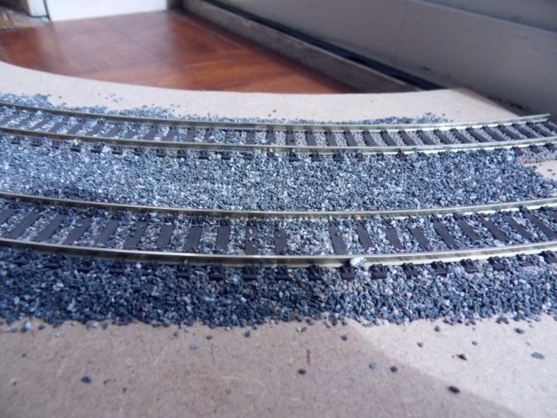

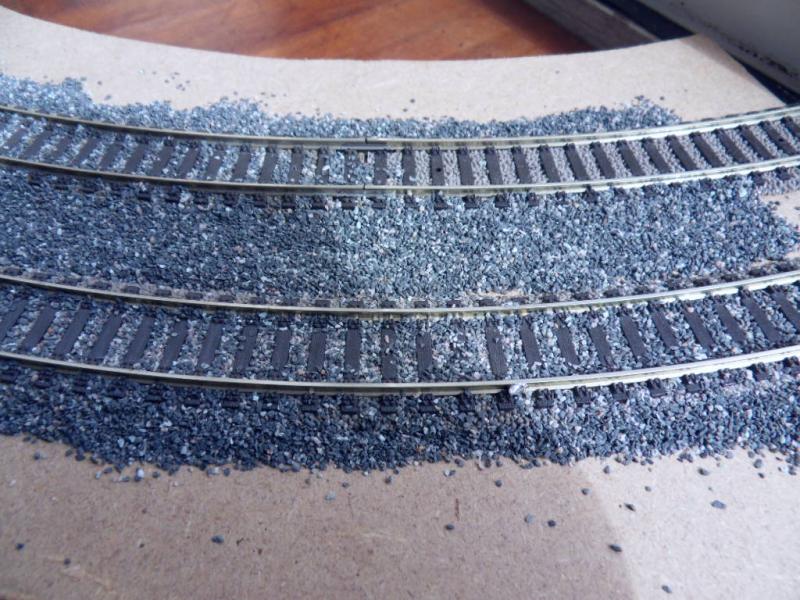

hallo
ik ben ook eens begonnen met ballasten. eerst maar even een testen en kijken wat ik mooi vindt. 1 kleur is zo steriel vindt ik. dus meerdere kleuren gekocht. hierbij het resultaat. gaat een mooi werkje worden. ik heb fleischmann profi rails. en ga alles bedekken zoals je op de foto ziet.
hoofd kleur donker grijs. wat rood/bruin. wat grijs/groen/ graniet licht en donker door elkaar. niks licht nog vast.
ecos, NS , tijdperk 1924 tot nu.
