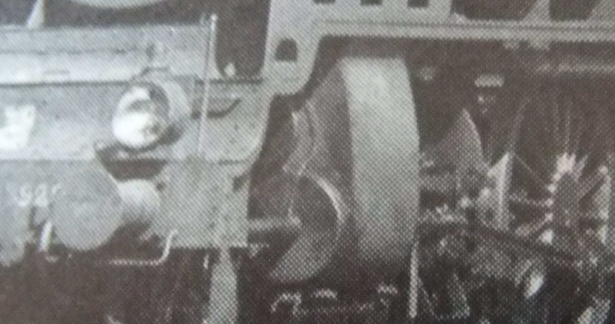

Allereerst vind ik het geweldig wat jullie aan het doen zijn, het is gewoon genieten! Dit maak je in deze tijd bijna niet meer mee, en Ronald levert een mooie extra dimensie aan het messing/witmetaal bouwen.  (y)
De foto's zijn altijd meedogenloos en zoals ik het op jouw foto's kan zien is de bovenste helft van de voorkant van de nieuwe cylinder nog net iets te weinig bol. Het is maar een frutje, maar je kan er nu nog iets aan doen.
Leen.

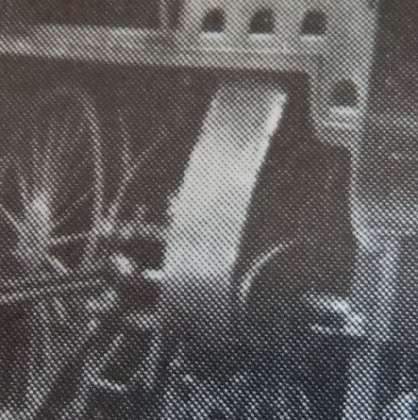

Ja, het klopt dat ze niet allemaal 100% supergelijk zijn, maar de foto op de vorige pagina is m.i. een mooie referentie voor de "ideale" cylinder. De S-curve zit er op die foto heel duidelijk en mooi in, en op de foto's lijkt het dat jullie die nu bijna getroffen hebben. Bovenaan kan het m.i. nog iets beter en dan de bolling zelf. Maar goed, het is een keuze welke bolling je er zelf in wil zien en op dit moment ben jij degene die de nieuwe cylinder echt live met de prototype foto's kan vergelijken. En op een gegeven moment zie je misschien van de bomen het bos ook niet meer.
Het lijkt me dat je op een gegeven moment samen moet uitmaken dat het nu goed genoeg is en om jullie te helpen heb ik nog wat foto's van 3900-cylinders voor jullie gemaakt. Die ene vlakke heb ik er niet bij gedaan, want dat leek net een cylinder van een 3800. O, en het zijn niet allemaal verschillende loks hoor, no. 3922 staat er sowieso een paar keer op en sommige foto's zijn niet scherp:
De foto's zijn uit het boek Stoomtractie bij de NS. Ik heb ze zo goed mogelijk onherkenbaar gemaakt.
Hopelijk helpt het jullie.

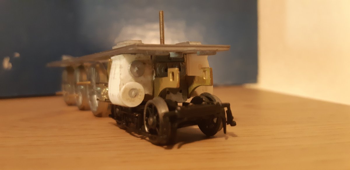

Zo, nog even de andere blokjes schoon gemaakt en op de foto gezet.
Het vergelijk op de loc is niet te zien. Ik heb het anders gedaan:
Nummer één en vier op elkaar gelegd. Vier onderop, één erboven. Dan is het verschil in buitenlijn het best zichtbaar:
Het smalle randje is het verschil. Met recht een subtiel detail. Nummer één en twee vallen wat mij betreft af omdat deze te "plat" zijn.
Nu nummer drie en vier op de loc:
Links nummer drie, rechts nummer vier:
Nummer drie en profil:
Idem, nummer vier:
En beiden met een winkelhaakje erlangs:
Heb er even een blauw achtergrondje bij gezet in de hoop dat de contouren zo wat beter te zien zijn.
Allicht nummer vier ook opleuken met de deksels en leibanen?  De trits foto's van Leen doen mij twijfelen of nummer vier misschien toch de beste is?
Welke voorkeur hebben jullie? Lees het graag hier terug!

Eerst wil ik jullie feliciteren met de uitdaging en de vorderingen, echt top. (y)
Als ik zo naar de originele foto's kijk van de cilinders valt mij op dat er toch kleine verschillen in de ronding zit.
Zo zie ik dat de cilinder op foto 6 tussen de schuif en de cilinder vlak lijkt.
Daar in tegen is op foto 12 duidelijk te zien dat de ronding doorloopt. ::)
Ik ga er dan ook vanuit dat wat goed lijkt ook goed is.
Ook is het zo dat in die periode alles met de hand werd gemaakt, en dus verschillen gewoon waren.
Succes met de vorderingen.

Tomasso
  • Berichten: 6047
Re: Nieuw cilinderblok voor DJH/Modelloco NS 3900
« Reactie #191 Gepost op: 15 August 2020, 09:39:40 »
Goed,
Vergelijkje met DJH en TOGERO (;D)  cilinder:
Let op de veel kleinere uitstulping van de cilinder t.o.v. de voetplaat. Dat is flink winst. Ik moet eens in het boek gaan spitten hoe dat in de werkelijkheid zat. Of de cilinders binnen de of gelijk met de voetplaat vielen. Ook de vorm is naar mijn mening meer dan goed getroffen.  (y)
Morgen met de cilinderdeksels aan de slag.
Ook blij met de H.N., overigens.  :-X
Goeiemorgen!
Kijk, da's een mooie vergelijking. Ik zie hier een mm of 2 winst, dus da's in de goede richting. Voor mij blijft het te bol, ik vind de wat rechtere (dus zonder dat ze aangezet zijn) cilinders natuurgetrouwer overkomen. Daarnaast steekt het voor mij nog te ver onder de voetplaat vandaan. Ik zou dus kiezen voor een 1 mm smaller cilinderblok dan degene die er op de foto op zitten. T.o.v. het origineel van DJH scheelt dat dan zo'n 6 mm in de breedte.
Maar goed, ik beoordeel nu van foto's, ben 2 weken weg, dus zal als ik thuis ben er ook eens naar kijken.
Die foto's van Leen laten het mooi zien, er is veel afhankelijk van lichtval, maar ik kan me soms niet aan de gedachte onttrekken dat er 2 versies cilinderblokken waren. Dat zie je ook bij de hele serie 3900'en, er zitten tussen de onderlinge loc's veel verschillen, zoals waspluggen/wasluiken, 2 verschillende varianten van de uitloop van de zandstrooileiding, elke keer andere handrails, etc. Dus wie weet ook in de cilinderblokken.
Hoe dan ook, de ène millimeter omhoog plaatsen heeft wel het gewenste effect, zo is het goed voor de rijvaardigheid, zonder aan 'looks' in te boeten. Mooie winst dus.
Qua finetunen zijn we er bijna, dus het ontwerp heeft met die naar buiten geplaatste leibanen zeker kans van slagen. Mooi dat het zover komt nu, hulde aan Ronald voor de ontwerpen

Zo,
Voor de volledigheid ook cilinder nummer één geplaatst. Zit rechts op de foto. Platter, en binnen de voetplaat.
En onder een hoek:
Ik vind 'm te vlak. Wederom benieuwd naar ieders mening. Voor de duidelijkheid: links mijn idee van de cilinder, rechts het idee dat Tom erbij heeft.
@ Ronald: even voor mijn beeldvorming: hoe ga je de leibanen die 0,5 mm laten zakken, zodanig dat de onderlinge afstand gelijk blijft? Cilinder íets naar beneden toe verlengen?
Met groet,
Ger.
