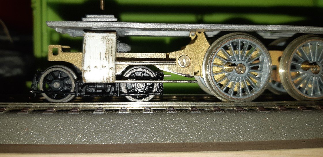

Zo,
Wat laat thuis en morgen weer redelijk vroeg beginnen, dus even snel een passing gedaan met cilinder nummer 3.
Wat valt op? Het pasblokje dat in het frame moet vallen is naar boven geschoven, waardoor de cilinder naar beneden is gezakt. Ik weet even niet of dat bewust gedaan is, Ronald.
Links tweede printing, rechts de eerste printing.
De bollere vorm vind ik overigens zeer goed getroffen, en dat is dus de op één na bolste vorm, rekening houdend met de deksels.
De cilinders zijn dus wat naar beneden "gezakt":
Ze sluiten nu niet meer aan bij de voetplaat. Maar dat dan even daargelaten: Er is minimale speling tussen bogie en cilinder.
Bij het opvangen van "knikken", bijvoorbeeld bij de start van een helling kan dat wat min zijn. Ik kan me echter voorstellen dat de verplaatsing van de blokjes de cilinder nog iets omhoog brengt.
Ter vergelijk:
Dat aangestipt hebbende:

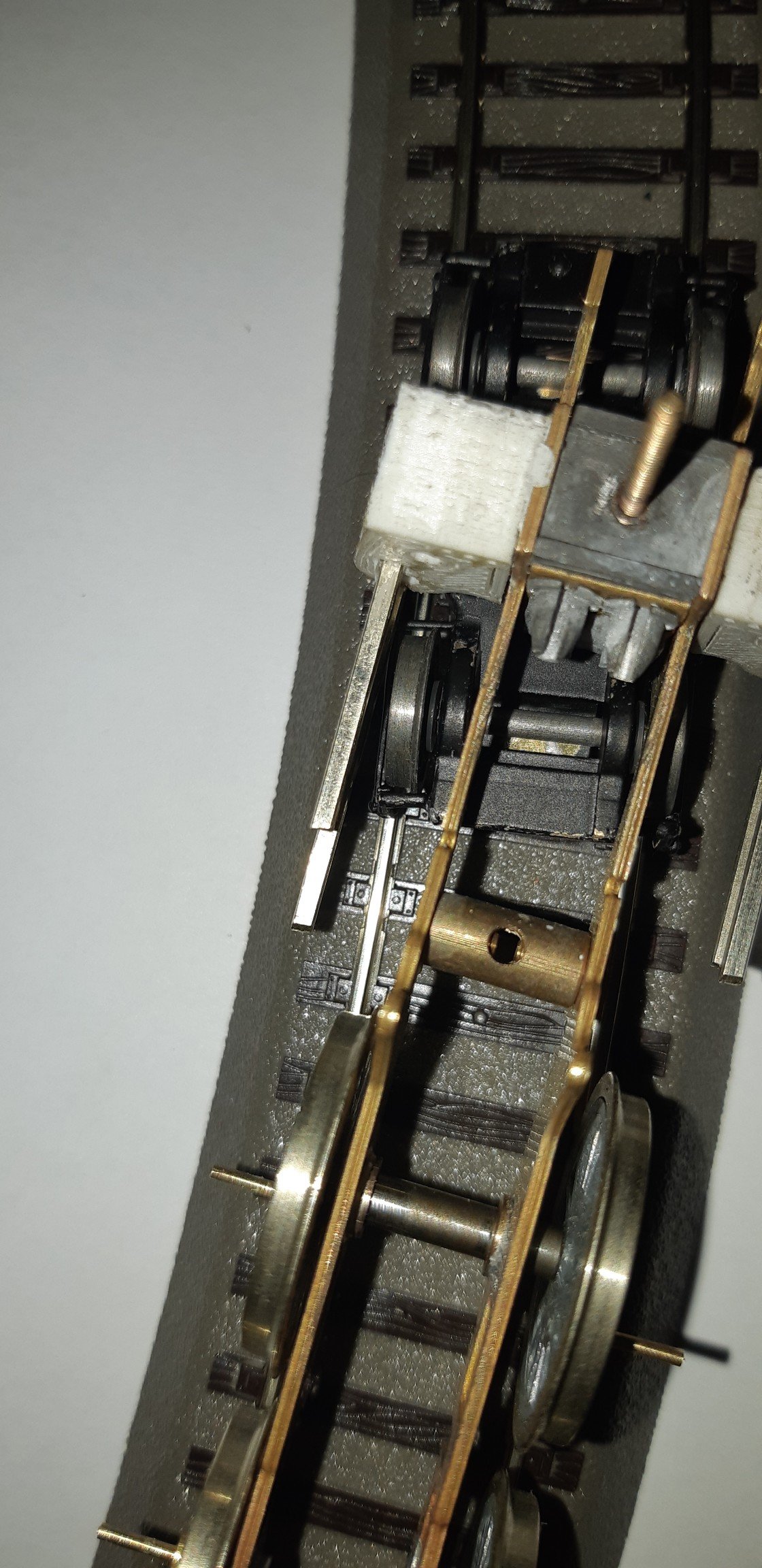

De vrijloop van de bogie: erg ruim:
Wat zie je: loc in een R4 Roco boog, en Roco korte wissel. In de boog heb ik de loc maximaal "dwars" gezet tussen de spoorstaven, om zo een zo groot mogelijke oversteek te forceren. De bogie blijft hierbij vrij van de leibanen.
Foto's zeggen meer dan woorden:
Vooral hier is te zien dat het wiel mooi vrij blijft. En let wel: dit zijn de 1x2 mm leibanen. Dus met 1x1 mm is er nóg meer ruimte.
De cilinders frontaal en profil:
Conclusie wat mij betreft: weer een stap verder. Hoogte positie cilinders kan Ronald vast toelichten. Ze zullen in ieder geval weer moeten aansluiten aan de voetplaat. De ruimte tussen de leibanen is naar mijn idee ruim voldoende, veel meer dan in het oorspronkelijke ontwerp. De lijn van de cilinders vind ik goed getroffen. Dat de cilinders nog iets omhoog moeten is op de foto's te zien. De onderste leibaan staat nog een stukje boven de as van het bogie wiel. Dat alles maakt dat er straks meer dan genoeg ruimte is onder de cilinders om de bogie écht vrij te laten draaien en ook nog iets te kunnen laten kantelen. Dat kan nu niet of nauwelijks. Morgen ga ik de cilinderdeksels plaatsen om te zien hoe die passing is. Daarvan dan weer bericht.
@ Ronald: indien vragen/opmerkingen: laat maar weten, ga ik ermee aan de slag. Dank weer zover!

De vorige keer wilde je meer ruimte om met het blokje te kunnen schuiven.
Pas blokje geeft nu de ruimte om meer naar beneden te verschuiven om de cilinder hoogte beter te kunnen instellen.
Naar voor en/of naar achter kan niet omdat de sleuf daarvoor in het frame is vastgelegd....
Cilinderblok dus zo hoog mogelijk plaatsen om tegen de voetplaat te reiken. bovenzijde blok is bepalend niet het pasnokje.
Volgens mij ben je/zijn we dan al een heel end in de goede richting.
Ronald
