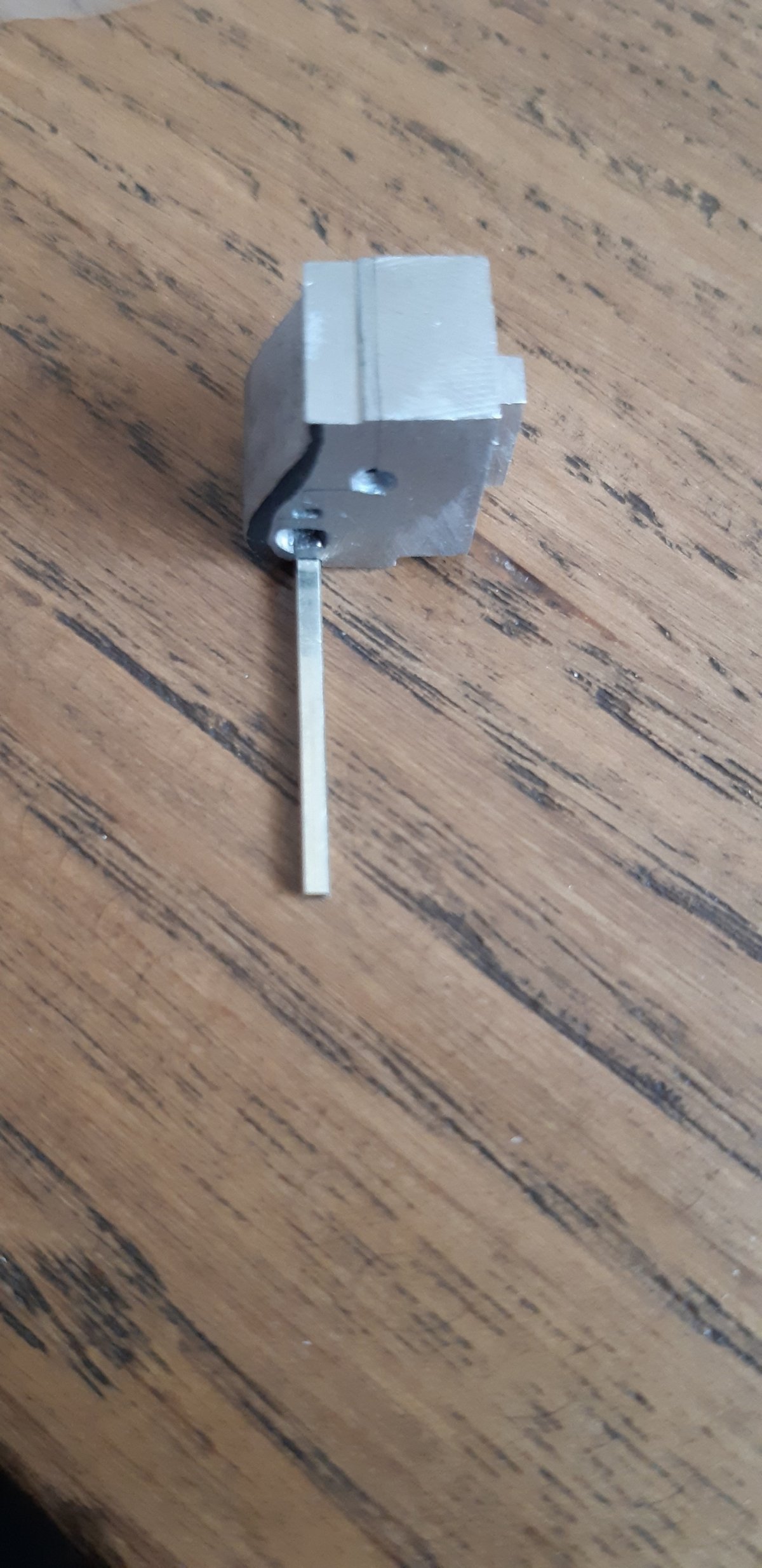

Ik heb wat maten verzameld:
Bovenste gat: Ø 1,8 mm
Onderste gat: Ø 2,5 mm waarbij vermeld moet worden dat dat gat eigenlijk vierkant is. Het deksel is echter voorzien van een ronde "paspen" die is 2,5. Naar mijn mening mag dat gerust een rond gat worden. Kan eventueel dan wat opgeruimd worden indien nodig.
De pasnok aan de binnenzijde van cilinder meet AFGEROND: lxbxd: 8x3x2 mm Ik heb 0,2mm naar beneden afgerond. Zo zal er iets meer pasruimte zijn.
De afstanden tussen cilinder en leibanen zij als volgt: Hart-leibanen onderling 5,2 mm, hart t.o.v. de cilinder 2,6 mm. De gaten voor de leibanen zijn hier vierkant ingetekend, ze zijn echter rechthoekig: bxh: 2x1 mm.
Het lukte me niet om de maten in de tekeing te zetten; deze werd na opslaan onleesbaar klein, helaas. Indien er meer maten nodig zijn: de cilinder en de schuifmaat liggen hier naast de computer. Hoor het wel.
Met groet,
Ger.

Bij mij zijn de leibanen van nieuwzilver, lijkt het. Even gemeten: 1,5 x 0,9 mm Deze blijken NIET te passen in de nieuwere (messing) kruiskoppen. Daar zitten smallere gleuven in: die zijn 1,2 mm breed en 0,7 mm diep. Dus wat kleiner, inderdaad. Dus de gaten maar wat aanpassen aan de nieuwere kruiskop maten. Groter maken kan altijd nog.
Met groet,
Ger.
Gerke
  • Mcn NSR
  • Berichten: 2316
  • NS 4503!
    • Modelspoorvereniging Midden Limburg
Re: Nieuw cilinderblok voor DJH/Modelloco NS 3900
« Reactie #63 Gepost op: 28 July 2020, 11:31:02 »
Zoals te zien is past de kruiskop niet in de leibaan. Dus iets kleinere leibanen zijn handig. Ik zal de mijne gewoon wat smaller vijlen.
Met groet,
Ger.

Voor zover mijn kennis strekt: Leibanen horen "hochkant" te staan. Anders heb je niet de maximale buigsterkte.

Hey, da's mooi Ger! Die van mij zijn vierkant, 1 x 1 mm, maar in het echt zijn ze rechthoekig. Mooi dat ze nieuwzilver zijn in ieder geval.
Hier een uitvergrote foto van de echte:
Wensenlijst: Rhijnboog, BB, Zeppelin, de rest is bonus ;-)
« Laatst bewerkt op: 28 July 2020, 11:42:13 door Tomasso »
Spoor 0 adept
Grtzz,
Karst
Eens Karst, maar ik gebruik het ontwerp van DJH maar even als uitgangspunt. Nu is die staf zo dik en kort, die gaat echt niet doorbuigen. Hij breekt eerder uit. Op zijn hoge kant vind ik 'm bovendien erg lomp ogen.
Met groet,
Ger.

« Reactie #67 Gepost op: 28 July 2020, 11:47:17 »
En in dit geval hoeft dat dus ook niet, kijk maar naar de foto

« Reactie #68 Gepost op: 28 July 2020, 11:50:56 »
Daar zijn de leibanen uit vierkantstaf ;)

Allicht zijn dan vierkant gaten van 1,1x1,1 mm handig.  ;)
