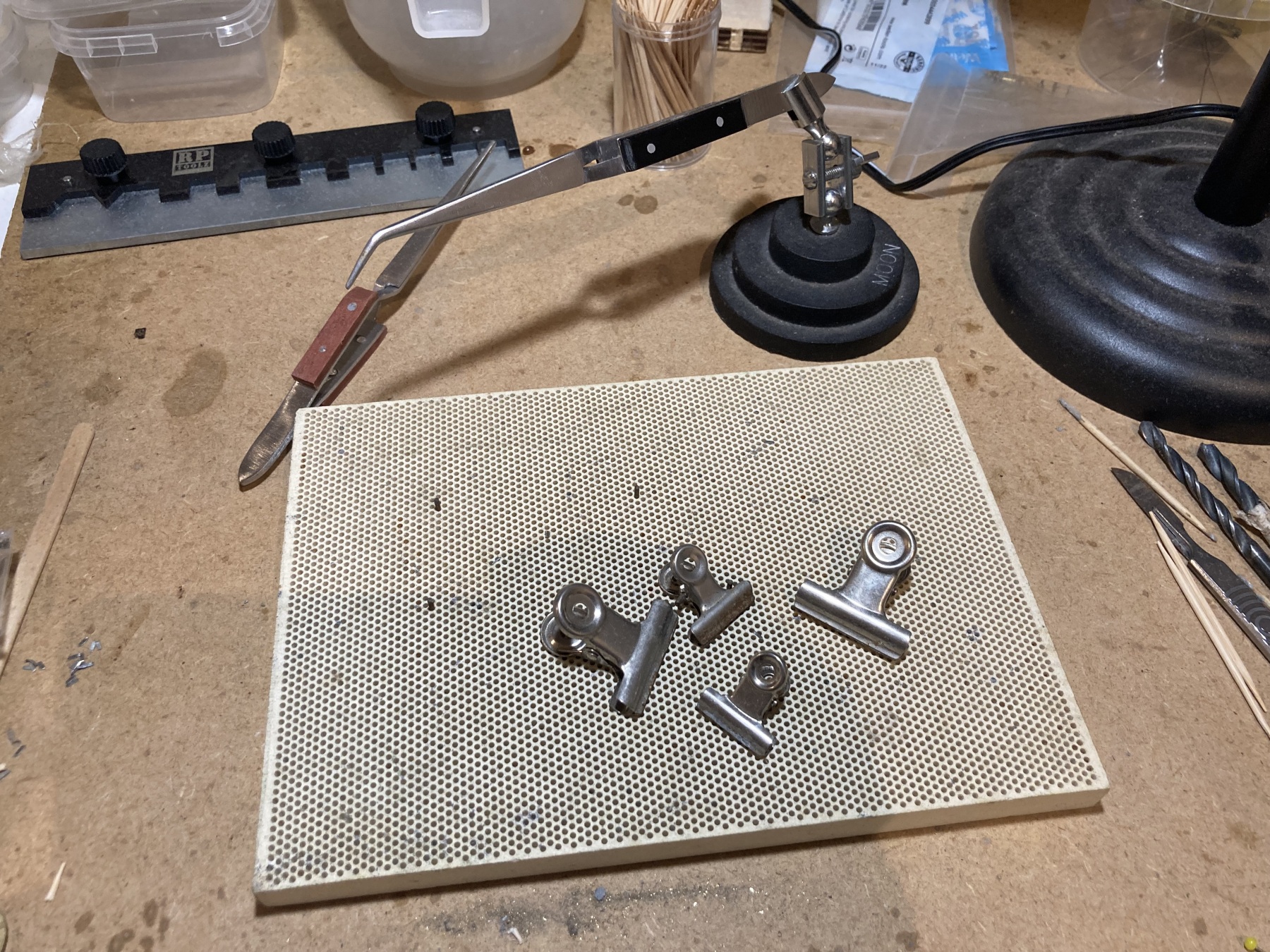

Hoe zetten jullie je model dan zodanig vast dat je enige druk op het te solderen onderdeel zodat het op z'n plaats blijft? Gaat straks ook gelden voor bijv een bufferhuls op de bufferbalk... Dan moet de gehele wagenbak rechtop....
Ik gebruik een zelfklemmend pincet in een voetje en dan de aspot/aslager in een klem. De klemmetjes die ik heb heeft Frits al laten zien, maar ik heb ook wat klemmetjes van de Gerstaecker. Bufferhulzen hou ik op hun plek met een cocktailprikker. Als onderplaat een gaatjesplaat van Fohrmann met wat pinnetjes om te kunnen klemmen en daaronder een plaatje MDF.
