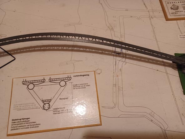

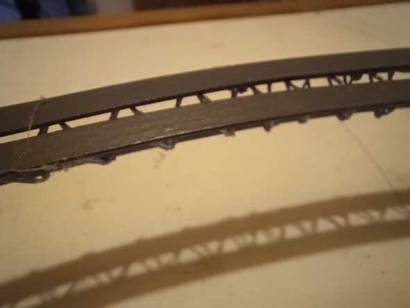

Evenals messing portaalmasten met aanhangels voor bovenleiding bv de draagarm draad
Tevens de liggers voor een maquette van de nieuwe brug voor Nijmegen toendertijd.
Op de plaats leggen aanprikken: pats. Vast.
Of object vasthouden dan naar de juist plaats brengen en pats vast
Juist die strippen en kleine onderdelen kunnen heel goed worden vast "gelast".
Al is het maar plaatselijk. De rest te solderen. Gaat object zich niet verplaatsen.
Met solderen is niets mis hoor.
Werken met flux, aanstippen, schoonmaken, voorzichtig dat niet gaat corroderen, iets gaat vastzitten wat niet moet,....
Ik geeft toch niet aan dat alles met apparaatje gedaan moet worden.
Altijd gebruik met mate, op juiste plaats en op het juiste moment.
Voor zover
Ronald Visser
*) zie ook voorbeelden en opmerkingen erbij in het Praktijkboek Modelspoorwegen blz 211 en 212
Edit:
ik heb een spotwelder besteld.
Op moment dat deze er is zal ik voorbeelden tonen.
Laatst bewerkt op: 02 May 2024, 19:54:16 door MOVisser
