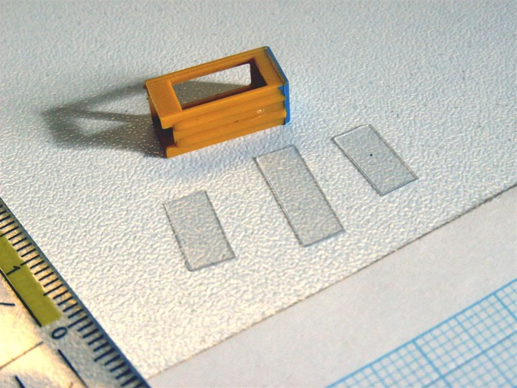

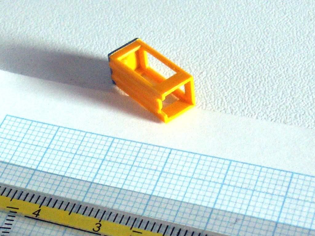

@All,
Op Eurospoor heb ik iets gevonden waar ik al een tijdje naar op zoek was: een telefooncel.
Bij thuiskomst bleek het lampje het niet te doen (maar daar had ik al rekening mee gehouden, want op het zakje stond ‘niet getest’).
Ook bleek het lampje op schaal het formaat van een fikse kroonluchter te hebben, zodat een beetje Preiser ver door de knieën zou moeten om in de telefooncel te kunnen plaatsnemen. En dat kan natuurlijk niet de bedoeling zijn.
Oftewel: ik heb weer een interessant knutselobject!
Met wat simpele bewegingen het object eerst ‘ontbonden in factoren’. Het relevante deel waar ik mee verder ga, heb ik maar vast op de foto gezet.
De uitdagingen zijn dus:
- verlichting
- ramen
- telefoon
- een beller
Wordt vervolgd.
Groets, Hans

@All
Met een lineaal, stuk milimeter papier en mes ben ik eerst maar eens een ouderwetse overhead slide te lijf gegaan. Het lijkt me dat hier prima een paar raampjes uit te maken is voor de telefooncel.
Gezien de afmetingen van de cel (krap 5 mm binnenmaat) komt het snijden nogal precies. Maar na een paar pogingen had ik een geschikte set raampjes die goed passen.

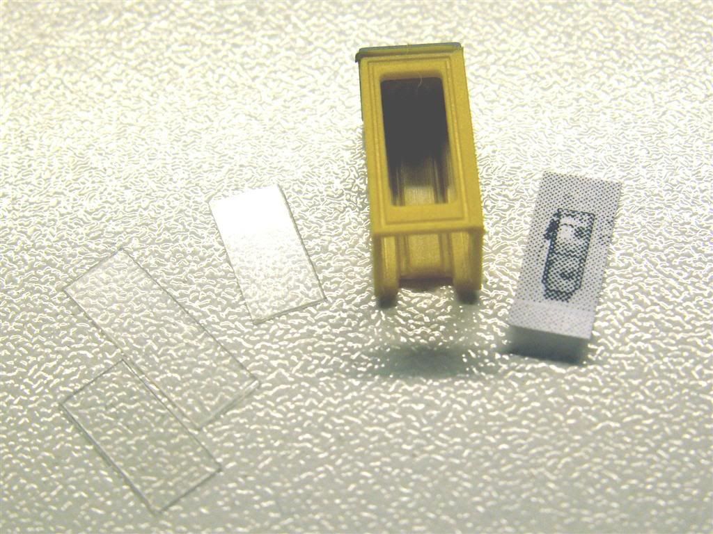

Onder het motto ‘wat is nou een telefooncel zonder telefoon’ ging ik op zoek naar een geschikte afbeelding van het interieur van een telefooncel. Met behulp van Google en het zoekwoord ‘Telefonzelle’ stonden er in no time legio plaatjes op het scherm, waar al snel een geschikt exemplaar uitgepikt werd. Lang leve internet!
Na wat bewerken en proefafdrukjes had ik uiteindelijk een geschikte variant afgedrukt op de laserprinter.
Nu is wordt het tijd voor de volgende stap: de verlichting!

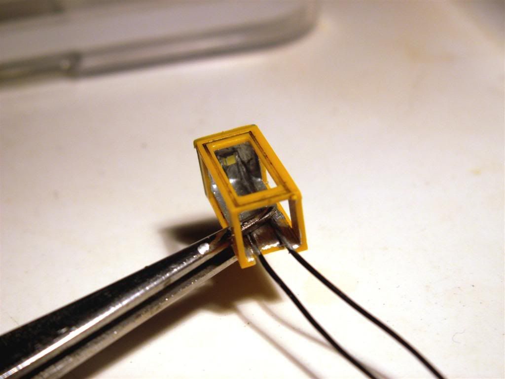

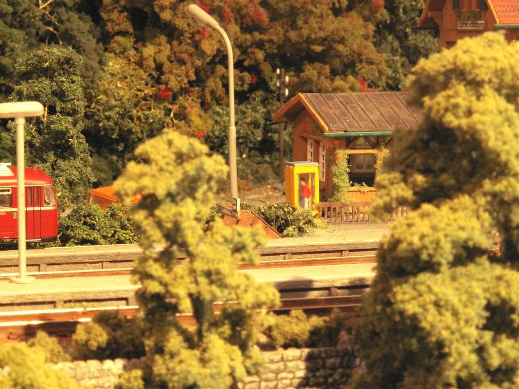

@All,
De elektricien is driftig aan het priegelen geweest met een smd-ledje en wat dunne draadjes.
Vervolgens is het resultaat ervan met een drup lijm in de telefooncel aangebracht en met een ‘klem-pincet’ in het gareel gehouden tot de lijm droog is.

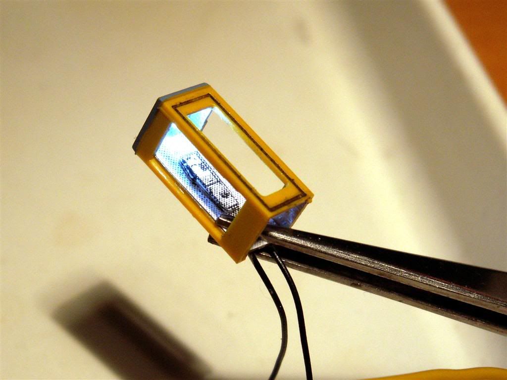

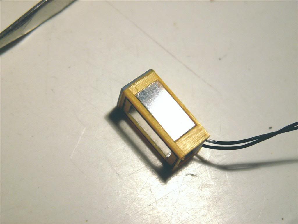

Nadat de binnenschilder is geweest (om te voorkomen dat de hele telefoooncel straks oplicht) wordt vervolgens de telefoon aangebracht. Ook deze wordt vastgeklemd om te drogen.
Daarna stiekum weer even spanning op de draadjes gezet om te kijken of de verlichting nog werkt.
Als het interieur klaar is, is de glaszetter aan de beurt. Met behulp van wat Kristal Klear zijn de raampjes vlot in de sponning geplaatst.
Dan gelijk even een foto gemaakt met lichtreflectie in de ramen.
Nu is het apparaat klaar om geplaatst te gaan worden!
Groets, Hans

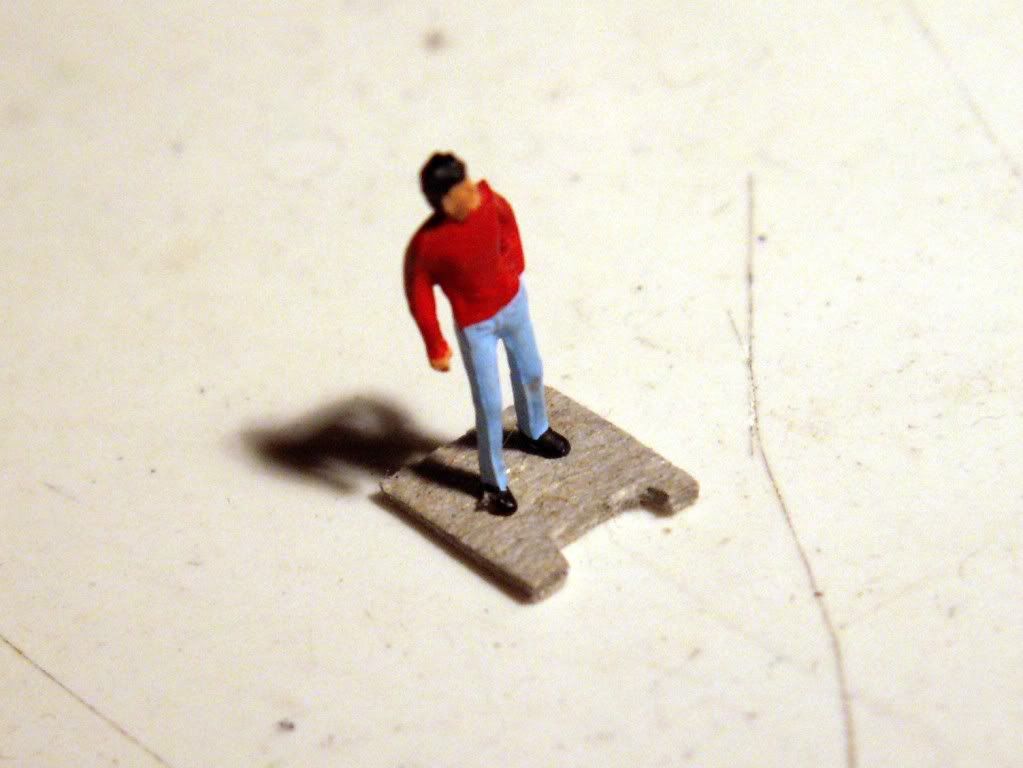

Escape voor mij: die waren er nog niet/nauwelijks in het tijdperk dat ik voor m’n baan heb gekozen...
Dus geen mobieltjes op mijn baan. Maar we hebben wel een beller!
Drie keer raden waar die komt te staan.
Groets, Hans
Dachbodenheim
: N-spoor, Fleischmann Piccolo, HCCM elektronica, eigen software

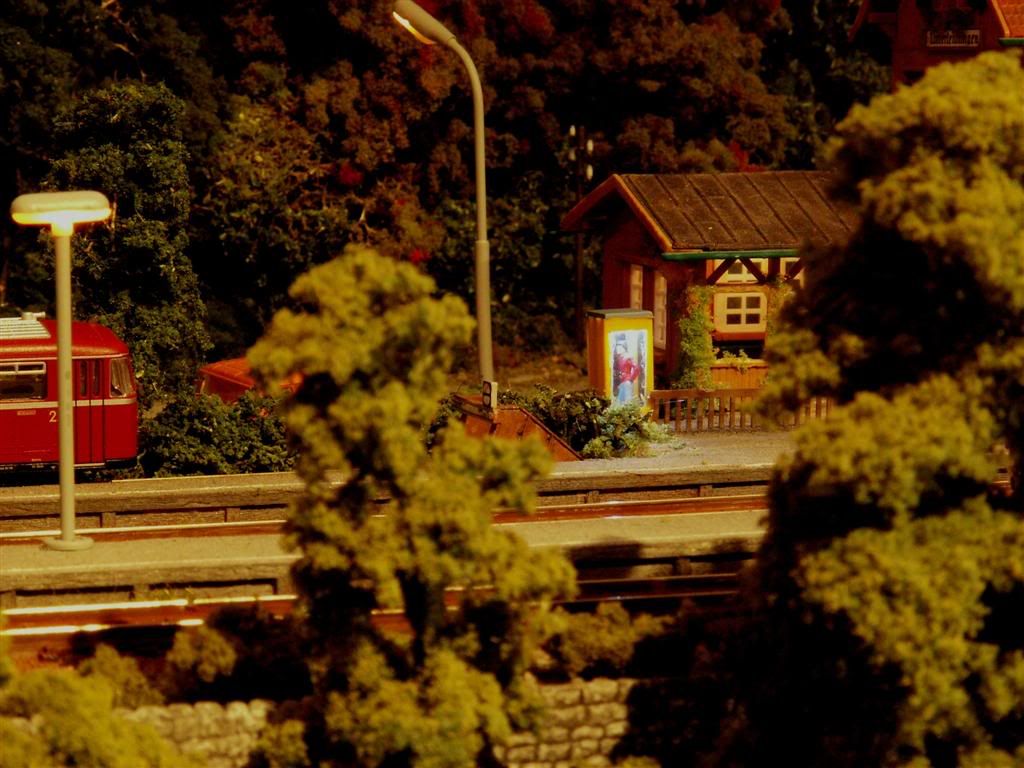

Hansepansje
Berichten: 677
Re:Dachbodenheim in N - zijlijnstation
Reactie #313 Gepost op:
30 October 2009, 21:18:16 »
@All,
Zo, de telefooncel heeft een plaatsje gekregen, pal naast het perron bij het station.
En de eerste beller heeft ook z’n weg naar de telefooncel gevonden.
Kennelijk is de gebruiksaanwijzing van de telefoon nogal ingewikkeld. Want als het begint te schemeren en de verlichting op het perron en in de telefooncel aangaat, staat de beller er nog steeds. Of zou ‘ie z’n geld zijn vergeten, en nog steeds op zoek naar het nummer voor een collect-call?
Hoe dan ook, hiermee is weer 0,3 cm
van m’n baan van een stukje scenery voorzien!
Groets, Hans

Michel_V
Berichten: 75
Reactie #314 Gepost op:
30 October 2009, 21:34:22 »
Tsja, ik denk dat je vergeten bent om er een telefoonboek in te hangen
Ziet er netjes uit hoor, zeker in het donker!
