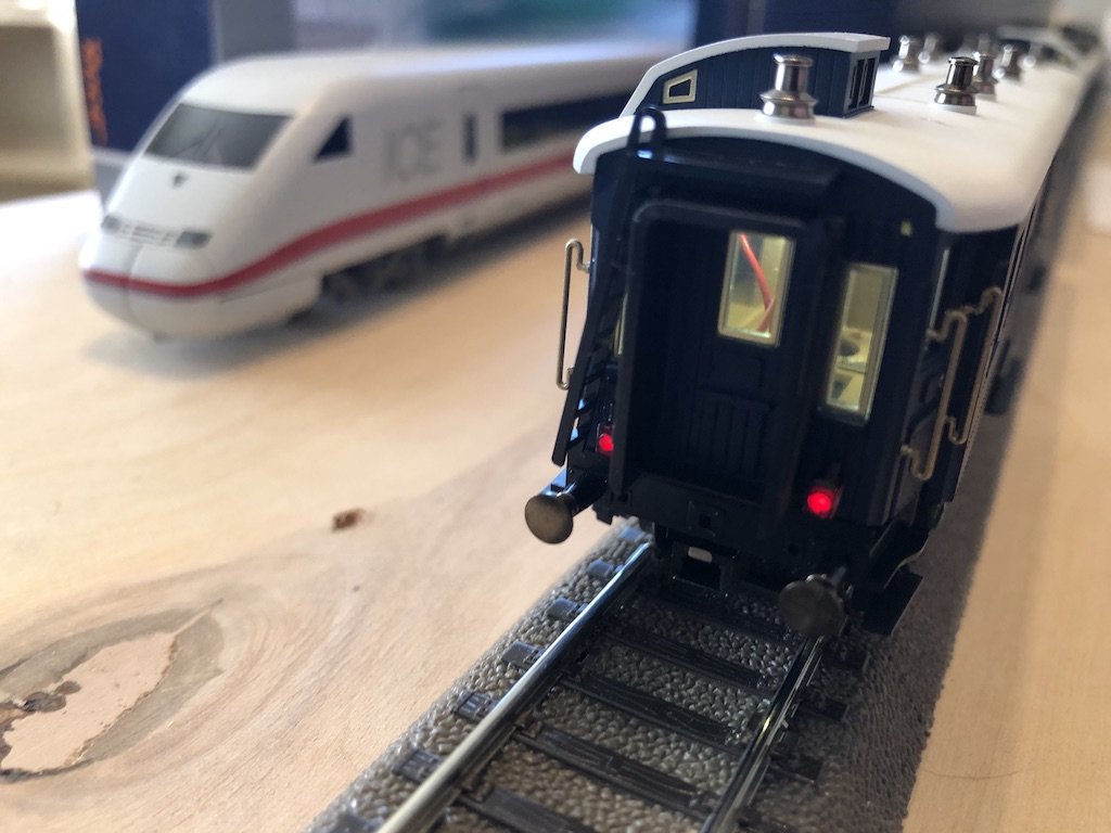

Hallo medeforumleden,
heb ik deze mooie nieuwe set vandaag open gemaakt, met geluid en binnen en tafelverlichting:
De trein, zeer mooi, de handleiding, eh niet zo mooi.
De decoder zit dus in het achterste baggage rijtuig:
Bij dit rijtuig doet de verlichting het. Het geluid doet het ook goed. Ik heb een Z21 systeem.
Ook de achterverlichting doet het, dit is het enige rijtuig met achterverlichting en geen koppeling.
aan de voorkant van dit rijtuig, en van de alle andere rijtuigen staan stroomvoerende koppelingen, met maar een Kontakt.

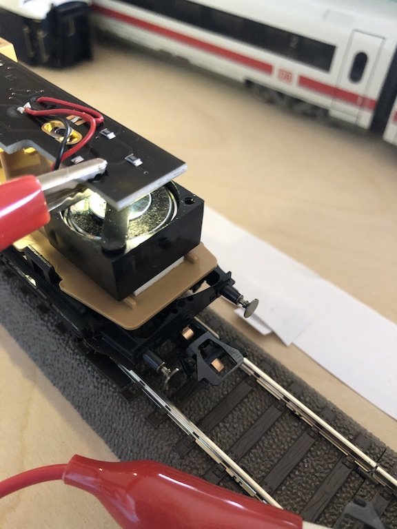

Nou, ik heb het probleem gevonden, maar ik kan het niet geloven.
De bedrading naar de stroomvoerende koppeling is er niet!
Hij zou er zo uit moeten zien:
Maar dat is er niet, want de speaker staat op die kant. Er zit geen enkele bedrading onder de speaker, terwijl dat verend kontakt die de stroom naar de koppeling stuurt er wel onder zit.
En op de achterkant is die verbinding er wel, maar hij gaat van de NEM schacht, door het rode draadje direct naar het rechter rode draadje, en die gaat direct naar de geisoleerde wieltjes. Die hoeft er helemaal niet te zijn.
Dus ik weet het niet, of de speaker moet aan de achterkant, of de PCB staat andersom, of de achterlichten staan op de verkeerde kant, of, of of?
Wat een gedoe met een zeer dure set.

Wat ook zou kunnen, is dat de kleine rode draad aan de sluitlichtzijde bedoeld was voor de Marklin variant en dus voor een sleper. Dat betekent dan als nog dat de aansluiting naar jouw koppeling er niet in is gezet.
Dat het een productie fout is lijkt dus zeker en theoretisch makkelijk opmeten lossen. Doet de hele trein het nu?

Martijn bedankt, dat is logischer, Dat is waarschijnlijk waarom dit zo raar is, iemand op de fabriek is vergeten dat de productielijn naar DC was over geschakeld.
Met mijn jumper doet de hele trein het inderdaad. Ik weet niet hoe ik de PCB eraf can halen, die zit vast met die twee kleine masten, die gaan beneden door naar zoals jij zei, waar de sleper zou zitten, maar nu de as stroom afnemer zit. Er zit een veer met een clip onder en de PCB zit vast tussen het veertje en het platte end. Ik kan de clip en veer wel naar beneden halen, maar ook als ik dat doe weet ik niet hoe ik het bord los krijg.
