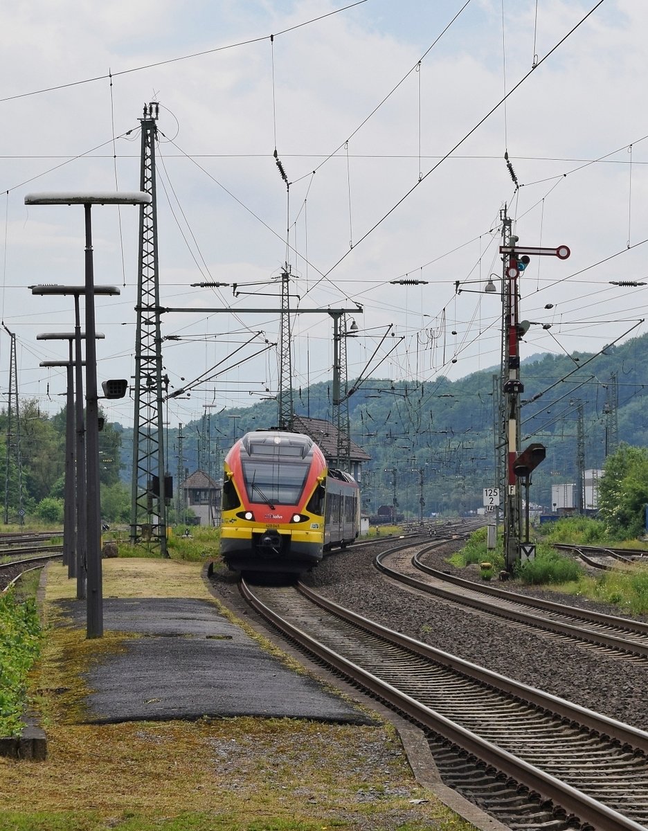

vorig jaar trof ik in Dillenburg een combinatie aan van armhoofdseinen en lichtvoorseinen aan dezelfde mast, zie foto
Met vriendelijke groet
Hans
  • Berichten: 3804
Re: Arm- versus lichtseinen?
« Reactie #21 Gepost op: 29 juni 2020, 21:33:14 »
Dat sein geen voorseinen, dat zijn "schutzsignale" gebruikt om aan te geven of de rangeerweg vrij is.
Die combi kwam/komt vaker voor (bv Siegen).
Zie ook het plaatje/link van Bahnbilder.de hier als link. Hier is een een lichtvoorsein en een licht schutzsignal te zien.

« Reactie #22 Gepost op: 29 juni 2020, 22:27:44 »
