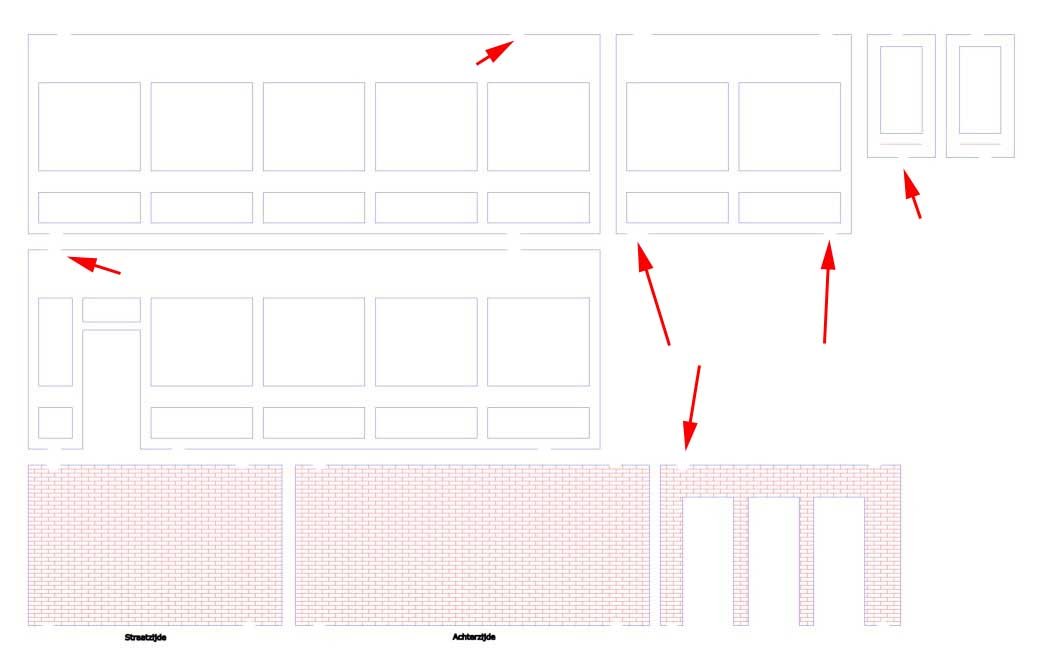

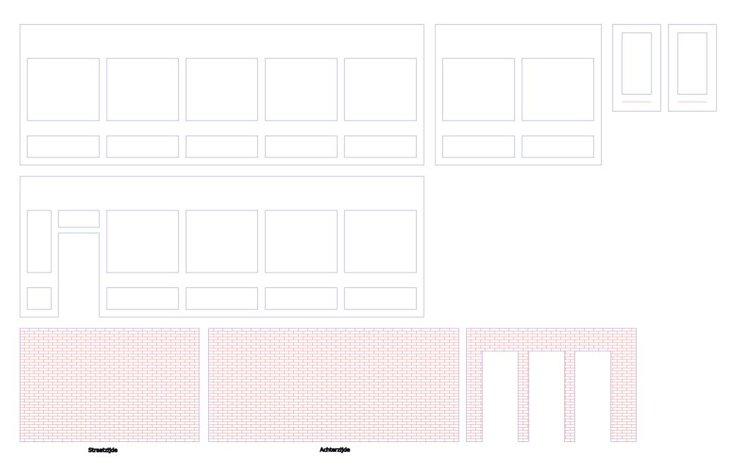

Ondertussen verder aan het tekenen.
Nog niet klaar. En zit nog te piekeren over de lagen. In echt zitten de wanden onder de dragers van het dak. Bij het model van Geovorm zitten ze erachter, het moet natuurlijk ergens aan bevestigd worden. Nu kan ik of de Geovorm methode toepassen (wat ik in de tekening hierboven gedaan heb). Of ik laat een groter stuk acryl laseren, voor de ramen. Plak die aan de achter kant van de dragers van het dak. En plak daaronder de kozijn laag.
De baksteen laag wil ik eigenlijk iets dikker hebben dan 0,5mm. Is het dan handiger dit in MDF te laseren? Of is het verstandiger dit ook in harsboard te doen, en dit te plakken op een laag styreen, of nog een laag gelaserd harsboard van 0,5mm, zodat de wanden iets meer body te krijgen. Tevens, en dat is ook te zien op de foto uit het echt. Kan je de baksteen laag dan iets naar voren laten komen van de kozijnlaag.

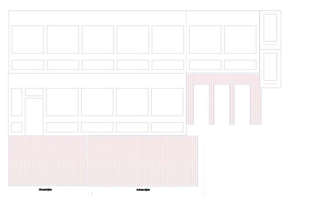

Joran.
Je hebt de diverse delen los van elkaar getekend. Je MAG ook de wanden tegen elkaar aan leggen.
Dan heb je meer plaats om objecten op te nemen.
In dit geval scheelt het niet veel, maar de overlappende lijn(en) wordt(en) dan maar 1 maal gelaserd ipv 2 maal.
(lased tijd is geld)
Ronald Visser
Je kunt me vinden op diverse treinenbeurzen. Zaterdag 15 november ben ik weer in Houten.
  • Berichten: 7431
Re: Tekening maken voor laser cutting
« Reactie #40 Gepost op: 27 June 2020, 19:11:20 »
( ik heb even gegeten vandaar nu een aanvullende mogelijkheid)
De laser volgt netjes de lijnen. In dat geval zal elke rechthoek los komen uit de plaat.
Dat betekent dat je in feite losse objecten thuis gestuurd krijgt (snijlab kan je wel alles aan leveren)
Een mogelijkheid is dat je de eigenlijke wanden aan de plaat laat zitten, maar dat je de vierkanten in de wand (ramen??) niet wil hebben.
In dat geval zou je de snijlijn van de wanden kunnen onderbreken. Zoals aangegeven in de tek (in jouw stenen muur heb ik teveel gegumd   :angel:).
Ik doe dat ook vaak en snij later met een afbreekmesje de delen los. Moet dan iets bijschuren.
Blijven vragen .... (y)
